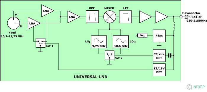

Drs. IJzerbout Geplaatst: 9 november 2020 Geplaatst: 9 november 2020 (aangepast) Hieronder nog een blokschema van een universele LNC. Daar zie je duidelijk aan de rechterkant dat voor de voeding van de hele LNC schakeling een spanningsregelaar 78xx voorgeschakeld is. De xx duidt op de uitgangsspanning Vcc (Voltage Common Collector). Het is waarschijnlijk een 7810 voor 10 volt of een 7812 voor 12 volt. Zodoende krijg de LNC een stabiele gelijkmatige voedingsspanning aangeboden onafhankelijk van de ingangsspanning. Dan zie je links de omschakelaar SW 1, die afhankelijk van de ingangsspanning van H naar V omschakeld. Krijgt de LNC uit de ontvanger nu in plaats van 14 volt, 18 volt aangeboden, dan zal er 4 volt meer spanning en daardoor stroom weggedissipeerd moeten worden. (P = U x I) Dus dat een LNC dezelfde stroom verbruikt bij 14 of 18 volt ingangsspanning is een broodje aap verhaal. 9 november 2020 aangepast door Drs. IJzerbout "On ne voit bien qu'avec le coeur. L'essentiel est invisible pour les yeux."
Moderator ceesv Geplaatst: 9 november 2020 Moderator Geplaatst: 9 november 2020 Voor stroom bedoel je vermogen te zeggen? Gaat niet bestaat niet! 65" 4-K OLED, Vu+ Duo 4K SE BT, Vu+ Solo 4K, Rebox-8500, Rebox-8000, Wavefrontier T-90, Satlook Digital NIT, Megasat HD5 Combo Gebruik je een advertentie blocker? Maak dan een uitzondering voor onze website. Zonder advertentie (inkomsten) kan deze site niet voortbestaan.
Drs. IJzerbout Geplaatst: 9 november 2020 Geplaatst: 9 november 2020 (aangepast) Ja...sorry vermogen. P = U x I. Jij had het al eerder aangeduidt. Die 4 volt meer aan ingangsspanning zal het sop van de kolen niet vet maken, maar alle kleine beetjes zijn belangrijk als je met die motor aan een kritische grens zit. 9 november 2020 aangepast door Drs. IJzerbout "On ne voit bien qu'avec le coeur. L'essentiel est invisible pour les yeux."
