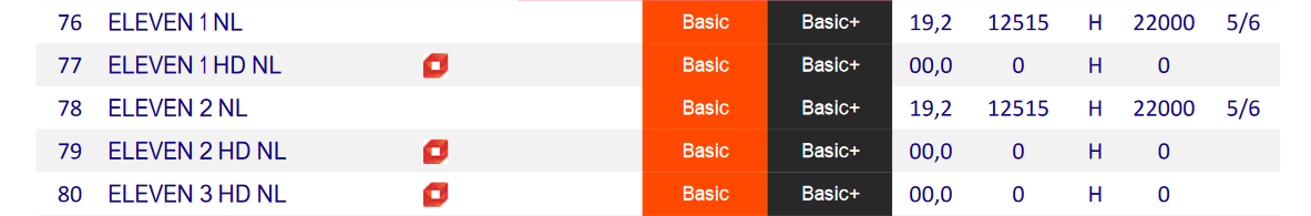

Sprietje Geplaatst: 6 november 2020 Geplaatst: 6 november 2020 (aangepast) Dit staat er op de zenderlijst van TV Vlaanderen. De HD-zenders worden niet via de satelliet uitgezonden, alleen Eleven 1 en 2 in SD. 6 november 2020 aangepast door Sprietje

Moderator ceesv Geplaatst: 6 november 2020 Moderator Geplaatst: 6 november 2020 Dan kan je die zenders dus niet ontvangen, zoals je zelf al hebt vastgesteld. Gaat niet bestaat niet! 65" 4-K OLED, Vu+ Duo 4K SE BT, Vu+ Solo 4K, Rebox-8500, Rebox-8000, Wavefrontier T-90, Satlook Digital NIT, Megasat HD5 Combo Gebruik je een advertentie blocker? Maak dan een uitzondering voor onze website. Zonder advertentie (inkomsten) kan deze site niet voortbestaan.
