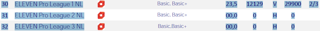

klakke007 Geplaatst: 6 november 2020 Auteur Geplaatst: 6 november 2020 Geachte, Ga dit eens bekijken en stuur wel door welke zenders ik kan ontvangen, mvg.
Moderator ceesv Geplaatst: 7 november 2020 Moderator Geplaatst: 7 november 2020 Die zenders zonder transponder informatie worden niet uitgezonden via satelliet, alleen via internet te zien. Gaat niet bestaat niet! 65" 4-K OLED, Vu+ Duo 4K SE BT, Vu+ Solo 4K, Rebox-8500, Rebox-8000, Wavefrontier T-90, Satlook Digital NIT, Megasat HD5 Combo Gebruik je een advertentie blocker? Maak dan een uitzondering voor onze website. Zonder advertentie (inkomsten) kan deze site niet voortbestaan.

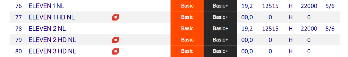

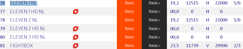

Wimo01 Geplaatst: 7 november 2020 Geplaatst: 7 november 2020 Ja ceesv dat is juist maar in zijn eerste topic zegt hij dat hij in nederland 3 eleven zenders ziet. ''in Nederland heb ik ook TV Vlaanderen en daar heb ik wel de 3 eleven sports ondanks ik daar geen internet heb.Dus ik zie de bomen niet meer in het bos. Daarom de vraag welke. Spanje: TVV abo. basic+ / schotel 64cm / VU+ Zero 4K DVBS2X (open Pli 7.2) 19.2 / 23.5 / 13 / LG 49inch 4K Belgie : TVV abo. AIO met basic+ / VU+ Zero 4K DVBS2X / ( open Pli 7.3) TDS 88 /19.2 / 23.5 / 13 / LG 55LA6908
Moderator ceesv Geplaatst: 7 november 2020 Moderator Geplaatst: 7 november 2020 Er zijn toch 6 van die zenders, geen 3. 3 stuks eleven 3 stuks eleven pro league de jupilair pro liga kan hij niet ontvangen, dat klopt, want die wordt niet per satelliet uitgezonden. Gaat niet bestaat niet! 65" 4-K OLED, Vu+ Duo 4K SE BT, Vu+ Solo 4K, Rebox-8500, Rebox-8000, Wavefrontier T-90, Satlook Digital NIT, Megasat HD5 Combo Gebruik je een advertentie blocker? Maak dan een uitzondering voor onze website. Zonder advertentie (inkomsten) kan deze site niet voortbestaan.

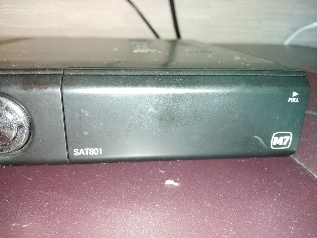

klakke007 Geplaatst: 7 november 2020 Auteur Geplaatst: 7 november 2020 In Nederland heb ik een andere decoder dan thuis,maar momenteel ben ik in Belgie en weet ik niet welke decoder ik daar heb,en inderdaad er zijn 3eleven en 3 pro league,heb nog geen tijd gehad om de te kijken of ik de 3 eleven kan bekijken,ik kan kijken naar eleven 1 (meestal voetbal vh. buitenland) en naar eleven 2 (meestal basketbal Amerika) ik weet niet wat eleven 3 uitzend, mvg.

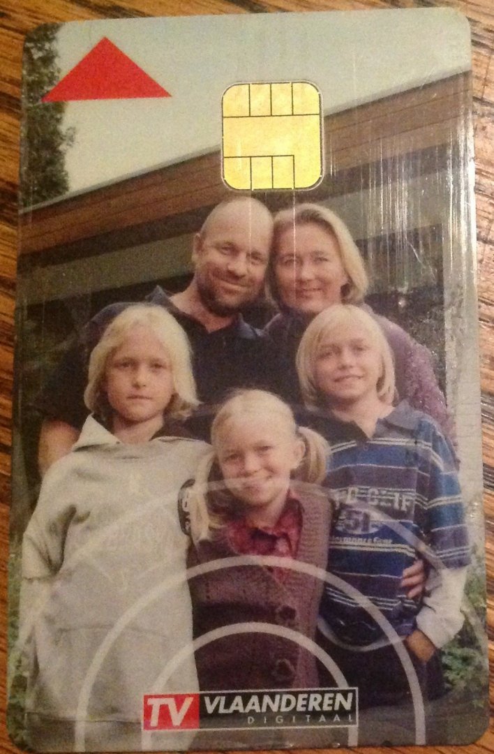

Wimo01 Geplaatst: 7 november 2020 Geplaatst: 7 november 2020 (aangepast) 4 uren geleden, klakke007 zei: In Nederland heb ik een andere decoder dan thuis,maar momenteel ben ik in Belgie en weet ik niet welke decoder ik daar heb,en inderdaad er zijn 3eleven en 3 pro league,heb nog geen tijd gehad om de te kijken of ik de 3 eleven kan bekijken,ik kan kijken naar eleven 1 (meestal voetbal vh. buitenland) en naar eleven 2 (meestal basketbal Amerika) ik weet niet wat eleven 3 uitzend, mvg. Wat bedoel je hiermee, dat je niet weet welke decoder je hebt ? Je sprak toch van een SAB. En die eleven 1 en 2 welke je daar noemt dat klopt. Die derde is eigenlijk 1 en die ga je vermoedelijk niet zien. Is Jupiler pro league. En is wel via sat.nr 30 (zit er momenteel naar te kijken)(STVV - Genk) En de losse kaart die je nu hebt is dat zoals de deze 7 november 2020 aangepast door Wimo01 Bijvoeging tekst Spanje: TVV abo. basic+ / schotel 64cm / VU+ Zero 4K DVBS2X (open Pli 7.2) 19.2 / 23.5 / 13 / LG 49inch 4K Belgie : TVV abo. AIO met basic+ / VU+ Zero 4K DVBS2X / ( open Pli 7.3) TDS 88 /19.2 / 23.5 / 13 / LG 55LA6908

Wimo01 Geplaatst: 7 november 2020 Geplaatst: 7 november 2020 Hij sprak daar van SAB, Dan zou hij toch met een CI module verder kunnen en die zender zien ( jupiler pro league) Spanje: TVV abo. basic+ / schotel 64cm / VU+ Zero 4K DVBS2X (open Pli 7.2) 19.2 / 23.5 / 13 / LG 49inch 4K Belgie : TVV abo. AIO met basic+ / VU+ Zero 4K DVBS2X / ( open Pli 7.3) TDS 88 /19.2 / 23.5 / 13 / LG 55LA6908
