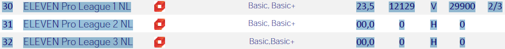

Moderator ceesv Geplaatst: 8 november 2020 Moderator Geplaatst: 8 november 2020 Dat kan wel kloppen, het gaat dan om deze zender 30 ELEVEN Pro League 1 NL 23,5 12129 V29900 2/3 Maar in dit onderwerp gaat het om deze zender, die niet op satelliet wordt uitgezonden. 32 ELEVEN Pro League 3 NL 00,00H0 Verder geeft TV Vlaanderen het volgende aan in hun zenderlijst. * Eleven 3, Eleven Pro League 2 en Eleven Pro League 3 zijn enkel beschikbaar via de TV VLAANDEREN app of via een interactieve decoder die verbonden is met het internet. Ik heb dat al een aantal keren gepost, maar het wordt niet begrepen door sommige lezers. Gaat niet bestaat niet! 65" 4-K OLED, Vu+ Duo 4K SE BT, Vu+ Solo 4K, Rebox-8500, Rebox-8000, Wavefrontier T-90, Satlook Digital NIT, Megasat HD5 Combo Gebruik je een advertentie blocker? Maak dan een uitzondering voor onze website. Zonder advertentie (inkomsten) kan deze site niet voortbestaan.

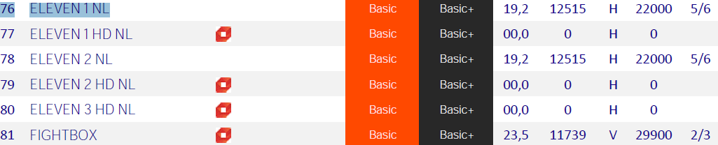

Moderator ceesv Geplaatst: 8 november 2020 Moderator Geplaatst: 8 november 2020 Nog even terug naar de openingspost waar TVV duidelijk aangeeft waarom je die zender alleen via hun hybride box kunt zien. Op 6-11-2020 om 18:35, klakke007 zei: Geachten, ik heb een abonnement basic,normaal zou ik 3 eleven sports moeten hebben ,maar ik heb er maar 2, de jupilair pro liga kan ik niet ontvangen ondanks een heel goed schotel signaal,wat zou de reden hiervan kunnen zijn,ik krijg de melding van een gecodeerd signaal ondanks ik betaal voor basic,deze melding heb ik ook naar TV Vlaanderen gestuurd en kreeg een antwoord met deze melding "... Goede middag. Wat is het merk van jouw decoder? Eleven Pro League 1 kan je ontvangen via satelliet op post 30 als je een decoder hebt van TVVLAANDEREN. Eleven Pro League 2 en 3 werken enkel via onze interactieve decoders die verbonden zijn met het internet of je kan gebruik maken van onze app." De decoder die ik heb ie destijds aangekocht in een winkel van TV Vlaanderen,op de decoder staat het volgende is SAB, Titan ||| Combo HD,nu vraag ik mij af of ik geen goeOde decoder heb,ik werk nog steeds met een kaart voor inde decoder te steken. Op de camping in Nederland heb ik ook TV Vlaanderen en daar heb ik wel de 3 eleven sports ondanks ik daar geen internet heb.Dus ik zie de bomen niet meer in het bos. mvg.Roger Net als bij Canaldigitaal zijn er zenders in het aanbod welke niet via satelliet te ontvangen zijn. Gaat niet bestaat niet! 65" 4-K OLED, Vu+ Duo 4K SE BT, Vu+ Solo 4K, Rebox-8500, Rebox-8000, Wavefrontier T-90, Satlook Digital NIT, Megasat HD5 Combo Gebruik je een advertentie blocker? Maak dan een uitzondering voor onze website. Zonder advertentie (inkomsten) kan deze site niet voortbestaan.
Wimo01 Geplaatst: 8 november 2020 Geplaatst: 8 november 2020 ceesv, Dit staat in de openingspost van TS. Geachten, ik heb een abonnement basic,normaal zou ik 3 eleven sports moeten hebben ,maar ik heb er maar 2, de jupilair pro liga kan ik niet ontvangen ondanks een heel goed schotel signaal,wat zou de reden hiervan kunnen TS. ziet dus 2 zenders nl. nr 76 + 78 en dat klopt. Maar hij ziet niet zender nr 30 (de jupilair pro liga ) Op de camping in Nederland heb ik ook TV Vlaanderen en daar heb ik wel de 3 eleven sports ondanks ik daar geen internet heb.Dus ik zie de bomen niet meer in het bos. En wat TS hiermee bedoelt weet ik niet. Want met zijn losse kaart werkt het niet. Spanje: TVV abo. basic+ / schotel 64cm / VU+ Zero 4K DVBS2X (open Pli 7.2) 19.2 / 23.5 / 13 / LG 49inch 4K Belgie : TVV abo. AIO met basic+ / VU+ Zero 4K DVBS2X / ( open Pli 7.3) TDS 88 /19.2 / 23.5 / 13 / LG 55LA6908

Moderator ceesv Geplaatst: 8 november 2020 Moderator Geplaatst: 8 november 2020 Dus TVV heeft een verkeerde waarschuwing in hun zenderlijst staan? Het komt wel overeen met de ervaring van ts, namelijk dat hij de zenders waar geen transponder informatie bij staat inderdaad niet kan ontvangen. En komt overeen met het antwoord van de helpdesk. Ik zet de aanwijzing er nog maar een bij, die TVV geeft op al hun uitingen over de voetbal zenders. * Eleven 3, Eleven Pro League 2 en Eleven Pro League 3 zijn enkel beschikbaar via de TV VLAANDEREN app of via een interactieve decoder die verbonden is met het internet. De wedstrijden die TS wil zien, jupilair pro liga, worden (meestal) via een van de interactieve internet zenders uitgezonden, Eleven Pro League 3, niet via een van de satelliet zenders. Of heb jij de transponder gegevens van Eleven Pro League 3? Gaat niet bestaat niet! 65" 4-K OLED, Vu+ Duo 4K SE BT, Vu+ Solo 4K, Rebox-8500, Rebox-8000, Wavefrontier T-90, Satlook Digital NIT, Megasat HD5 Combo Gebruik je een advertentie blocker? Maak dan een uitzondering voor onze website. Zonder advertentie (inkomsten) kan deze site niet voortbestaan.
Wimo01 Geplaatst: 8 november 2020 Geplaatst: 8 november 2020 (aangepast) Of heb jij de transponder gegevens van Eleven Pro League 3? Dit is een zender alleen via internet te bekijken . 45 minuten geleden, ceesv zei: De wedstrijden die TS wil zien, jupilair pro liga, worden (meestal) via een van de interactieve internet zenders uitgezonden, Eleven Pro League 3, niet via een van de satelliet zenders. Deze is via sat + internet te zien. Sat = nr. 30 en live tv =Eleven1 ( momenteel Jupiler pro league Antwerp - Standard) ELEVEN Pro League 1 NL op pos.30 Sat. = Jupiler Pro League 8 november 2020 aangepast door Wimo01 Bijvoeging tekst Spanje: TVV abo. basic+ / schotel 64cm / VU+ Zero 4K DVBS2X (open Pli 7.2) 19.2 / 23.5 / 13 / LG 49inch 4K Belgie : TVV abo. AIO met basic+ / VU+ Zero 4K DVBS2X / ( open Pli 7.3) TDS 88 /19.2 / 23.5 / 13 / LG 55LA6908

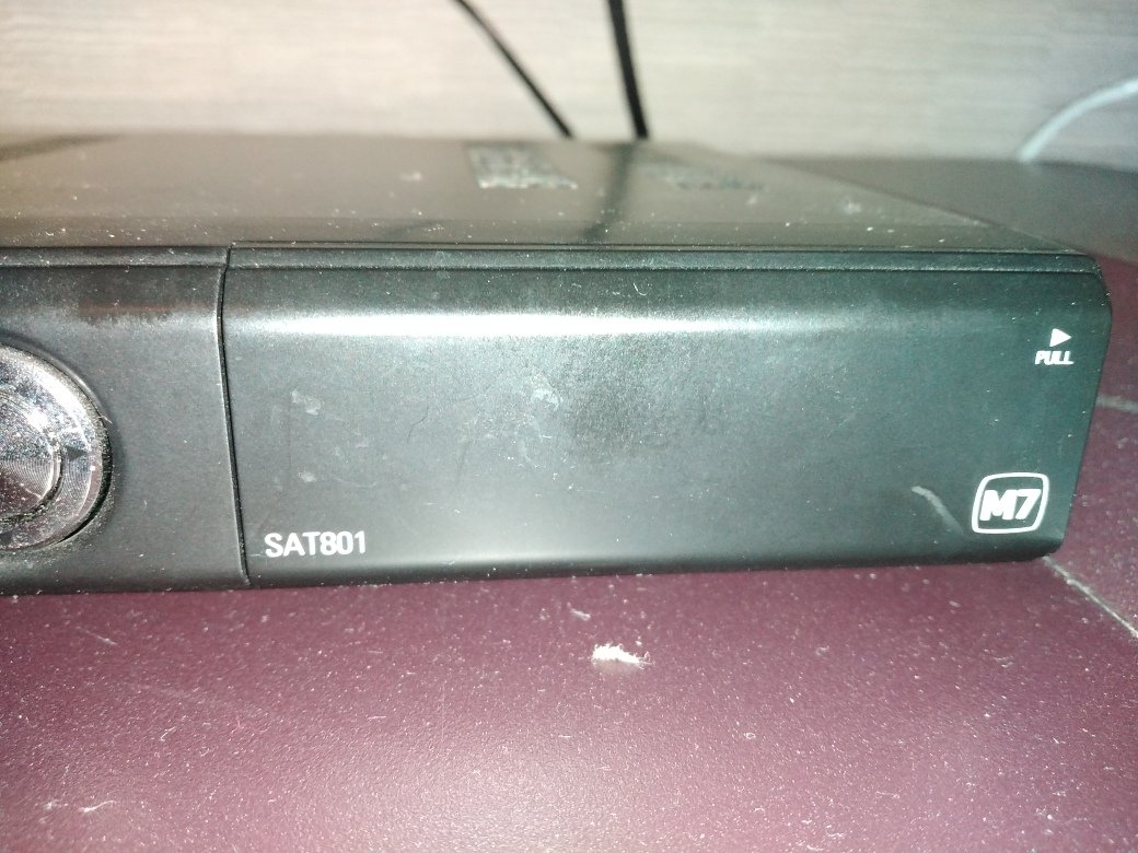

klakke007 Geplaatst: 8 november 2020 Auteur Geplaatst: 8 november 2020 Geachten, Stand van zaken,ik ben vandaag om mijn decoder naar de camping geweest in Groede,thuis heb ik alles aangesloten (+ internetkabel)Ik ontvang nu jupilair pro liga en de andere eleven sport zenders zonder problemen.De ontvanger is van het pakket dat ik toen in de tijd gekocht heb,het is de SAT801 met nog een vermelding M7,ik gebruik inderdaad de smartcard zoals hierboven wordt gevraagd.Dus moet ik nu op zoek naar een SAT801 waar ik mijn smartcard kan inpluggen,ik weet niet of die nog te koop is,ga wel even zoeken op de verschillende 2de hands sites. Alvast bedankt voor jullie adviezen.
