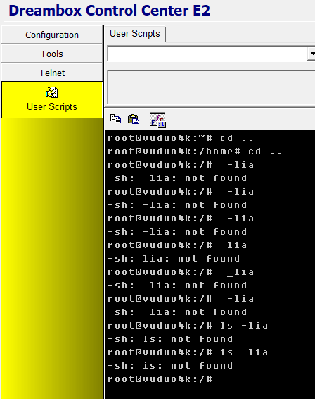

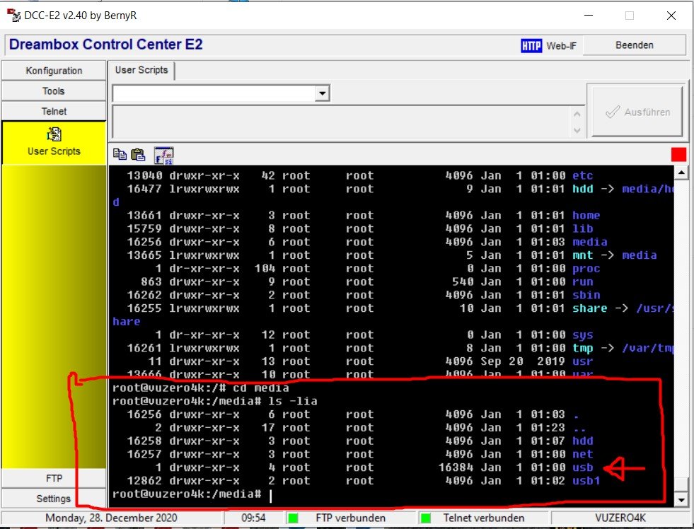

Tonskidutch Geplaatst: 28 december 2020 Geplaatst: 28 december 2020 Op 21-11-2020 om 10:41, Christiaan71 zei: Als ik type als je niet kunt lezen is ls -lia heel lastig je kunt meerdere USB devices aansluiten en zien met dit commando cd media ls -lia mijn afbeelding zegt genoeg! als je nog steeds niet de smb.conf hebt gevonden en ons toont wat je daar in hebt staan kan ik je echt niet verder helpen en die commentaren van Openpli (waar geen enkel topic van jou staat) kun je je sparen. I Wish I Didn't Miss You Angie Stone, Mahogany Soul

Tonskidutch Geplaatst: 29 december 2020 Geplaatst: 29 december 2020 (aangepast) Kan een verschil in waarneming zijn maar als ik niet inlog op OpenPli zie ik jou topic niet erbij staan. (gisteren 9:55) Dat is dus een beperking van een forum waar het courante nieuws niet aangeboden wordt als je niet ingelogd bent. De directe link die jij geeft toont het wel. Laat onverlet dat ik als testje direct de USB en USB 1 aangesloten op de VUZERO4K meteen zie (automatisch gemount) bij VTI en kan delen als ik de smb.conf aanpas. (dus ook aan m'n pC met windows10 professional) Dat is overigens ook wat men bij OpenPli schreef. er zit dus ruis op jou netwerk waardoor dat onmogelijk blijkt. 29 december 2020 aangepast door Tonskidutch blauw aanvulling I Wish I Didn't Miss You Angie Stone, Mahogany Soul
Christiaan71 Geplaatst: 30 december 2020 Auteur Geplaatst: 30 december 2020 Mannen, het is gelukt! Zonder Samba aanpassing. Heb 1 externe schijf op usb aangesloten. Vu Zero opnieuw geflashed. Beide ontvangers herstart. Toen werkte het direct met CIFS i.p.v. NFS. Toen de mount geactiveerd werd duurde het bijwerken van mount wel een tijd. Waarschijnlijk doordat er behoorlijk wat bestanden op staan denk bijna vol dus zou dan 2tb kunnen zijn. Dank jullie wel!
