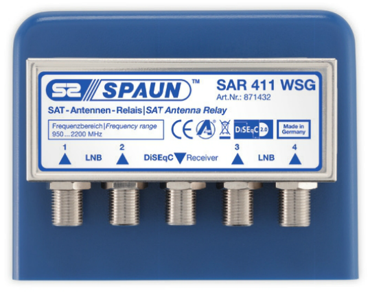

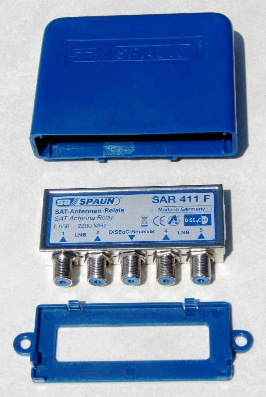

minplus Geplaatst: 10 november 2020 Geplaatst: 10 november 2020 Het lijkt erop dat 1 van m'n vier 4/1 switches kapot is want ik heb sinds een paar dagen 0 ontvangst op 28 en 13 oost. Het ligt niet aan de LNB's want ik heb bij de 28 even de uitgang gewisseld met die naar een andere switch die naar een andere ontvanger gaat en daar was al beeld van BBC en dat bleef na wisselen. De oude switch is een Spaun Sar 411 F. Deze kom ik niet meer tegen en lijkt vervangen door de Sar 411 WSG. Klopt dat en heeft die dezelfde buitenbehuizing? 3x VU+ met Open Pli , 2 Gregorians, 1 Big bisat en 3 LCD's
bellejt Geplaatst: 10 november 2020 Geplaatst: 10 november 2020 is identiek.Zie maar op de foto's via google Groetjes,salutations,greetings. 1 x Gibertini 1,10 vast 3 sats + 1 x Triax 88 cm rotor Vu + Duo2 twin sat tuner 4 X DVB-S2 en 1 x turbo DVB-C + OpenVix + idem dual tuner and vu duo2 fallback tuner Octagon SF8008 4K Openvix (via ethernetconnectie/WIFI fallbacktuner)

Sprietje Geplaatst: 10 november 2020 Geplaatst: 10 november 2020 Vroeger moest je naast de Spaun SAR 411 F switch ook nog een behuizing kopen. Later verkochten ze die switch inclusief behuizing omdat toch bijna iedereen een behuizing nodig had. Daarom werd hij toen SAR 411 WSG genoemd. WSG staat voor Wetter Schutz Gehäuse. Het betreft precies dezelfde switch. 1
minplus Geplaatst: 10 november 2020 Auteur Geplaatst: 10 november 2020 Ah, vandaar. Ik denk dat ik het achterplaatje mooi laat zitten en de nieuwe huls erop schuif. Switch is besteld. 3x VU+ met Open Pli , 2 Gregorians, 1 Big bisat en 3 LCD's

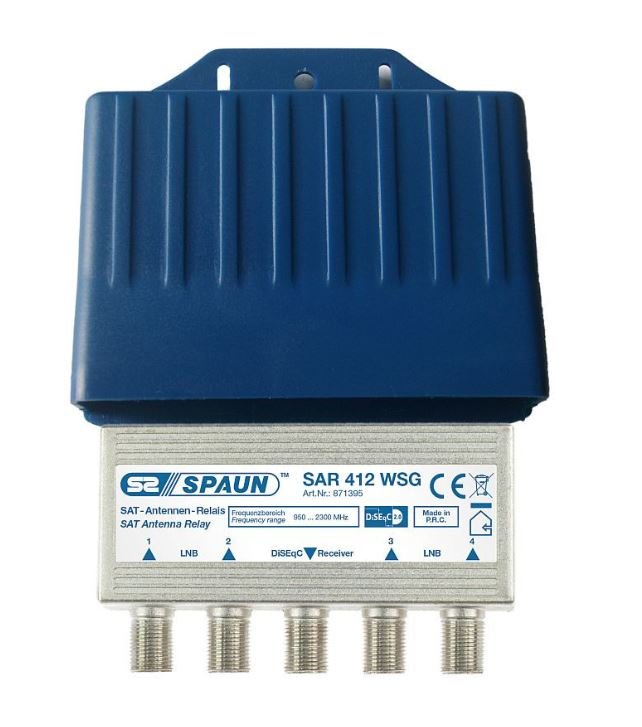

Sprietje Geplaatst: 10 november 2020 Geplaatst: 10 november 2020 (aangepast) Klopt maar volgens de specificaties heeft deze nieuwe 3dB verlies maximaal terwijl de oude (SAR 411) maar 2 dB verlies maximaal heeft. Wel is de schakelisolatie hoger 35dB i.p.v. 26dB. Hij trekt meer stroom 40mA tegen de oude 30 mA. Verder is hij een stuk goedkoper. Tja, daar zijn ze een beetje te laat mee begonnen om ze in China te laten maken. Spaun is toch al failliet. 10 november 2020 aangepast door Sprietje
minplus Geplaatst: 10 november 2020 Auteur Geplaatst: 10 november 2020 Helaas. 3x VU+ met Open Pli , 2 Gregorians, 1 Big bisat en 3 LCD's
Ventura Geplaatst: 11 november 2020 Geplaatst: 11 november 2020 13 uren geleden, moonchild zei: maar chinky chonky land Mmm..gaat beetje richting discriminatie. De extra stroom verbruik en demping bij de SAR 412 zal niet de doorslaggevend factor zijn.
