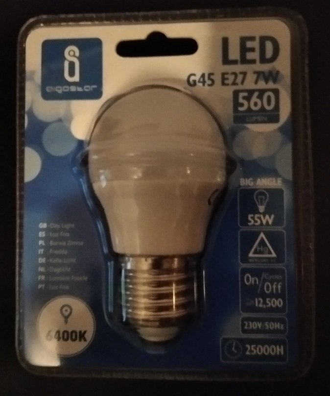

Penthe Geplaatst: 10 november 2020 Geplaatst: 10 november 2020 Ik heb al 3 jaar ledlampen in gebruik in het zelfde model als een gloeilamp deze worden helemaal niet heet gaan jaren mee en verliezen alleen aan het eind een beetje vermogen.
minplus Geplaatst: 10 november 2020 Geplaatst: 10 november 2020 M'n 1e leds hielden het tussen de 1 seconde (2 stuks, IKEA) en 5 uur uit. Heb toen wat gloeilampen gekocht. Inmiddels meerdere leds in gebruik en die doen het goed, maar bij m'n straatlantaarn hou ik het op de lamp die het al 40 jaar doet. 3x VU+ met Open Pli , 2 Gregorians, 1 Big bisat en 3 LCD's
Con Geplaatst: 10 november 2020 Geplaatst: 10 november 2020 (aangepast) 3 uren geleden, Penthe zei: Ik heb al 3 jaar ledlampen in gebruik in het zelfde model als een gloeilamp deze worden helemaal niet heet gaan jaren mee en verliezen alleen aan het eind een beetje vermogen. Dat komt waarschijnlijk omdat bij gloeilampen meer ruimte is voor de elektronica t.o.v. de GU10 spots. 10 november 2020 aangepast door Con Groet, Con. Gloeiende, gloeiende, een beetje humor moet kunnen, anders ga je maar ergens anders heen.. Sinds november 2024 gelukkig weer glasvezel via KPN. Internet/PC: modem/router Fritzbox en TP-Link accesspoint, switch (8), switch (4) PC: Intel Nuc i7 met W11. Laptop Thinkpad met W11 met 24H2. Asus Gigabyte Home Assistant, 20 Shelly's en 2 ESP-tjes en Zigbee.
Penthe Geplaatst: 10 november 2020 Geplaatst: 10 november 2020 16 minuten geleden, Con zei: Dat komt waarschijnlijk omdat bij gloeilampen meer ruimte is voor de elektronica t.o.v. de GU10 spots. Dat zou best kunnen al zegt het woord spot me een gericht licht(is kleiner wordt daardoor ook warmer), dat vond ik vroeger wel fijn maar tegenwoordig wil ik dat mijn lichtbron alle kanten op straalt zodat 1 ledlamp voldoende is voor een hele huiskamer. En zo heb ik het dan ook 1 ledlamp verlicht de hele woonkamer, 1 de voorkamer 1 de slaapkamer enz. En het geeft totaal geen extra warmte. En je bespaart enorm.
gerrit B Geplaatst: 10 november 2020 Geplaatst: 10 november 2020 Led mag niet warm worden, zodra een ledlamp zo warm wordt dat je hem niet meer vast kunt pakken dan gaat dit flink ten kosten van de levensduur. Een gemiddelde ledlamp moet het ongeveer 15.000 branduren volhouden, de betere gaan richting de 25.000 tot zelfs 50.000 branduren. Probleem is alleen dat je die laatste meestal niet voor 3 a 4 euro in de bouwmarkt kunt kopen. Vaak onderscheiden de betere merken zich daarmee ook door minder warmte ontwikkeling en dus een langere levensduur. zondag? nee dan kan ik niet dan ben ik vissen
gerrit B Geplaatst: 11 november 2020 Geplaatst: 11 november 2020 5 uren geleden, Penthe zei: Ik heb al 3 jaar ledlampen in gebruik in het zelfde model als een gloeilamp deze worden helemaal niet heet gaan jaren mee en verliezen alleen aan het eind een beetje vermogen. maar dat is toch geen prettig licht😮 Dit zijn lampen voor in een werkplaats/operatiekamer oid. waar wit steriel licht met een groot contrast gewenst is, maar zeker niet in een woonkamer. Mijn advies zou zijn om de volgende keer een ledlamp met 4000K te kiezen als je van wit licht houdt of tussen de 2700 en 3000 als je gloeilamp wit licht wilt. Gegarandeerd dat het een stuk prettiger voor je ogen is en ook bezoek zal het weten te waarderen opdat ze niet het gevoel hebben onder een ondervragingslamp te zitten. zondag? nee dan kan ik niet dan ben ik vissen
