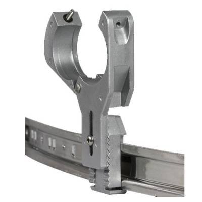

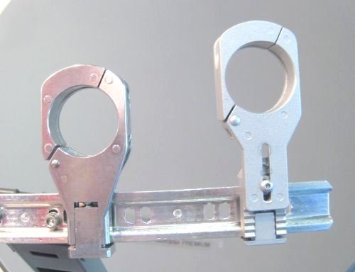

Sprietje Geplaatst: 16 november 2020 Geplaatst: 16 november 2020 OK, Gibertini. Gibertini rails zijn er in korte en lange uitvoering. Voor Astra 23,5 en 28,2 heb je voldoende aan de korte rail, zie bijlage 1. Nu is de rail via slobgaten in schuinte in te stellen maar dat is beperkt en onvoldoende voor Nederland. Ik adviseer je dan ook om naast de normale lnb-houder 1 stuks in hoogte verstelbare lnb-houder te nemen zodat je het juiste hoogteverschil kunt instellen, zie bijlage 2 de rechte lnb-houder.
