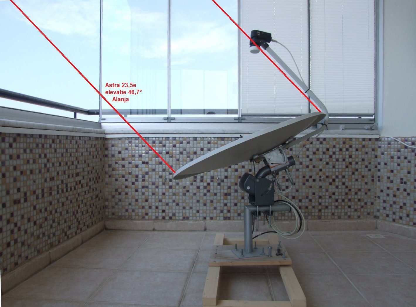

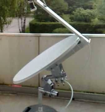

Sprietje Geplaatst: 4 december 2020 Geplaatst: 4 december 2020 (aangepast) Beste reynaertdevos Ik zie uit de schaduw van het filmpje dat er een balcon boven je zit. In dat geval moet je met de opstelling die je op de foto laat zien toch geen beste ontvangst hebben? Het deel van de schotel bij de lnb-arm staat dan toch in de schaduw van de satellietsignalen? Bij het filmpje heb je de schotel dichter bij de balustrade staan zie ik. 4 december 2020 aangepast door Sprietje
reynaertdevos Geplaatst: 4 december 2020 Geplaatst: 4 december 2020 Sprietje, zoals in het filmpje staat de schotel goed. Ik heb ze zo geplaatst mbv de sunoutagetabel van Jens T. Satre. Op het tijdstip van de sunoutage staat ze volledig in de zon met nog overschot voor en achter. Zo heb ik ze achtergelaten begin juli na een complete lockdown (voor 65plussers) van 3 maanden. Tot wanneer? P.S. Ik was een complete leek voor ik hier aan begon en alles geleerd hier op dit forum.
Sprietje Geplaatst: 4 december 2020 Geplaatst: 4 december 2020 (aangepast) Dat is inderdaad het beste wat je kunt doen, kijken tijdens de sun outage dat de zon op de gehele schotel schijnt en dat bij alle satellieten die je wilt ontvangen. Mooi en goed gedaan! 4 december 2020 aangepast door Sprietje

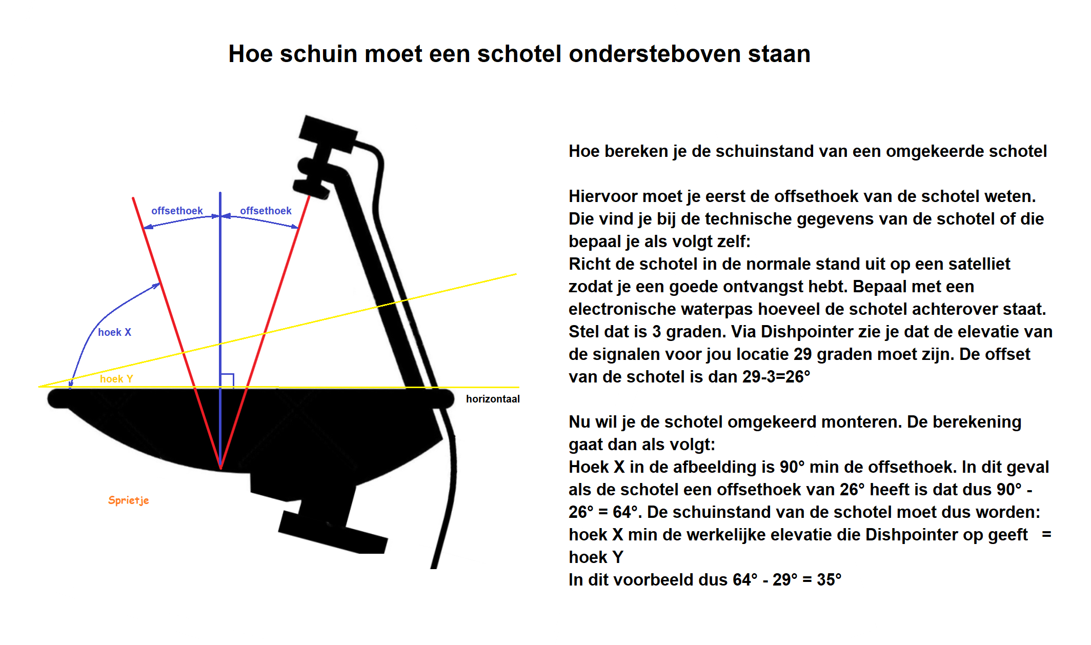

Sprietje Geplaatst: 8 december 2020 Geplaatst: 8 december 2020 Beste Denisdaf Met bijgevoegde afbeelding kun je zelf uitrekenen onder welke hoek je de schotel moet zetten als je hem ondersteboven wilt monteren.
a33 Geplaatst: 8 december 2020 Geplaatst: 8 december 2020 Wat een ingewikkeld verhaal zeg, met de introductie van hoek X en hoek Y en zo, om te zeggen: dat bij 'normale' schotelstand de schotelvoorkant een elevatie heeft van de satelliet-elevatie MIN de schotel-offset, en dat bij omgekeerd monteren de schotelvoorkant een elevatie heeft van de satelliet-elevatie PLUS de schotel-offset. In het Sprietje-voorbeeld wordt dat dus 29 PLUS 26 graden, dus 55 graden elevatie. Hij komt met zijn berekening op ( 90 - 55 = ) 35 graden, en dat wordt dan volgens mij naar goed gebruik niet de elevatie (of inclinatie) genoemd, maar de declinatie. Dus als je makkelijk wilt onthouden, is mijn formulering wellicht wat eenvoudiger.... Groet, A33 1 Tip: Als je reageert op een post, geef dan altijd een citaat van de (gehele) post waar je op reageert. Sommige leden kunnen namelijk hun oorspronkelijke posts achteraf nog wijzigen, en wel veel langer dan de sinds jaar en dag in de huisregels (voor alle leden) vermelde periode van 30 minuten. Dat dat inbreuk doet aan de continuïteit van de foruminhoud, en een ongelijk speelveld creëert, wordt kennelijk (helaas) niet belangrijk geacht.

Sprietje Geplaatst: 8 december 2020 Geplaatst: 8 december 2020 1 uur terug, a33 zei: Wat een ingewikkeld verhaal zeg, met de introductie van hoek X en hoek Y en zo, om te zeggen: dat bij 'normale' schotelstand de schotelvoorkant een elevatie heeft van de satelliet-elevatie MIN de schotel-offset, en dat bij omgekeerd monteren de schotelvoorkant een elevatie heeft van de satelliet-elevatie PLUS de schotel-offset. In het Sprietje-voorbeeld wordt dat dus 29 PLUS 26 graden, dus 55 graden elevatie. Hij komt met zijn berekening op ( 90 - 55 = ) 35 graden, en dat wordt dan volgens mij naar goed gebruik niet de elevatie (of inclinatie) genoemd, maar de declinatie. Dus als je makkelijk wilt onthouden, is mijn formulering wellicht wat eenvoudiger.... Groet, A33 Het grootste deel van mijn verhaal is hoe je kunt bepalen wat de offsethoek van de schotel is als je bijv. te maken hebt met een schotel waarvan je het merk niet kent of de specificaties niet hebt. En wat is nu die 55 graden waar jij het over hebt? Dat geef je niet aan hoe je dat moet meten. Mijn eenvoudige berekening geeft aan 35 graden schuin t.o.v. horizontaal en dat klopt helemaal en deze hoek kun je ook gebruiken als je de schotel omgekeerd op een rotor monteert.
a33 Geplaatst: 8 december 2020 Geplaatst: 8 december 2020 1 minuut geleden, Sprietje zei: En wat is nu die 55 graden waar jij het over hebt? Dat geef je niet aan hoe je dat moet meten. Ik noem het heel precies: de schotelvoorkant elevatie. Je meet het dus gewoon zoals je altijd (schotelvoorkant-)elevatie meet. Een beetje schotelaar weet dat wel. Moet ik dat jou nog uitleggen, Sprietje, hoe je de elevatie van een schotel meet? Groet, A33 Tip: Als je reageert op een post, geef dan altijd een citaat van de (gehele) post waar je op reageert. Sommige leden kunnen namelijk hun oorspronkelijke posts achteraf nog wijzigen, en wel veel langer dan de sinds jaar en dag in de huisregels (voor alle leden) vermelde periode van 30 minuten. Dat dat inbreuk doet aan de continuïteit van de foruminhoud, en een ongelijk speelveld creëert, wordt kennelijk (helaas) niet belangrijk geacht.
Sprietje Geplaatst: 8 december 2020 Geplaatst: 8 december 2020 (aangepast) Je hoeft mij niets uit te leggen maar het moet mensen duidelijk zijn die hun schotel ondersteboven willen monteren en niet weten op welke schuinte en dat ook eenvoudig kunnen meten. 8 december 2020 aangepast door Sprietje
