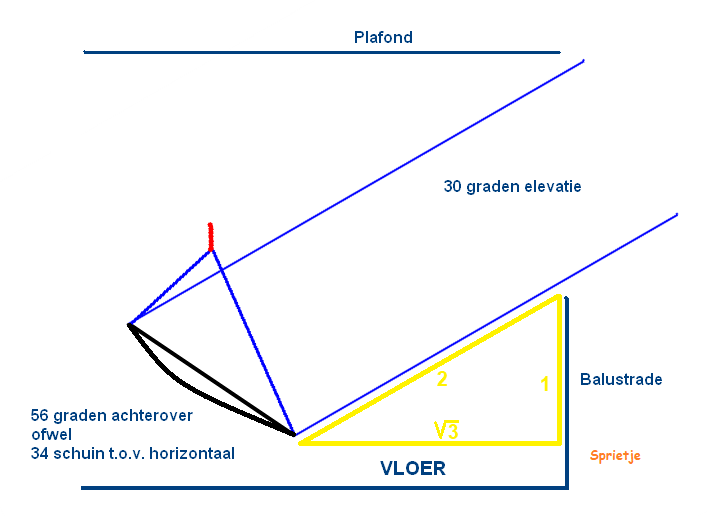

Sprietje Geplaatst: 16 januari 2021 Geplaatst: 16 januari 2021 (aangepast) Nee waarom? Je moet de huidige lnb's in spiegelbeeld monteren en als het allemaal dezelfde lnb's zijn alleen de afstanden spiegelbeeldig instellen. Maar waarom wil je de schotel ondersteboven gaan plaatsen? Is dat zodat die minder zichtbaar wordt of zodat die minder windvang krijgt. 16 januari 2021 aangepast door Sprietje

Pjotter6 Geplaatst: 20 januari 2021 Geplaatst: 20 januari 2021 Dacht dat de schotel dan minder zichtbaar zou zijn, maar dat zal wel niet erg veel helpen hier in het Limburgse, bij 50.9 graden
a33 Geplaatst: 20 januari 2021 Geplaatst: 20 januari 2021 Minder zichtbaar is een omgekeerde offset-schotel maar in twee typen situaties, heb ik ooit uitgezocht (omdat ik zelf ook ooit de onjuiste gedachte had, dat dat bijna altijd voordelig zou zijn): 1. Als de (gewoon gemonteerde) schotel nu ongeveer verticaal staat, of zelfs voorover; 2. Als de satellietsignalen ook de vloer/grond vóór de (gewoon gemonteerde) schotel kunnen bereiken (en daar dus geen ballustrade of balkonhek of zo tussen zit). Maar deze twee situaties zijn alleen vanuit de schotelpositie gedacht; daarin is dan nog niet meegerekend, dat ook de dimensies van de (schotel)mount invloed kunnen hebben. Groet, A33 Tip: Als je reageert op een post, geef dan altijd een citaat van de (gehele) post waar je op reageert. Sommige leden kunnen namelijk hun oorspronkelijke posts achteraf nog wijzigen, en wel veel langer dan de sinds jaar en dag in de huisregels (voor alle leden) vermelde periode van 30 minuten. Dat dat inbreuk doet aan de continuïteit van de foruminhoud, en een ongelijk speelveld creëert, wordt kennelijk (helaas) niet belangrijk geacht.
Sprietje Geplaatst: 20 januari 2021 Geplaatst: 20 januari 2021 (aangepast) Je krijgt deze situatie bij een schotel met een offset van 26 graden die het meeste voor komt en een satelliet elevatie van 30 graden wat bij ons ongeveer gangbaar is. - beduidend minder zichtbaar - een stuk minder windvang 21 januari 2021 aangepast door Sprietje
