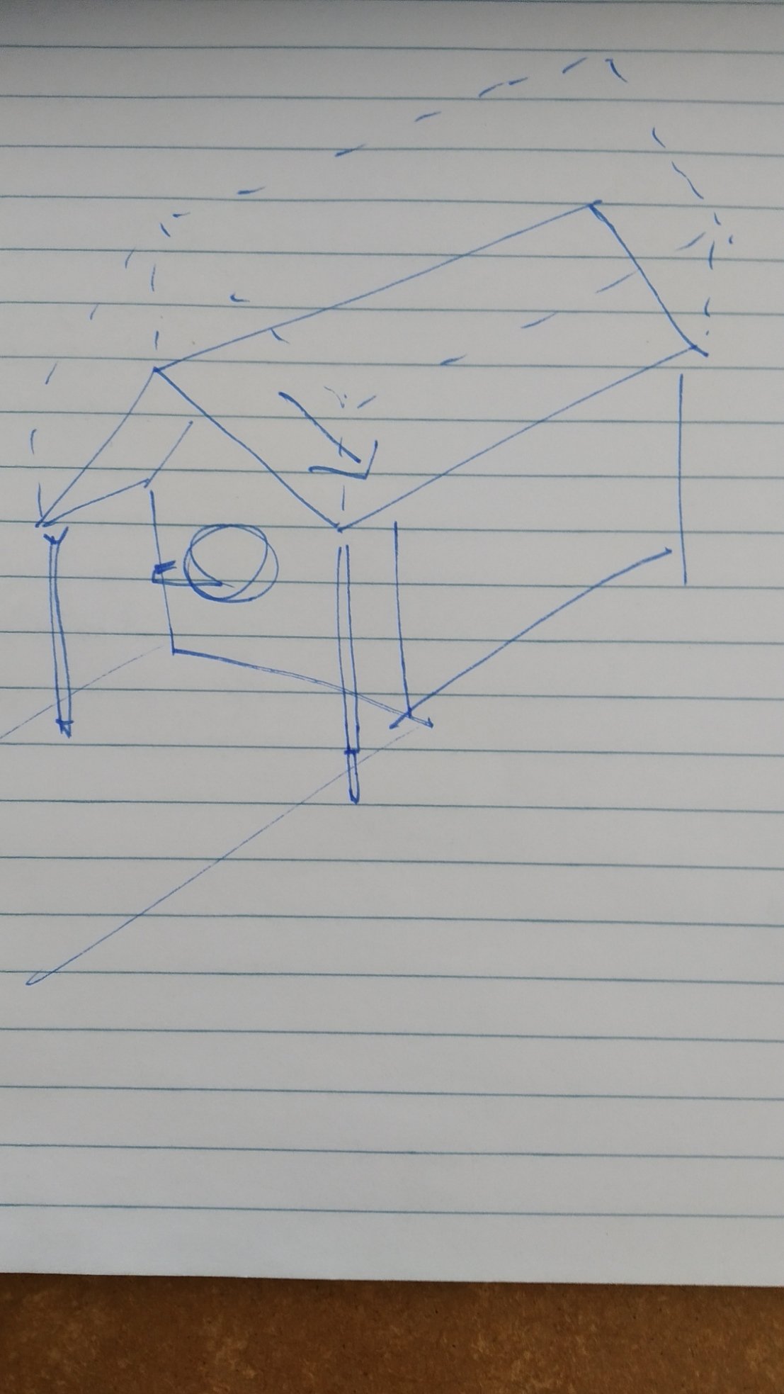

Tonskidutch Geplaatst: 8 december 2020 Delen Geplaatst: 8 december 2020 en wat dacht je van sneeuw? Als dat schuurtje klopt met die schotels allemaal, dan zou ik er eerder een afdakje voor timmeren. want de elevatie zal wel weinig zijn in Zweden 90 John Mayall Link naar reactie Delen op andere sites Meer opties om te delen...
dejeeper Geplaatst: 8 december 2020 Auteur Delen Geplaatst: 8 december 2020 5 minuten geleden, Tonskidutch zei: en wat dacht je van sneeuw? Als dat schuurtje klopt met die schotels allemaal, dan zou ik er eerder een afdakje voor timmeren. want de elevatie zal wel weinig zijn in Zweden Die schuur klopt wel met die schotels. Een afdakje lijkt leuk maar ook dat geeft weer problemen. Op dat afdakje kan gedurende de winter wel 2 meter sneeuw op komen te liggen. In het voorjaar komt dat in 1 keer naar beneden. Als dat dan valt op de armen van de LNB's dan gaat daar iets niet goed. Buiten dat moet de constructie aardig stevig worden om al die sneeuw te houden. Ik gebruik wel de ragebol, tenslotte sneeuwt het niet elke dag. Dus het ragebollen doe ik in een normale winter ongeveer 6 tot 7 keer. Dus dat is best te doen. Link naar reactie Delen op andere sites Meer opties om te delen...
Tonskidutch Geplaatst: 8 december 2020 Delen Geplaatst: 8 december 2020 (aangepast) Het bestaande zadeldak als uitkraging bedoel ik natuurlijk. dus dan valt sneeuw naar de beide zijkanten. Maar als het met de ragebol ook lukt is dat goedkoper en ook gezonde ochtendgymnastiek. 8 december 2020 aangepast door Tonskidutch schetsje 90 John Mayall Link naar reactie Delen op andere sites Meer opties om te delen...
dejeeper Geplaatst: 8 december 2020 Auteur Delen Geplaatst: 8 december 2020 Dat zou inderdaad de oplossing kunnen zijn. Bedankt voor de tip. Maar gezien de extra kosten denk ik dat ik maar voorlopig mijn ragebol blijf gebruiken. Om een dergelijke constructie te maken dient het dak ondersteunt te moeten worden door twee staanders, Ik kan geen dikke balken schuiven onder het bestaande dak. Link naar reactie Delen op andere sites Meer opties om te delen...

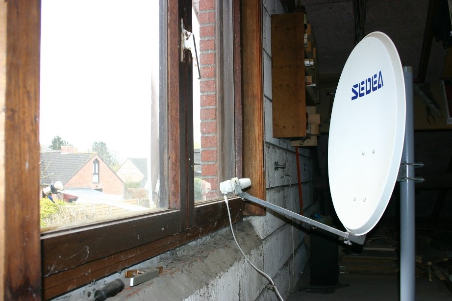

dejeeper Geplaatst: 8 december 2020 Auteur Delen Geplaatst: 8 december 2020 Dank, maar dat is wel een prijzige oplossing, dat laat ik maar even voorbij gaan. Trouwens ik zit dit artikel net te lezen, maar ik denk dat het eerder de takken zijn die het signaal verstoren dan dat de sneeuw dat doet. Uiteraard als je al wat signaal kwijt bent door voorwerpen die zich tussen de satelliet en de schotel zich bevinden dan heeft een beetje sneeuw erg veel invloed. Volgens mij kan bij die schotel (gezien de afbeelding) helemaal geen sneeuw op de schotel komen. Ik ben al eens een keer bij een kennis in de buurt geweest. Die had alles volgens het boekje gemonteerd maar had geen signaal. Het had de oplossing gevonden om de schotel sneeuw vrij te plaatsen. Op de eerste verdieping binnen in de kamer, maar wel voor het raam. Link naar reactie Delen op andere sites Meer opties om te delen...
