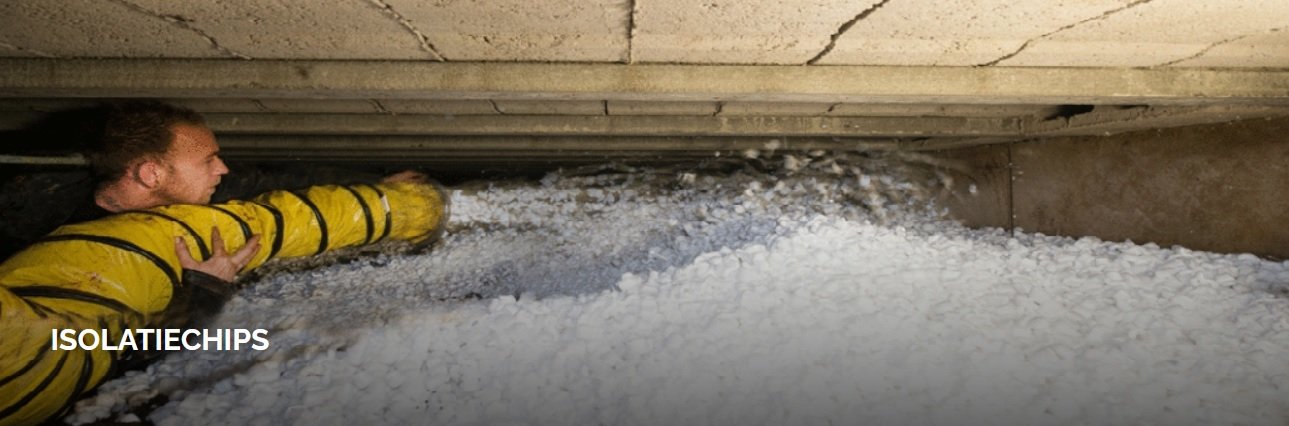

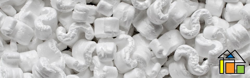

gerrit B Geplaatst: 8 december 2020 Delen Geplaatst: 8 december 2020 Er is geen 25mm maar al 25 cm isolatie dus naar mijn idee zal chips nagenoeg niets helpen en krijg je er alleen een puinhoop van in je kruipruimte als je er toch een keer moet zijn. Is het vochtig in je kruipruimte dan kijken naar: - het straatwerk buiten (loopt dat wel van het pand af) - ventilatie - riolering/afwatering - grondwater Hier was het na langdurige regen ook altijd nat in de kruipruimte maar na het straatwerk (tegels) te hebben vervangen door klinkers en beter op afschot te hebben gelegd was dat probleem snel weg. zondag? nee dan kan ik niet dan ben ik vissen Link naar reactie Delen op andere sites Meer opties om te delen...

Anoniem Geplaatst: 9 december 2020 Auteur Delen Geplaatst: 9 december 2020 2 uren geleden, Con zei: 25 cm isolatie lijk mij héél sterk! Ik was even abuis, het is 20 cm. 1 uur geleden, ceesv zei: Broodjes vloer? Ribcassettevloer? Kanaalplaat en wat johnno al aangaf zat dat ook wel iets schelen aan isolatiewaarde. Link naar reactie Delen op andere sites Meer opties om te delen...

gerrit B Geplaatst: 10 december 2020 Delen Geplaatst: 10 december 2020 Het kantoor is hier ook zo gebouwd met een R waarde van 4 Onder de betonbalken zit dan nog zo'n 10 cm piepschuim, tussen de balken iets van 27 cm, daar dan de vloer op met een betonstaal netwerk en daar weer de afwerkvloer op, dus als ik in het kruipluik meet samen zo'n 40 cm dik. zondag? nee dan kan ik niet dan ben ik vissen Link naar reactie Delen op andere sites Meer opties om te delen...
Moderator ceesv Geplaatst: 10 december 2020 Moderator Delen Geplaatst: 10 december 2020 Een bodemafsluiter voor energie besparing zal dan niet veel meer bijdragen. Alleen tegen vocht, mocht dat je storen, zijn schelpen of chips nog relevant. Naar mijn mening, maar ik heb hier niet voor gestudeerd. (Tijdens mijn studie bestonden die nieuwerwetse fratsen nog niet.) Gaat niet bestaat niet! 65" 4-K OLED, Vu+ Duo 4K SE BT, Vu+ Solo 4K, Rebox-8500, Rebox-8000, Wavefrontier T-90, Satlook Digital NIT, Megasat HD5 Combo Gebruik je een advertentie blocker? Maak dan een uitzondering voor onze website. Zonder advertentie (inkomsten) kan deze site niet voortbestaan. Link naar reactie Delen op andere sites Meer opties om te delen...
Tonskidutch Geplaatst: 10 december 2020 Delen Geplaatst: 10 december 2020 Een Kanaalplaatvloer is op de naden na gasdicht, dus vocht en damp (of opstijgende gassen van een chemische dump) doen er niet zo toe inzake de bodemafsluiter van de kruipruimte. plak de isolatieplaten haaks op de kanaalplaten met halve messing en groef (geen doorgaande naden) en ook de opgaande constructie, beton kesp of beton strook als fundament opdat die als oplegging van je kanaalplaten niet de koudebrug is (liefst ook buiten maar dat wordt graven en dat lef hebben de minste doe het zelvers) I Gona Love You - Micky More & Andy Tee remix Jestofunk, Micky More & Andy Tee Link naar reactie Delen op andere sites Meer opties om te delen...
gerrit B Geplaatst: 10 december 2020 Delen Geplaatst: 10 december 2020 Oom van mij heeft simpelweg (nou ja simpel?)10 cm kruipruimte uitgegraven daar drainage buizen ingegraven er een folie op gelegd en daar weer 10 cm vulzand overheen. Voordeel is dat je daar nu prima door de kruipruimte kunt en er weer schoon uit komt. Nadeel was wel dat toen hij riool problemen had (en men in de kruipruimte even een kijkopening maakte in de buis) het water ook nergens naar toe kon en hij dat stuk weer uit kon gegraven en voorzien van nieuw schoon zand. 1 zondag? nee dan kan ik niet dan ben ik vissen Link naar reactie Delen op andere sites Meer opties om te delen...
