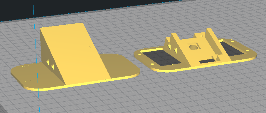

Moderator Matchless Geplaatst: 13 januari 2021 Moderator Geplaatst: 13 januari 2021 Ik ben bezig om een robot te bouwen (1 1/2 week printen 24/7 )maar de laatste onderdelen geven nog een probleem. Alle onderdelen zijn met freecad getekend en bijna alle onderdelen zijn ook al geprint. Ik heb ook enkele onderdelen moeten spiegelen in freecad wat ook goed ging. Nu moet ik nog 2 onderdelen printen maar deze doen moeilijk. In freecad zien ze goed uit en het exporteren gaat net zo als de rest. ga ik hem echter slicen met cura of repetier dan krijg ik alleen massieve blokken. Wat ik gedaan heb is openen met freecad, object selecteren, exporteren als STL , laden in cura en de goede onderdelen opslaan als gcode, en als laatste printen. Wie weet wat ik fout doe? of zijn de files zelf corrupt? In de bijlage 1 van de de probleemfiles. cameramount esp32.stl cameramount_esp32_cam.FCStd Een smartphone is een hulpmiddel, geen levensstijl Kijk rond IN de wereld in plaats van voorover gebogen NAAR de wereld.
Icon Geplaatst: 13 januari 2021 Geplaatst: 13 januari 2021 Ik heb je files bekeken, en ik vermoed dat er 'ergens' in je export naar xxxx.STL iets niet goed gaat. Als ik de door jou geplaatste 'cameramount esp32.stl' in Cura inlaad, krijg ik inderdaad ook een massief voorwerp. Als ik echter cameramount_esp32_cam.FCStd in Freecad inlees, en daarna zelf exporteer komt er wél het juiste voorwerp tevoorschijn. Ik heb mijn xxx.STL bijgevoegd, misschien dat je die eens kan proberen? Met welke versie van FreeCad / Cura werk je? Ik gebruik: FreeCAD_0.19.23578 (onder Windows) Cura 4.8.0 cameramount.stl De Titanic was gebouwd door professionals. De Ark door amateurs!
Moderator Matchless Geplaatst: 13 januari 2021 Auteur Moderator Geplaatst: 13 januari 2021 Hoi Icon. Die stl file is wat bij mij uit freecad komt. Ik heb wel versie 18.4 stable , mischien dat dit het probleem is. Ik heb nu 0.19.23683 erop staan en de files bewerkt. Nu is de printer nog bezig met iets anders maar daarna ga ik een file printen als test. Een smartphone is een hulpmiddel, geen levensstijl Kijk rond IN de wereld in plaats van voorover gebogen NAAR de wereld.
Icon Geplaatst: 14 januari 2021 Geplaatst: 14 januari 2021 Ik ben wel benieuwd of het is opgelost met de 'nieuwe' versie van FreeCad. Maar waarom een file als test printen? Je kan toch in Cura meteen al zien of het onderdeel er goed uit ziet? De linker is de STL die ik gedownload heb, en de rechter is de STL die ik van je FreeCad bestand geëxporteerd heb. De Titanic was gebouwd door professionals. De Ark door amateurs!
Moderator Matchless Geplaatst: 15 januari 2021 Auteur Moderator Geplaatst: 15 januari 2021 Opgelost 😎 Freecad 0.19 exporteert de files wel goed ondanks dat dit een beta versie is. Nu heb ik alle onderdelen geprint en kan ik naar stap 2 gaan. Het projectje is trouwens een spot micro robot. Thanks Icon voor het meedenken 👍 Een smartphone is een hulpmiddel, geen levensstijl Kijk rond IN de wereld in plaats van voorover gebogen NAAR de wereld.
