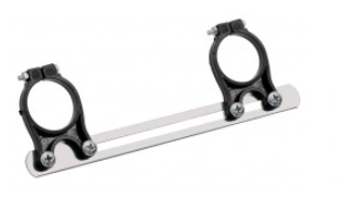

Skoopy Geplaatst: 14 januari 2021 Geplaatst: 14 januari 2021 (aangepast) Zoals @cookie monster aanhaalt kan je met deze schotel bijkomend 28,2 ontvangen met vele Engelstalige zenders. In dat geval moet het plaatje vervangen worden door een G4 B Of je kan ook een goedkoper alternatief gebruiken zoals volgende. In dit geval moet je wel 3 nieuwe Twin LNB aanschaffen en 2 diseqc geschikt voor 4 LNB's. Een kleine meerprijs, maar een pak extra gratis kanalen! 14 januari 2021 aangepast door Skoopy 1
Skoopy Geplaatst: 14 januari 2021 Geplaatst: 14 januari 2021 (aangepast) 2 uren geleden, hugo-sonja zei: Skoopy, bedankt voor de reactie, ik heb geprobeerd om de duo twin lnb te plaatsen maar deze past niet in de houder. Ik denk dat ik de andere mogelijkheid met twee nieuwe twin lnb eens zal proberen. Best nakijken of je een klassieke LNB kan combineren met een smalle LNB. Een smalle LNB, is gevoeliger voor regendruppels. Als het past zou ik op Astra 3 een klassieke LNB zetten (zoals bijvoorbeeld inverto Black ultra) en op de Astra 1 een smalle LNB. Bij twijfel: geef een seintje. Ik heb hier nog een visiosat met G4 rondslingeren, dan doe ik een praktische test. 14 januari 2021 aangepast door Skoopy

Skoopy Geplaatst: 15 januari 2021 Geplaatst: 15 januari 2021 @sprietje: dat is een estetische keuze. Als het ding ooit defect gaat moet je het geheel vervangen. Het verhoogt de kost, en de kans dat beide TV's gelijktijdig uitvallen. Ieder zijn goesting. @hugo-sonja. Je ziet iets over het hoofd: De G3 heeft geen houder voor de astra 28,2. Dus je hebt een G4 nodig of het goedkopere alternatief. (zie mijn post van gisteren)
