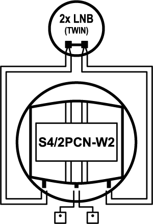

hugo-sonja Geplaatst: 25 januari 2021 Auteur Geplaatst: 25 januari 2021 Neen, bij mij waren de astra 3 aangesloten op de achterste aansluitingen. Ik zal ze nu eens aansluiten volgens uw schema. Bedankt en ik laat wel iets weten
hugo-sonja Geplaatst: 25 januari 2021 Auteur Geplaatst: 25 januari 2021 Duizend maal bedankt Sprietje. Ik heb de aansluitingen nu gedaan gelijk op uw schema en alles werkt prima. Astra 1 en 2 op beide tv schermen 🙂👍
Sprietje Geplaatst: 25 januari 2021 Geplaatst: 25 januari 2021 (aangepast) Ik zie nu pas dat het verkeerd is aangegeven op de diseqc-switch. Dat is wel slordig. Tja, het zijn gewoon twee 2/1 diseqc-switches achter elkaar. Ik zou zelf niet eens gekeken hebben hoe je het aan moet sluiten. Op het schema op de site van EMP staat het wel goed aangegeven. 25 januari 2021 aangepast door Sprietje
