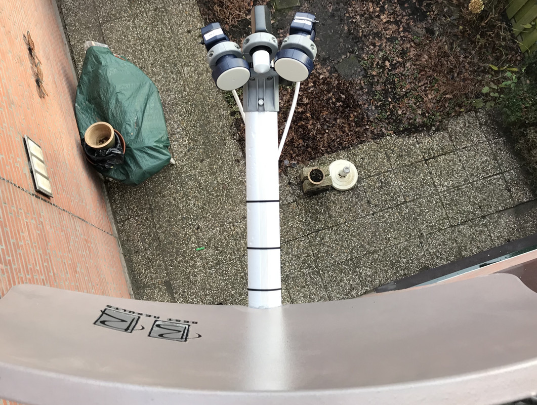

Sprietje Geplaatst: 26 januari 2021 Geplaatst: 26 januari 2021 (aangepast) Zou je ook eens een foto willen plaatsen het liefst dat de lnb's van voren te zien zijn. Heb je de houder van de Astra 23,5-lnb nu op de nul-positie gezet? 26 januari 2021 aangepast door Sprietje

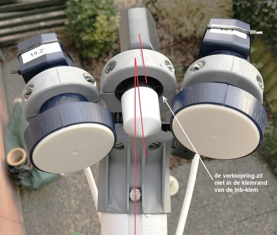

Clemens Geplaatst: 26 januari 2021 Auteur Geplaatst: 26 januari 2021 (aangepast) Ik had dit draadje op dit forum al eerder gevonden, waarin Sprietje gedegen uitlegt hoe de LNB in te stellen Signaal kwaliteit 100% en signaalsterkte 95% (voor de 23,5º). Overigens de Alu stang bevestiging zat bij mij (te veel) speling in. Daarom beide kanten vastgekit + originele bout. En hier de gevraagde foto's. Klopt het ? 26 januari 2021 aangepast door Clemens

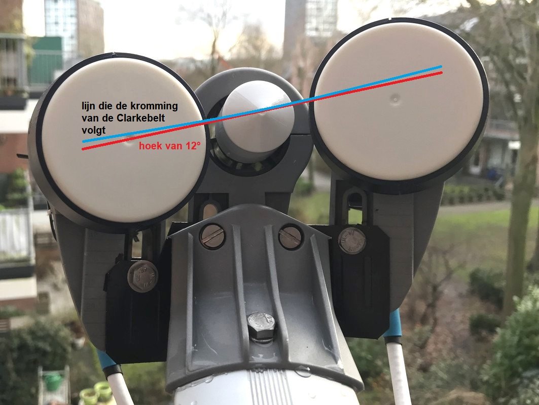

Sprietje Geplaatst: 26 januari 2021 Geplaatst: 26 januari 2021 (aangepast) Ik zie 2 zaken waar ik opmerkingen bij zet. 1- de middelste lnb staat schuin, zie de strepen die ik op de foto's heb aangebracht. De middelste lnb moet recht naar voren gericht zijn. Zo te zien zit de verloopring niet in het midden van de klem. Het midden van de klem is hol. De lnb klemt alleen op de rand aan voor- en achterzijde. De ring zit te ver van de schotel af en daarom wordt hij aan de zijde van de schotel niet gecentreerd en geklemd. Maar ook de gehele lnb-klem staat wat scheef. Het lijkt wel of die niet vlak tegen de metalen plaat zit. 2- verder heb ik de indruk dat de 28,2-lnb te laag staat. De rode lijn die ik getekend heb staat onder een hoek van 12 graden zoals dat in Groningen moet zijn. De Clarkebelt is een bolle lijn aan de horizon die zich via de spiegeling op de schotel als een holle lijn projecteert, de blauwe lijn. De 28,2-lnb staat volgens mij te laag. Een signaalmeting kan daar uitsluitsel over geven. 26 januari 2021 aangepast door Sprietje
Clemens Geplaatst: 27 januari 2021 Auteur Geplaatst: 27 januari 2021 Mooie analyse . Door de week lukt met het niet, het is al donker als ik thuis kom. Maar van het weekend check ik nog eens de 12 graden lijn en m.n. de hoogte van de 28,2º LNB. Als de foto niet perfect van voren is genomen, lijkt het schever dan het is. Ik moet even goed licht hebben en mijn timmerman's oog goed zijn beste laten doen. Plus mijn kartonnen mal er nog eens langs leggen. In 2D foto is die 12 graden lijn stuk makkelijker strak te tekenenen dan in werkelijkheid met 3D bolling. Tja overal it een beetje spelling. En de plastic klemmen zijn niet op de mm goed, er is een vrij ruime productie marge. En dingen met 1 schroef vast zetten staat mij ook altijd al tegen.

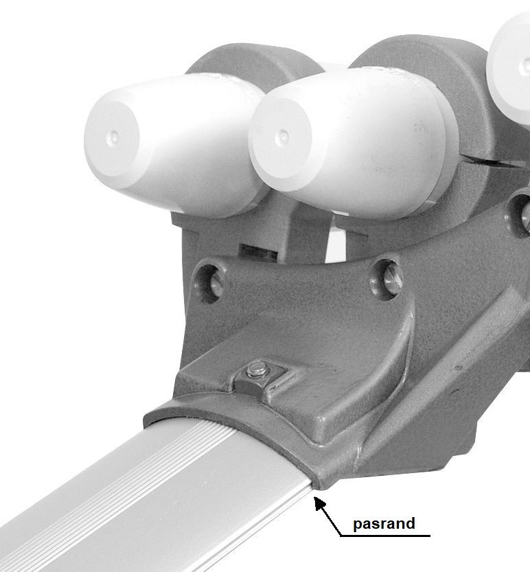

Sprietje Geplaatst: 27 januari 2021 Geplaatst: 27 januari 2021 (aangepast) Er zitten 2 pasranden aan de houder waardoor hij in principe niet scheef kan staan met slechts 1 bevestigingsbout. 27 januari 2021 aangepast door Sprietje
Clemens Geplaatst: 30 januari 2021 Auteur Geplaatst: 30 januari 2021 De lijntjes die forumlid Sprietje had getekend in de foto, waren vrij overtuigend voor mij. Vandaag had ik vrije dag en het was goed weer om even op balkon bezig te gaan met de schotel. Ik heb de LNB nu beter uitgelijnd, en dat had effect m.n. op de 28,2º want de ontvanger laad nu veel meer zenders in. Bedankt voor de goede uitleg ! Mijn BiSat hangt nu 17 jaar aan de gevel. Dat heeft wel wat invloed op de speling tussen schotel/Alu-staaf en kop. De kop ging echt wat heen en weer op de Aluminium staaf. Maar ik heb alles schoongemaakt en met siliconenkit weer vast gezet, wat verschuiven voorkomt. Wel heel goed uitlijnen voor de kit hard wordt n.l. De beslissing om bij aankoop zoveel mogelijk alle bouten te vervangen door RVS heb ik nu veel plezier van gehad.
Sprietje Geplaatst: 30 januari 2021 Geplaatst: 30 januari 2021 Nou kijk eens aan. Mooi dat het signaal van de Astra 28,2 een stuk beter is geworden. De middelste lnb staat ook een stuk rechter. Alleen de skew van de 28,2-lnb staat onwaarschijnlijk veel scheef. Zo te zien ongeveer 35 graden terwijl het 8 graden moet zijn. Het je met deze skew de beste signaalkwaliteit?
Clemens Geplaatst: 30 januari 2021 Auteur Geplaatst: 30 januari 2021 Tja stom van mij, die 28,2º toen ik de foto bekeek dacht ik ook al: wel heel erg scheef. Klopt inderdaad niet moet -8 graden zijn is nu 35 a 40 graden. De slecht leesbare cijfers (en ik heb leesbril nodig) hebben mij tegengewerkt zie ik. Maar merk op dat het waarschijnlijk komt omdat ik te veel gekeken heb naar of ik de gewenste zenders kon inladen, en dat was OK. Daarom dacht , nou dat is prima. Mijn ervaring is wel dat paar graden meer of minder skew niet zichtbaar is op mijn ontvanger. Die ontvangst 'ledbar' is eigenlijk veel te grof, of ik heb ontvangst of niet. Daar zit weinig tussen in.
