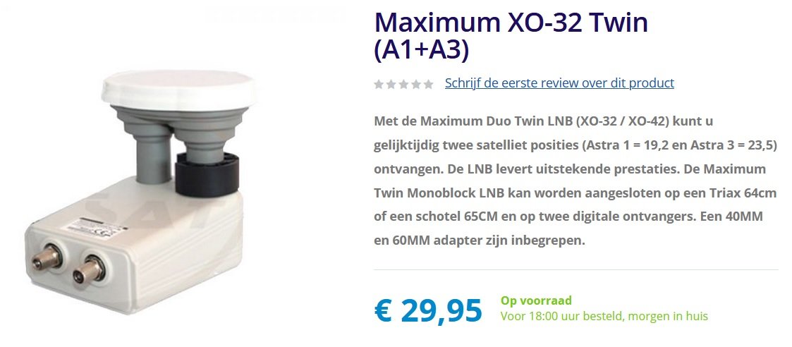

Sprietje Geplaatst: 16 februari 2021 Geplaatst: 16 februari 2021 Als je maar 2 aansluitingen nodig hebt en een schotel hebt van 60cm breed, zou ik je deze adviseren. Een oer degelijk product.

Sprietje Geplaatst: 16 februari 2021 Geplaatst: 16 februari 2021 Welke heb je besteld? Kon je die in Frankrijk bestellen?
franstroch Geplaatst: 16 februari 2021 Auteur Geplaatst: 16 februari 2021 degene die gij heeft voorgesteld gewoon op internet hier in belgie maar wel een nederlandse firma denk ik

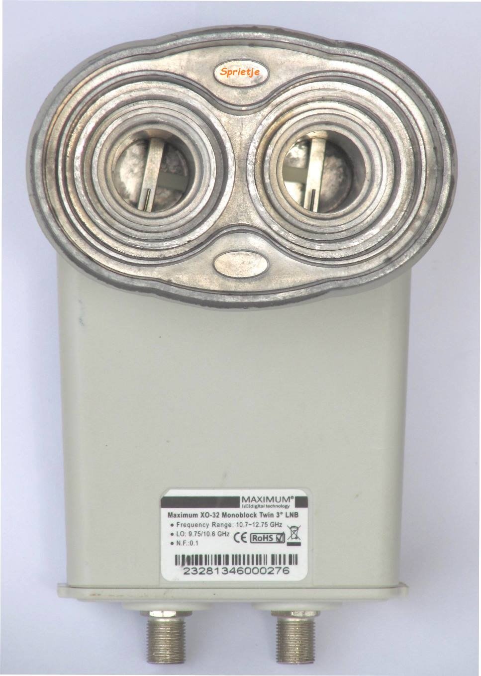

Sprietje Geplaatst: 16 februari 2021 Geplaatst: 16 februari 2021 Kijk, zo ziet die er uit als je de afdekkap er aan de voorzijde vanaf haalt.
