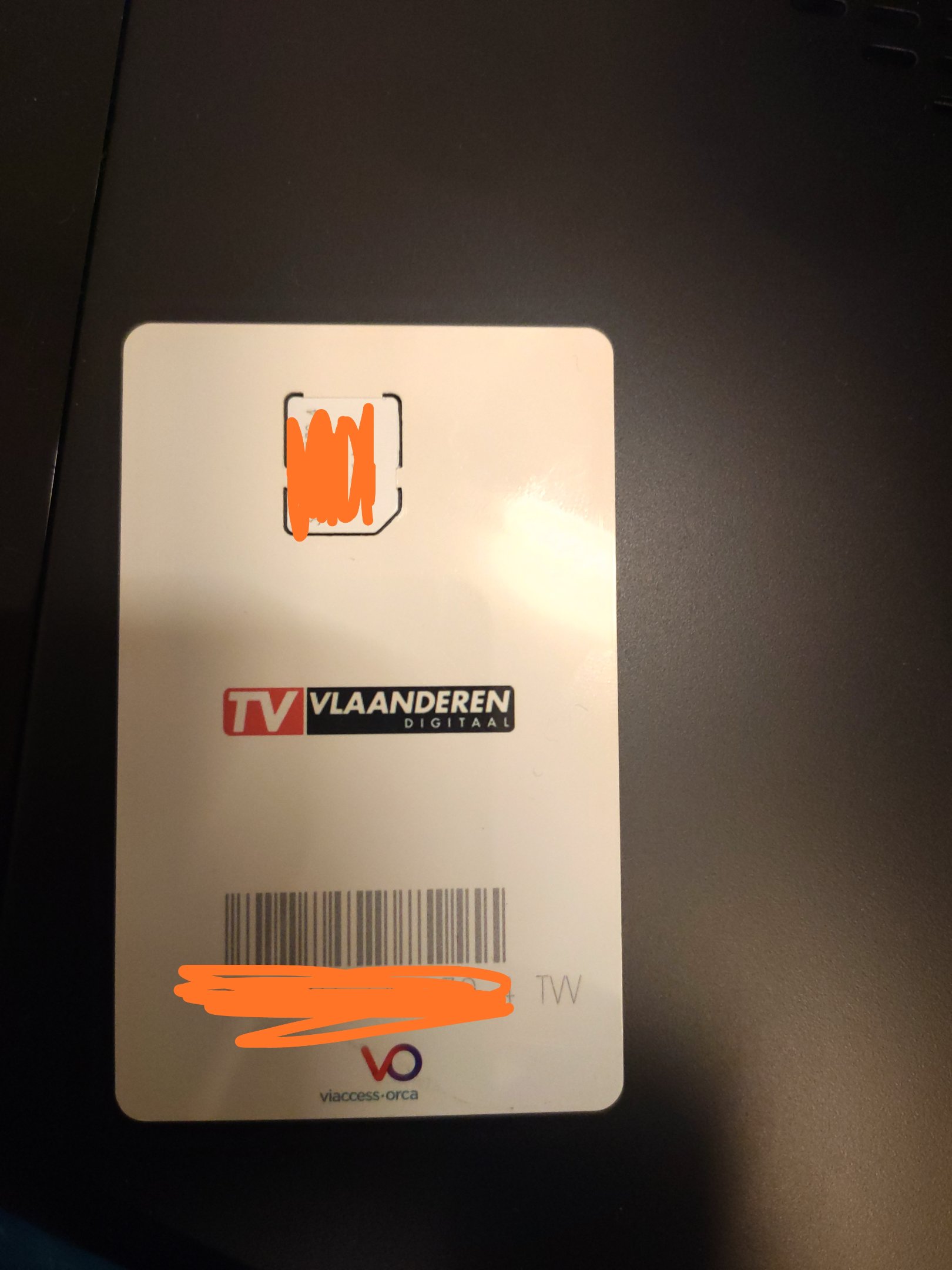

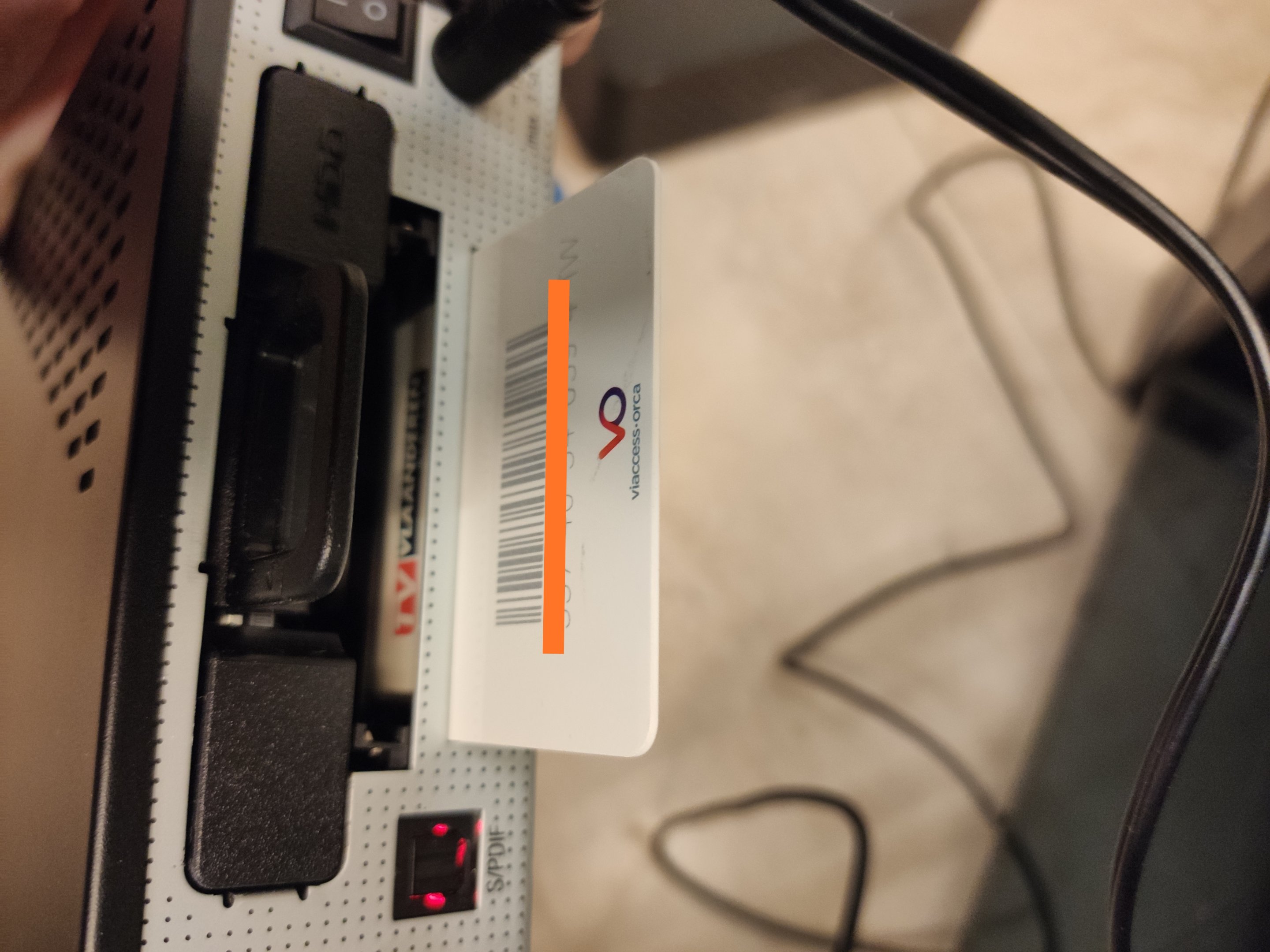

Ik heb die 2 extra readers verwijderd (geen resultaat), en wat foto's van kaart/vu+ toegevoegd.

Dat is geen ATR van een Seca3 kaart! Je hebt toch niet de mini-SIM uit een M7 ontvangen gepeuterd en die in je VU+ geplaatst? Dat gaat namelijk niet werken..
Hieronder de ATR van een Seca3 kaart.
21 minuten geleden, Mimisiku zei:
Dat heb ik idd gedaan! Waarom werkt dit niet? Wat zijn de alternatieven?
dit is een Viaccess kaart dat enkel werkt met hun eigen CI module, niet in een Softcam ;)

18 minuten geleden, digitaal kijker zei:
Dus als ik een CI module van hen koop, komt het in orde?
(De Uno heeft een CI module.)
Ja, maar met de beperkingen die een CI met zich meebrengt... En je Viaccess kaart werkt terug als je hem in de M7 ontvanger terugsteekt? Volgens de CDS klantendienst is de kaart dan geblokkeerd en moet hij met hulp van de klantendienst weer vrijgeschakeld worden...
Die kaart gaat niet zomaar met Oscam werken, daar zijn een hoop sleuteltjes voor nodig uit de originele ontvanger.  En nee als de kaart in een softcam is geweest hoeft die normaal gezien niet terug vrij geschakeld te worden.
Wat ik wel frappant vind, je hebt een volledige kaart gekregen? Meestal krijg je alleen de sim chip.

Nee hoor. Bij mijn box werd de SIM houder gewoon meegeleverd.... De miniSIM zat uiteraard al in de box..... Op de SIM houder staat het smartcard nummer...
dat ze überhaupt nog kaarten verkopen aan nieuwe klanten, normaal zijn het enkel de CI modules met chip in en hun eigen trage box.
als dit gekocht is in een winkel dan moet die verkoper ook toch weten dat dit niet gaat lukken met een andere ontvanger (mits gekocht bij die verkoper natuurlijk).

De kaart heb ik 2 jaar geleden bij TVV gekocht, de VU+ heb ik pas vorige week aangeschaft. Ik vind die MP box van TVV zo verschrikkelijk traag en de interface bovendien niet intuitief.

1 uur terug, Mimisiku zei:
Niet geblokkeerd (gisteren getest).
Wat zijn de beperkingen van een CI als ik vragen mag?

1 uur terug, Codx zei:
Ik kreeg er de kaarthouder bij :)
Kan ik die sleuteljes overzetten naar de VU+? Lijkt me wel een leuke uitdaging.
