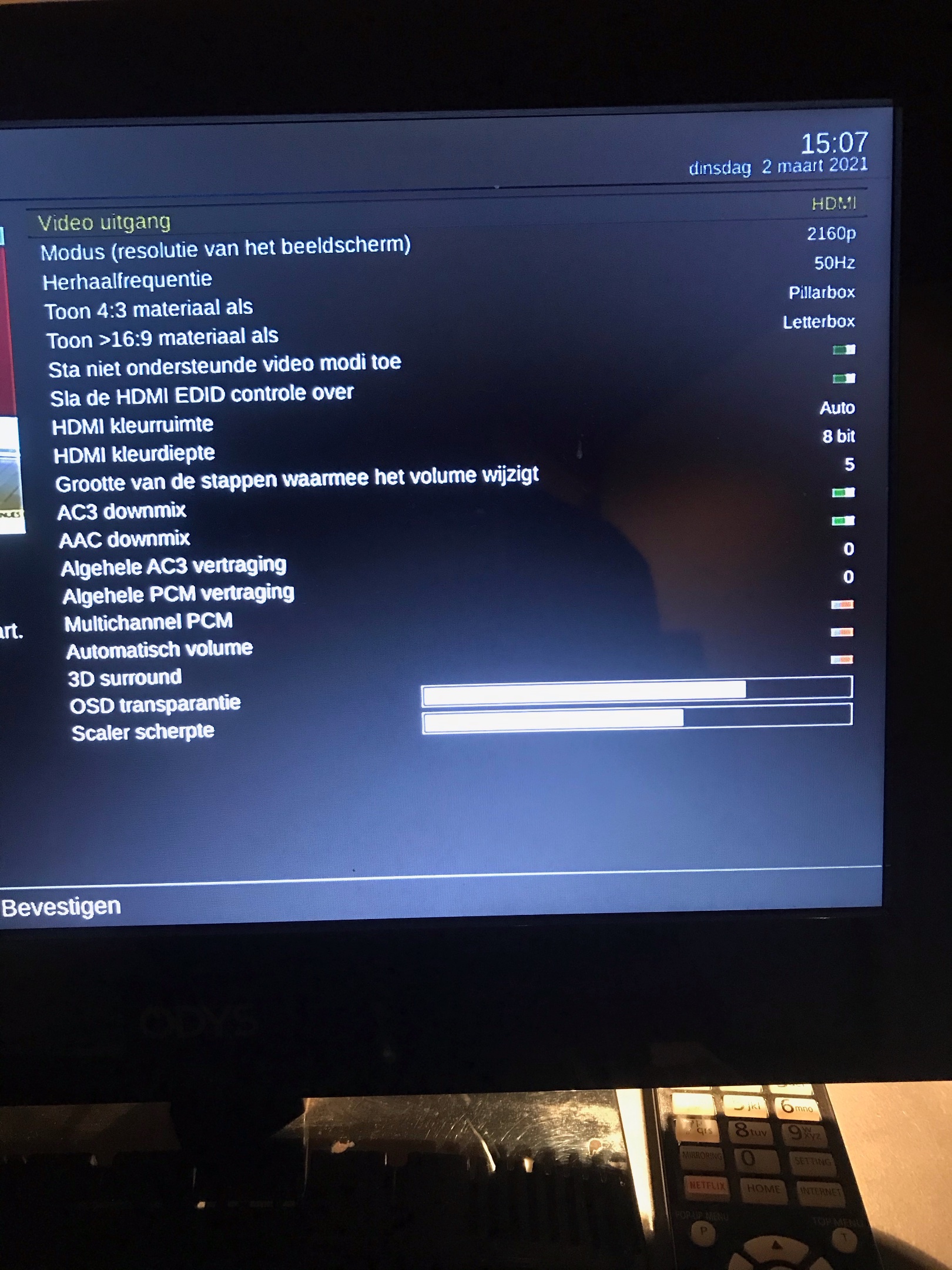

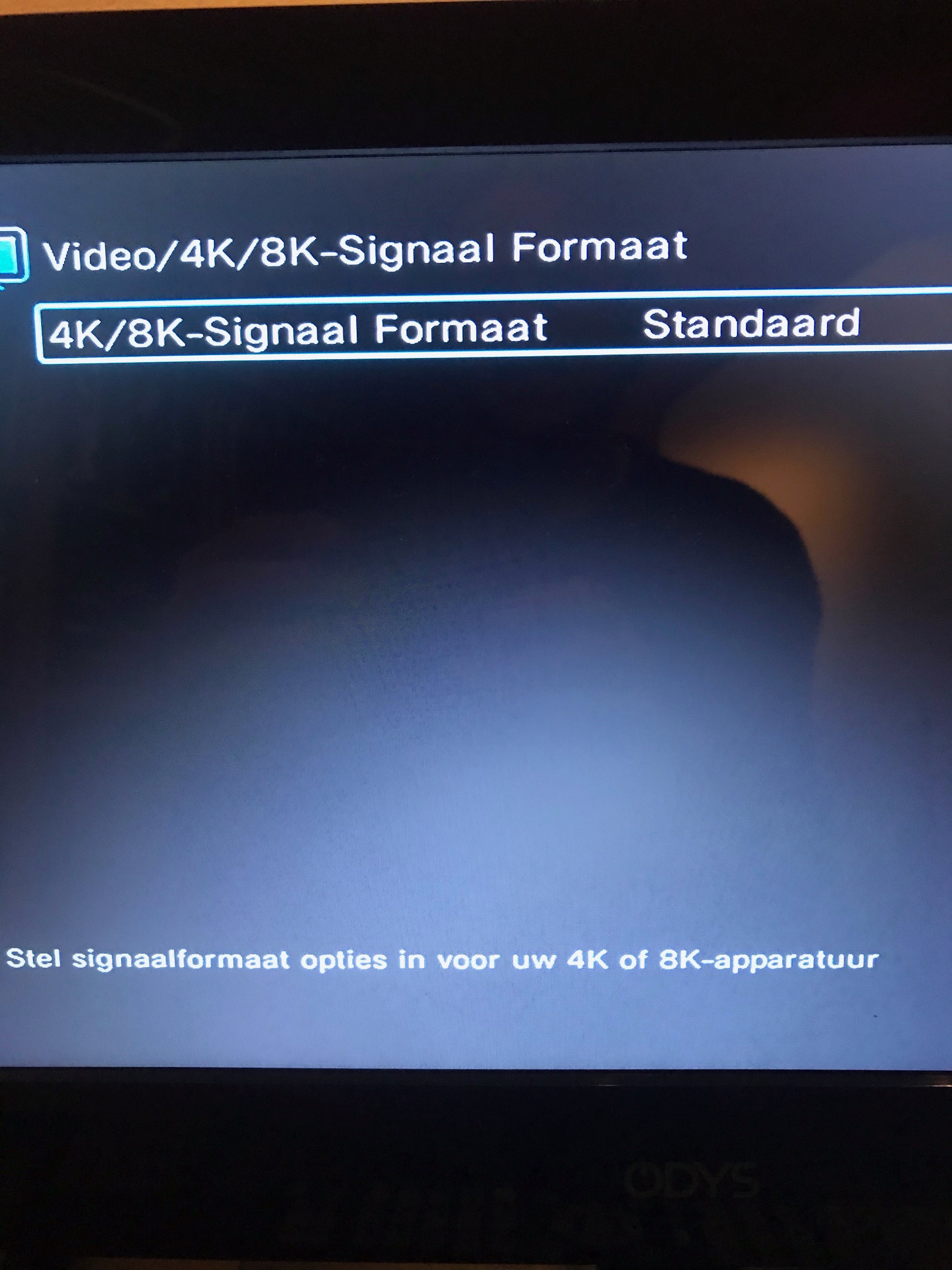

Tonskidutch, terechte opmerking zal dat (ip scaler) checken Het stond default zo in gesteld.
Zou dan toch een issue moeten zijn voor alle ingangen/bronnen?
(sorry voor de foto, kon niet zo snel/makkelijk een beter plaatje van mijn monitor schieten. Ik wou ook snel reageren. Experts heb je niet zomaar voor je probleem en je moet ze niet laten wachten 😃)

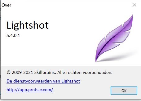

die screenshots maak ik digitaal op de pC ( lightshot ) door enkel op PrtScn toets te drukken
 van achter mijn pC beeldscherm en is dus altijd scherp en ik bepaal de uitsnede van het scherm
dan heb je een digitale kopie van het webinterface / afbeelding van die receiver

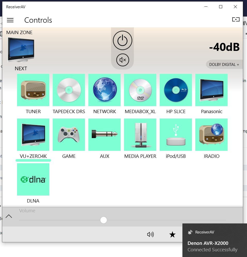

de app!
ik heb een van een bekende app maker afbeelding
maar ook het webinterface komt gewoon vanzelf als je het IP adres intikt in je browser
Je moet eens de manual downloaden en dan effe speuren, want met de manual in de hand kun je de handelaar beter om zijn oren slaan :grin:
geen oproep tot geweld maar spreekwoordelijk
maar er zijn ook meer app's

Je probleem wordt wellicht veroorzaakt doordat de VU een signaal afgeeft dat ergens in de keten niet wordt ondersteund.
Dat heeft te maken met de werking van de HDMI handshake.
Cruciaal is de door de AVR aan de VU afgegeven EDID, die de audio en video mogelijkheden van de keten toont.
De Vu doet niets anders dan daaraan voldoen. We zeggen dan dat de VU "EDID driven" is.
Hoe en waarom het dan mis gaat, laat ik maar even in het midden.

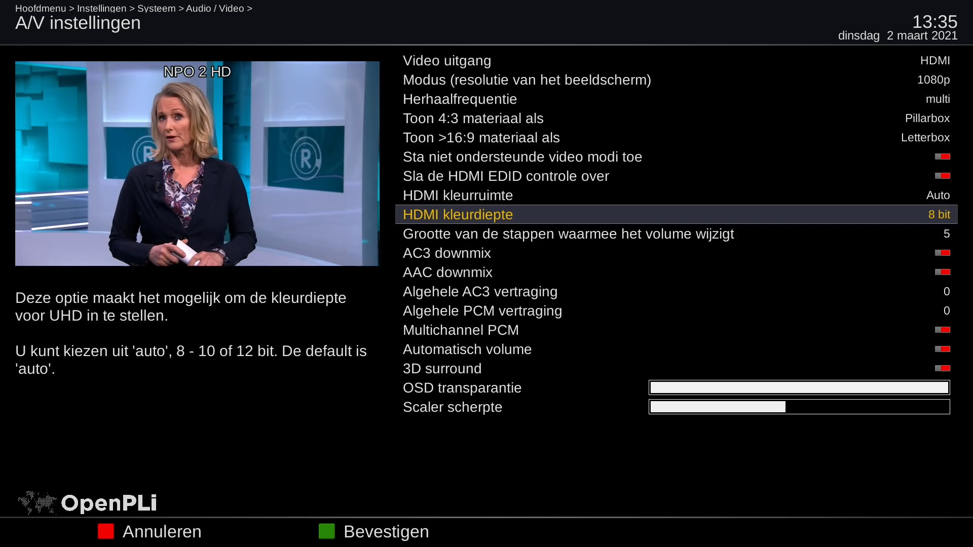

Gelukkig heeft Openpli wat instellingen die je kunt gebruiken om het uitgangs signaal te overrulen.
Speel hier eens mee:
Sla de HDMI controle over,
HDMI kleurruimte en HDMI kleurdiepte.  Zie het plaatje

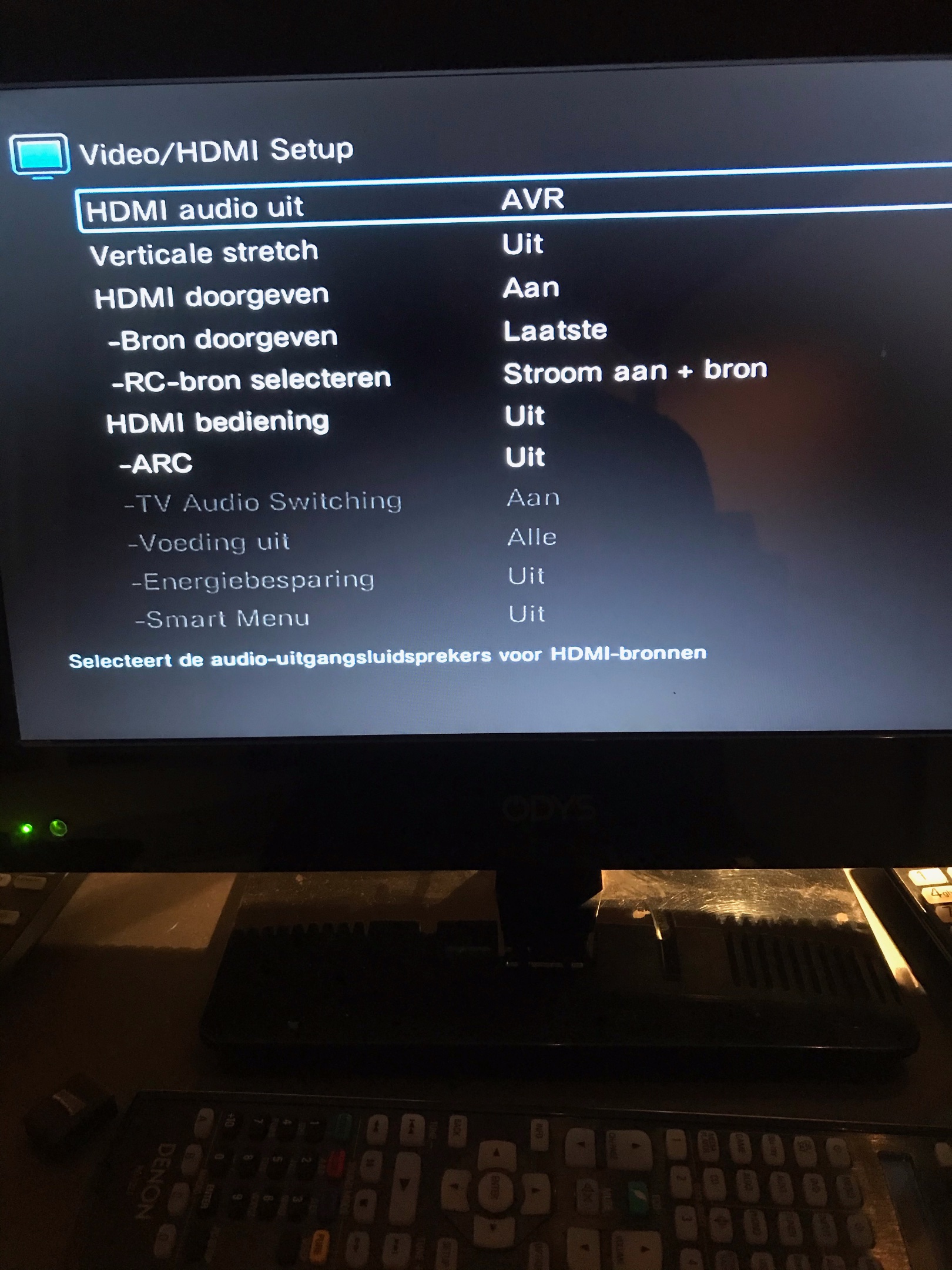

Ik heb nog geen antwoord, behalve beeldscherm foto's, of HDMI-CEC danwel ARC ingeschakeld zijn.

Ik had voor jullie laatste bijdrage alles nog eens goed gecheckt. Maar één conclusie geen 2160 beeld op de VU+ via een achter ingaan en wel via AUX 1 aan de voorkant.
(zelfde kabel gebruikt) Ik dacht met mijn amateur verstand dat het dan wel aan de Denon moest liggen (wat is de logica om aan de voorkant meer functionaliteit aan te bieden  dan de meer gebruikte achter HDMI ingangen).(ook op verkeerde been omdat alles wel werkte op de voorganger AVR de 6400, had niets aan de configuratie van de VU+ veranderd.
Na het lezen van Old Satterland : (ik wist nog zelf net dat het een handshake issue was en van de vorige jeer herinner ik me wat over EDID!) maar daar niet aan gedacht.
heb de EDID controle op groen gezet (overslaan) en kleurdiepte op AUTO. zie bijlage
Bravo-ben erg blij- Bravo 👍🥂 hij doet het nu ook op de normale HDMI ingang aan de achterkant. Het HDMI CEC dan wel ARC kon ik niet vinden. Heb wel plaatjes gemaakt van alle relevante instellingen.

Er is een verschil in EDID tussen de achterste ingangen en de voorste.
Om dit duidelijk te maken heb ik mijn VU Ultimo 4K tijdelijk op de AUX 1 aangesloten en het afgegeven signaal vergeleken.
input 1: resolutie 4K kleurruimte: 422 kleurdiepte: 12 bit clockfrequentie: 594 MHz
AUX 1:  resolutie 4K kleurruimte: 420 kleurdiepte:  8 bit clockfrequentie: 297 MHz
Zoals je ziet, allebei 4K maar met andere parameters, zodanig dat de clock frequentie onder de "veilige" 300 MHz blijft.

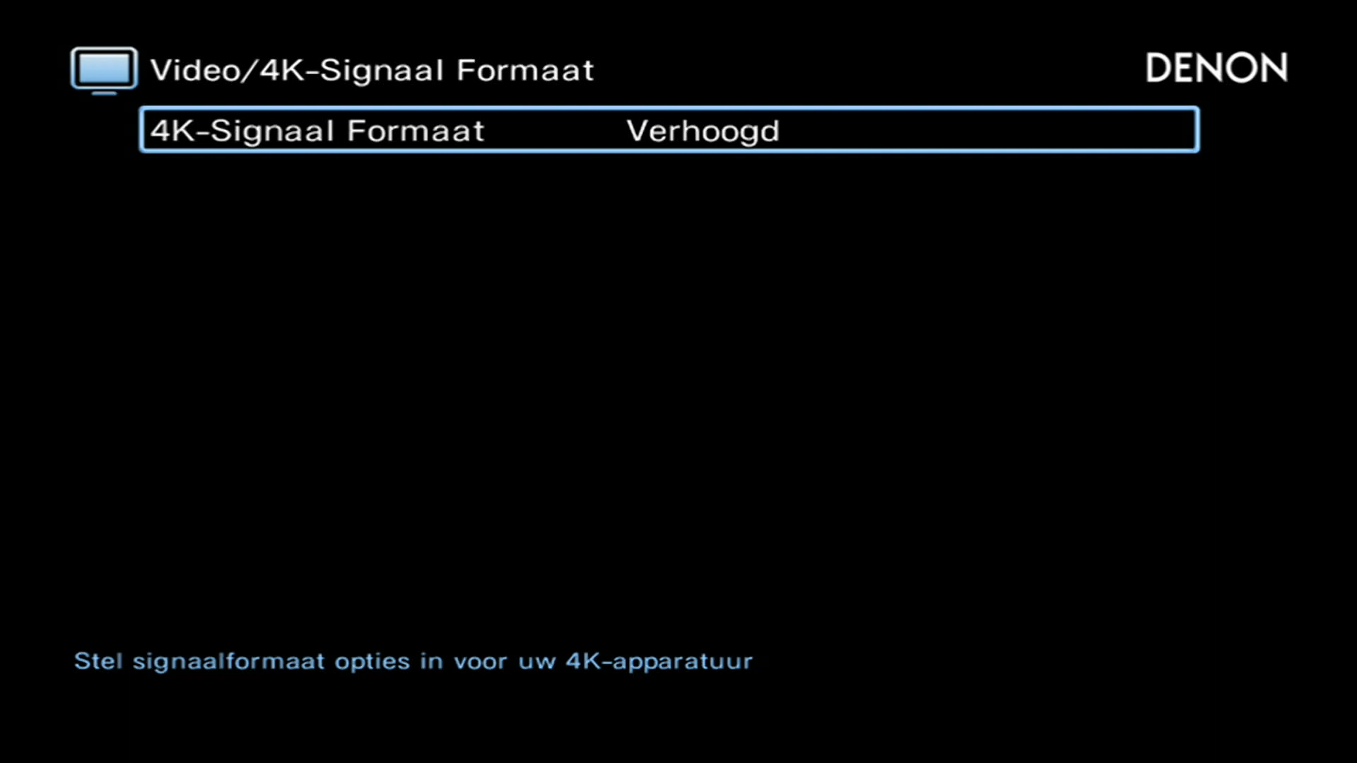

Mijn DENON (X2400) heeft overigens een belangrijke instelling om signalen boven de 300 MHz te kunnen toelaten, ik weet niet of dat nog nodig is:
Die instelling heb ik ook, wat adviseer je mij (kan dit niet helemaal plaatsen heb de manual nog niet voor de volle 100% doorgenomen is ook zowat 300 bladzijden)
Dit is wel een belangrijke instelling. Het voorkomt dat signalen met een clockfrequentie hoger dan 300 MHz worden doorgelaten.
Voordat je dat wijzigt moet je er zeker van zijn dat alle apparaten in de keten die hogere frequenties aankunnen.
Het is bekend dat sommige oudere HDMI apparaten hiervan defect kunnen raken.
Gewoon uitproberen (op "verhoogd" instellen) en als het niet werkt weer terugzetten op "standaard".
Ik heb maar 1 ouder HDMI apparaat  Philips BDP 9700 gemodificeerd door v Medevoort) . Als ik het uitprobeer met dat apparaat opgenomen in de keten kan het dan meteen kapot gaan. Is er vooraf achter te komen welke klokfrequentie deze DVD player aankan?
