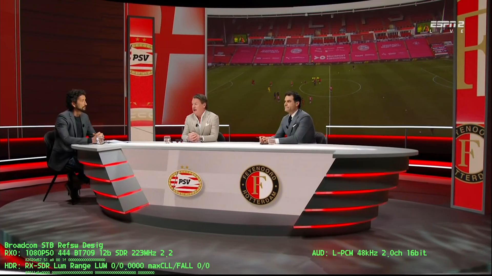

Het plaatje op de monitor ziet er idealiter dan zo uit: Merk op dat TX1 is gewijzigd in RX0.

Inderdaad uit de PC kan ik alleen PC resoluties krijgen (1366x768 en 1280 x768 en dat leverde geen plaatje via de HDF op de monitor (eerst dacht ik dat het klonen niet goed was ingesteld) Dat is wel jammer want ik dacht dat de HDF Int een wonderboy was. Toch had ik helemaal geen moeite om het beeld van mijn PC (Toshiba windows 7, ik gebruik het ding maar voor een enkel dingetje) in de oude set up via de Feintech op BEIDE  schermen tegelijk te krijgen. (voor een schietsimulator gebruik ik de PC - en voor een klein beetje muziek JRiver) Dan zal ik voordat spel (Lasersniper.com) de  Feintech er tussen moeten doen of gewoon direct van de laptop via de AVR naar het scherm gaan (een plaatje op de monitor is voor deze toe[passing niet erg belangrijk omdat de kalibratie vd simulator toch via het scherm moet )
De Denon A-110 staat op enhanced.
Ga morgen proberen weer het aan de praat te krijgen zoals het was (beeld van de VU+ op de monitor en het pro scherm) en dan kijken hoe en wat ik moet doen om een plaatje  van de laptop weer op mijn scherm te krijgen. Als de HDF Int geen PC resoluties aankan houdt het op. zie foto van de monitor waar ik wel beeld had toen de JVC geen sjoege gaf. (maar goed het zegt niets want het is het beeld dat doorgegeven wordt niet wat ontvangen wordt, dat ga ik vernanderen maar dan moet ik wel de laptop aan de praat krijgen)(heb niet kunnen vinden hoe de GIU communiceert met de HDF Int. Moet de PC "in de AV keten zitten" pikt hij het dan op? Er is geen USB interface, heb wel gelezen over een smartphone app via blu toot.
