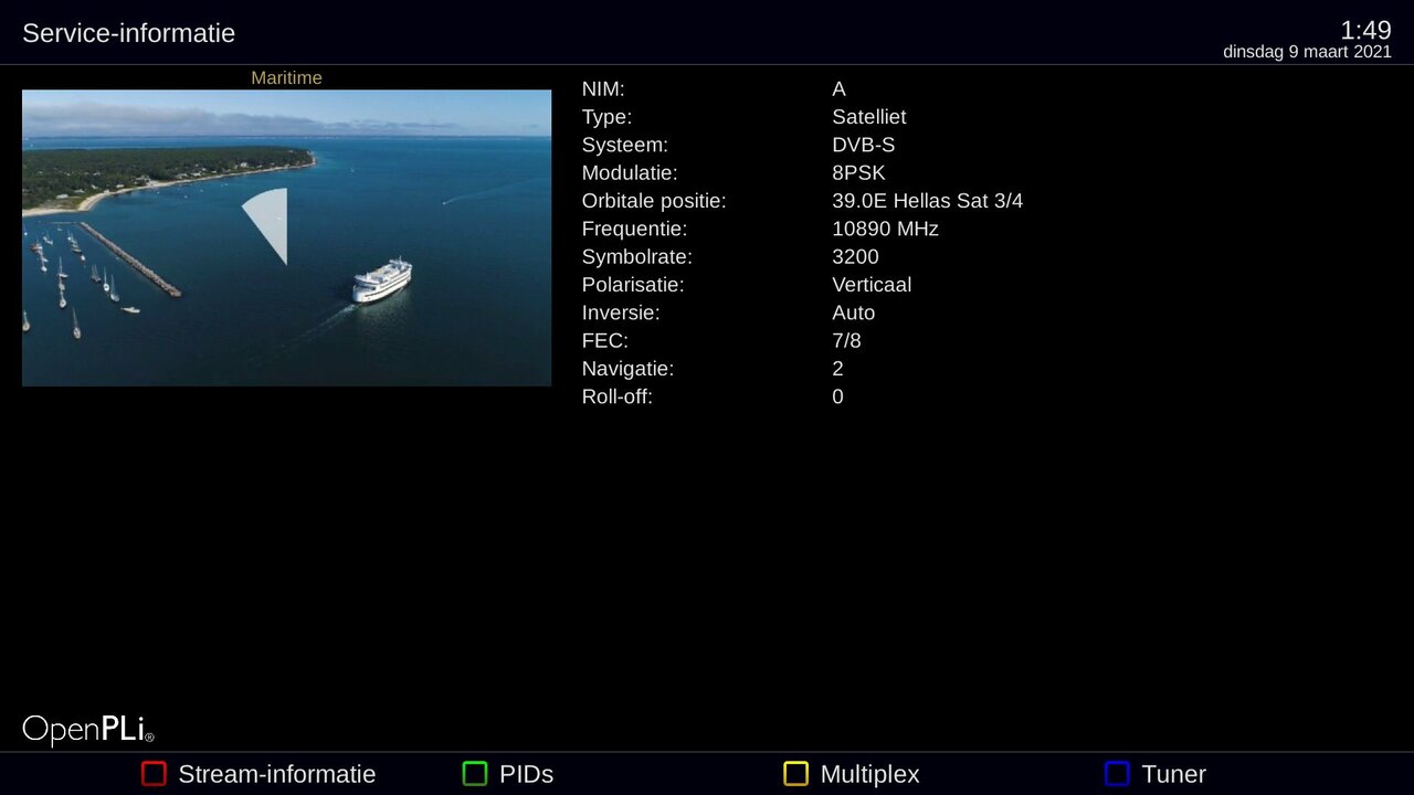

Even een blindscan met EBSPro gedaan.
De TP die in de satellietlijst staat is  DVB-S  QPSK  10890 V 3200 FEC 5/6
verwijder deze TP uit je lijst. en vervang door  DVB-S  QPSK  10890 V 3200 FEC 7/8 ( gewoon veranderen van FEC gaat ook)
Deze TP scant enkel de zender Maritime in ( zonder de andere zenders ! )
Uitgetest op de beide ontvangers Edison OS Mio 4K en Octagon SF8008 en alles OK.

oke ga ik dat even doen
14 minuten geleden, Crazy Sat zei:
gedaan en weer exact hetzelfde probleem, ik geef het op, voor de rest doet de ontvanger het redelijk maar ik denk dat er toch veel fouten inzitten, veel techniek in een klein kastje gepropt, ergens moet dat fout gaan

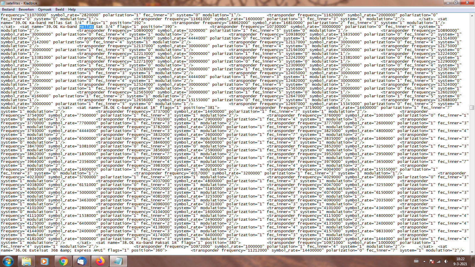

DVB-S  QPSK  10890 V 3200 FEC 5/6 uit je satellites.xml lijst ? Anders blijf je met hetzelfde probleem.
en waar kan ik dat mee aanpassen? kladblok?
5 minuten geleden, gerrithoogeveen zei:
wel rot dat het niet allemaal zo simpel werkt als een rebox 4000, die scant gewoon de boel in met blindscan zonder problemen en dat ik kunst en vliegwerk moet gaan uithalen, ik zit door dit apparaat meer achter de pc dan dat ik er gebruik van maak zo onderhand, het apparaat is zeeeer ongebruiksvriendelijk voor een leek, en dan druk ik me nog zacht uit,

ts-sateditor plugin downloaden uit extensions.
Quote
aangepast door Crazy Sat
feedhunting , a crazy hobby !
2 minuten geleden, Crazy Sat zei:
moet je me eerst vertellen waar ik extensions kan vinden, zie er komt steeds weer wat bij, heb onderhand wel tig progjes en weet ik veel wat nodig
8 minuten geleden, Crazy Sat zei:
gevonden en geinstalleerd, en waar vind ik dat programma nu terug op de ontvanger? staat niet meer in de extensionslijst
