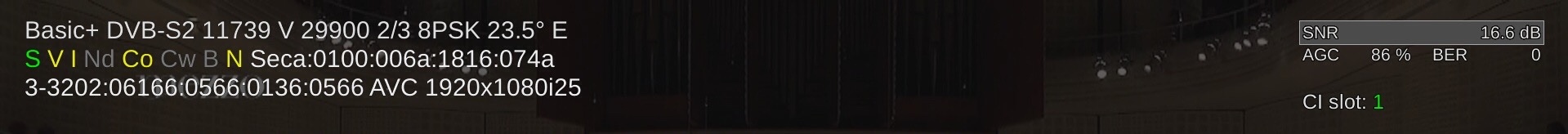

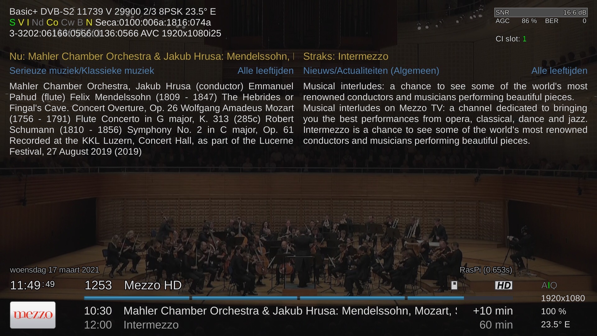

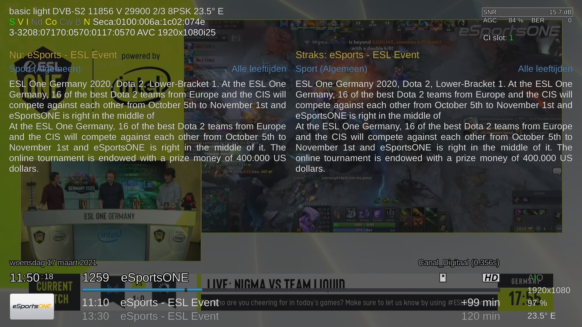

Werken echt wel op een losse Seca3 kaart (heb niet anders)...
Bewijs hieronder...

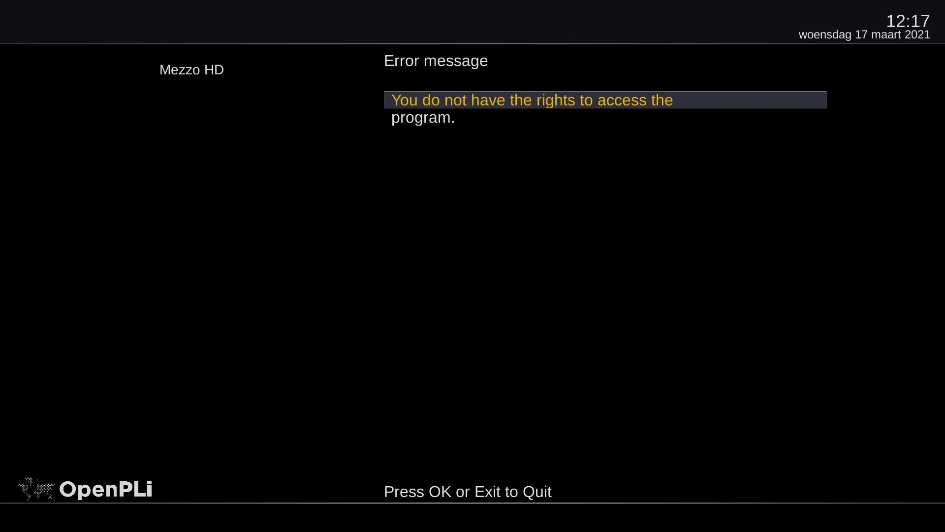

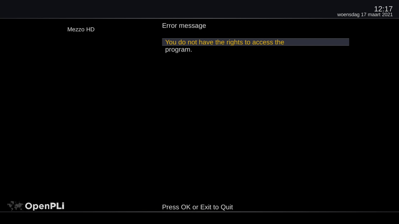

Bij de gewone sterveling werkt dat dus niet.
Als het legaal is wat je doet, kun je aan ons uitleggen hoe Oscam te configureren om dat ook aan de praat te krijgen?
2021031712180234.thumb.png.a5b47932689cd0ceaf67b738cd21d358.png 2021031712165465.thumb.png.dae2a9b70bfa8660e4199f75e348a24f.png

Mezzo HD zit op een M7 transponder en niet meer op een CSAT transponder. Daar is niets speciaals nodig. Voor eSportsONE volstaat een mapping is oscam.dvbapi

Mijn familie abo heet tegenwoordig rijk, en daarin zit geen Mezzo meer in.
Kaart meldt: geen rechten.

Je bedoelt waarschijnlijk TV Vlaanderen met Basic+?  Dat is grotendeels vergelijkbaar met het Entertainment pakket van CDS.
Dat is wat ik op je screenshot zie. CDS kent geen Basic+ abo.

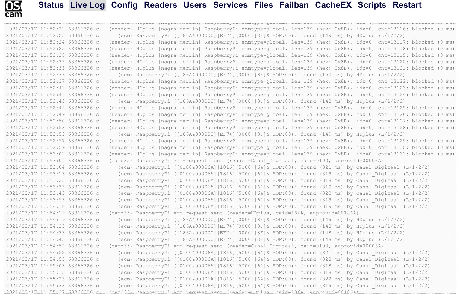

Ik heb een CDS kaart (nog) omdat deze nog contractplichtig is. De extra kaarten zijn inmiddels uitgeschakeld. De terminologie Basic+, Basic light komt vanuit de FastScan van Canal Digitaal en TVV. Zoals je kunt zien komen de ECM's van de Canal Digitaal kaart in de RasPi...
Absoluut niets illegaals dus....

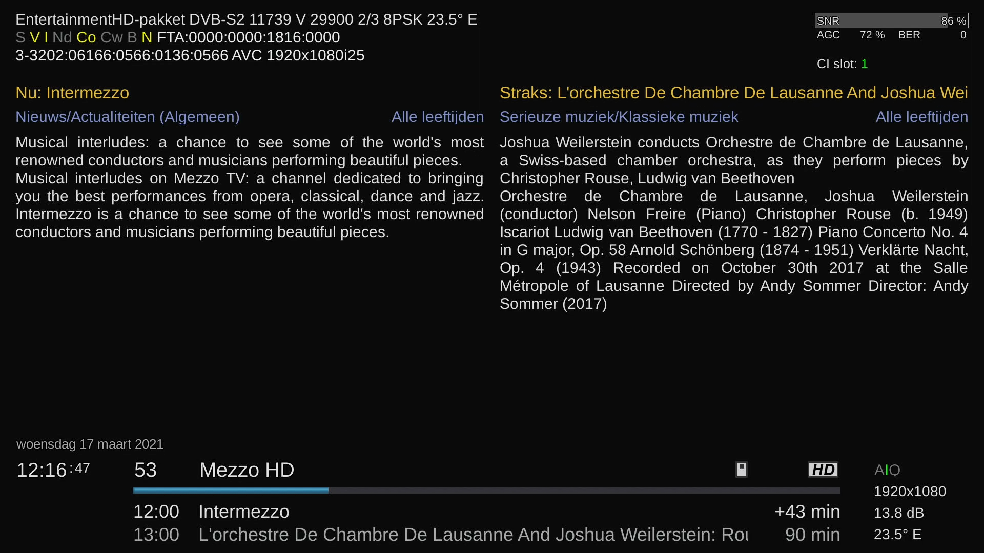

Het kromme is, dat wanneer ik Mezzo op het scherm kies, er op het scherm familie HD staat, in mijn Canaldigitaal staat tegenwoordig Rijk, en geen beeld op Mezzo.
Je kunt toch écht zien dat hij de ECM ontvangt van 0100:00006A (Canal Digitaal) en niet van 0100:00006C (TVV) terwijl ik ook een TVV kaart heb...IMG_1372.thumb.JPG.19adb3ef6895f0aa92fb6c6820d6d337.JPG
