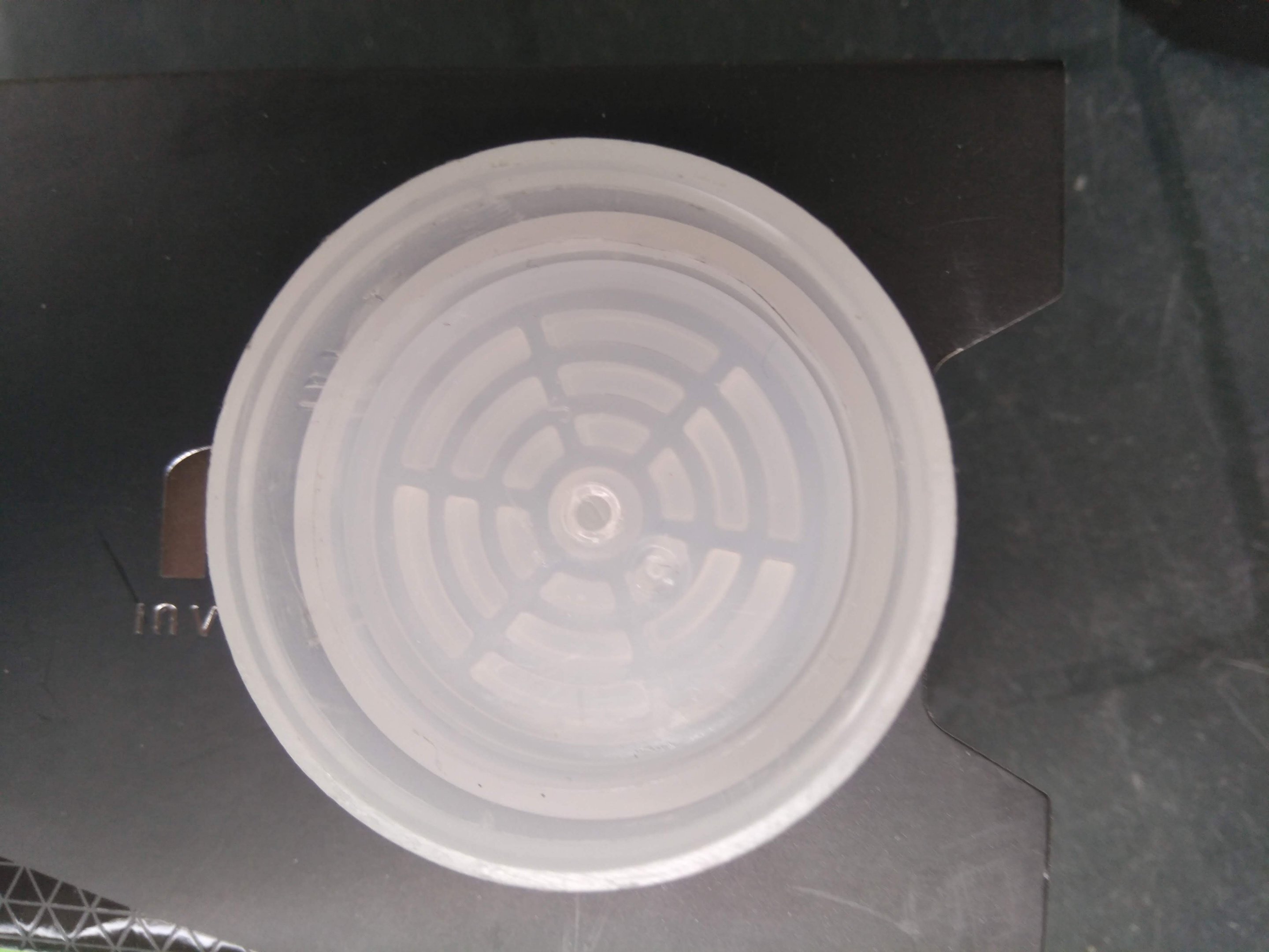

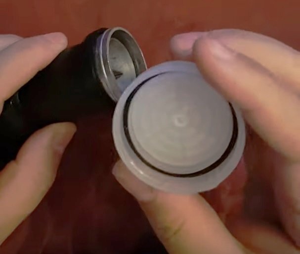

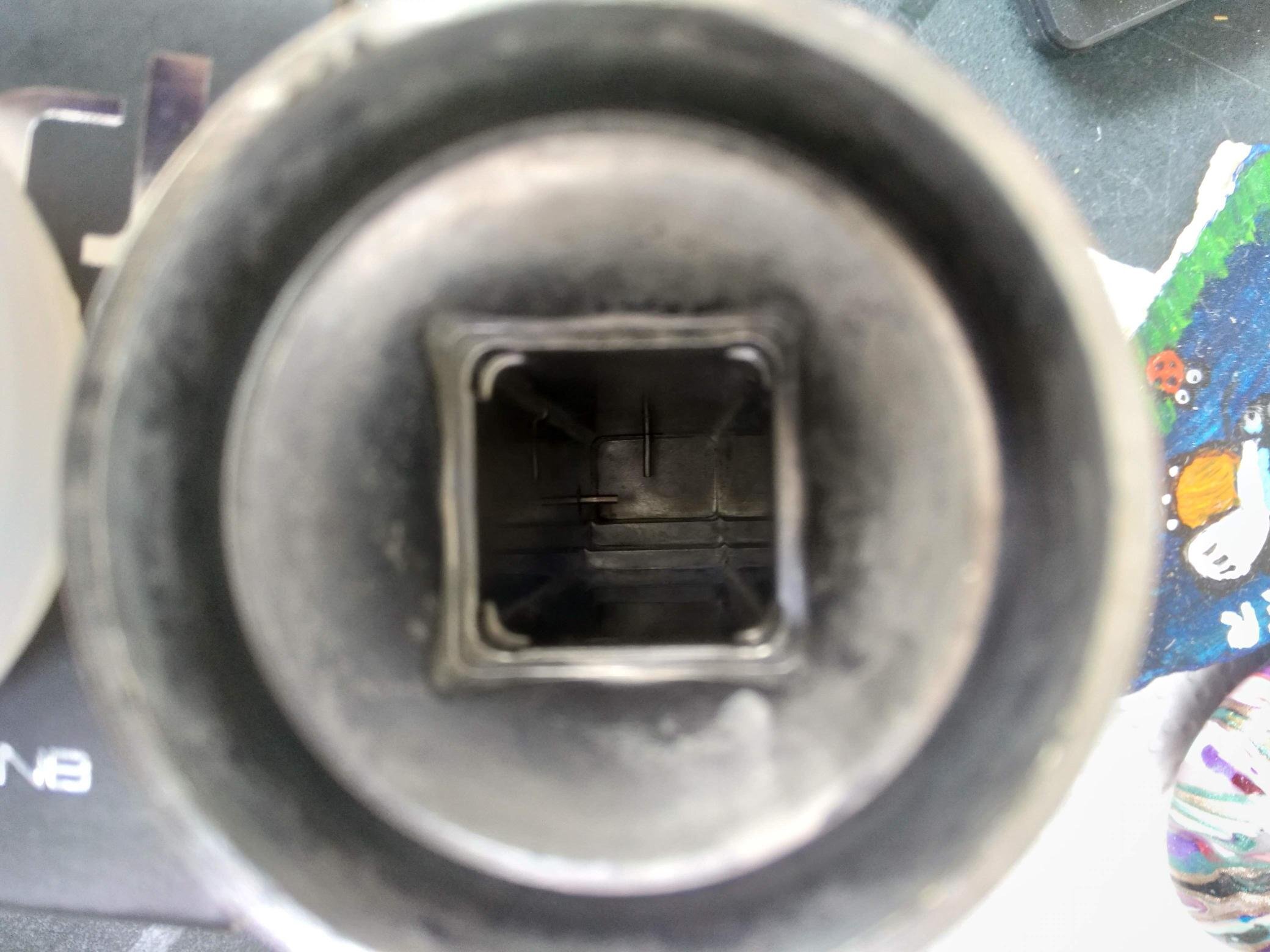

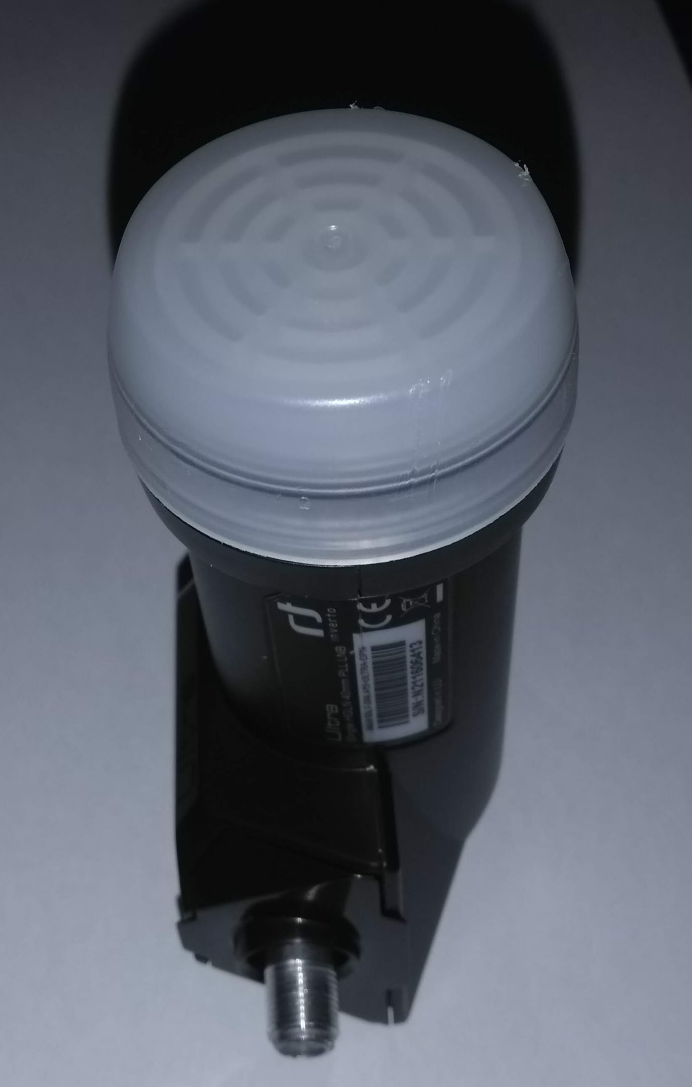

satkijker Geplaatst: 21 september 2021 Geplaatst: 21 september 2021 De nieuwe Ultra PLL LNB eens nader bekeken. Mij viel de afbeelding in de witte frontkap op en dus maar eens verwijderd en nader bekeken. Deze blijkt 10mm verdikt te zijn maar kan dit niet uit elkaar halen, er lijken wel luchtkamers in te zijn. (foto 2 is de binnenkant) Nu was er ook een mogelijkheid om de binnenkant eens goed te bekijken. Om uitgebreid te testen heb ik geen geschikte schotel (55cm) meer. Van horen zeggen of zelf uitgeprobeerd?

Sprietje Geplaatst: 21 september 2021 Auteur Geplaatst: 21 september 2021 (aangepast) Interessant dat rooster in de kap. Dat heb ik nooit eerder gezien. Zou dat de grote truc zijn van Inverto? Zal het dan toch een combinatie van scalarringen en een dielectric lens van teflon zijn zoals Inverto omschrijft als "novel feed horn design"? Ik heb dat filmpje uit Iran nog eens terug gekeken en daar zie je die roostervorm ook als je goed oplet. 21 september 2021 aangepast door Sprietje
Sprietje Geplaatst: 22 september 2021 Auteur Geplaatst: 22 september 2021 Je zou verwachten dat Inverto wel patent heeft op deze nieuwe feedhorn maar ik kan niets vinden op de patentenbeschrijvingen.

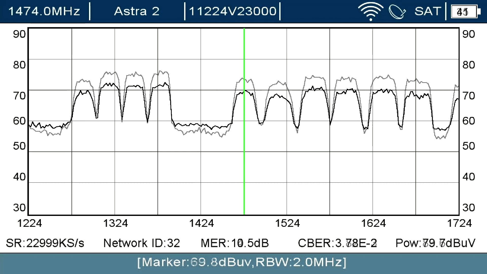

Old Satterhand Geplaatst: 29 september 2021 Geplaatst: 29 september 2021 Op 11-9-2021 om 12:45, Old Satterhand zei: ..Beide LNBs maken gebruik van AGC, Automatic Gain Gontrol... Ik had eigenlijk verwacht dat hier wel op zou worden gereageerd. Bij een eerdere melding van mij over dit onderwerp werd ik toch aardig teruggefloten. Het kwam er op neer dat AGC niet werd gebruikt in de LNB maar uitsluitend in de tuner. Nou kwam er vandaag eindelijk een redelijke bui overlangs en heb ik dit kunnen staven. 2 metingen voor en tijdens de bui van een transponder van Astra 2. Deze heb ik vervolgens gecombineerd in 1 plaatje. Duidelijk is dat de ruisvloer omhoog komt tijdens de bui, een typisch effect van AGC. Deze meting is van de Inverto Ultra PLL.
