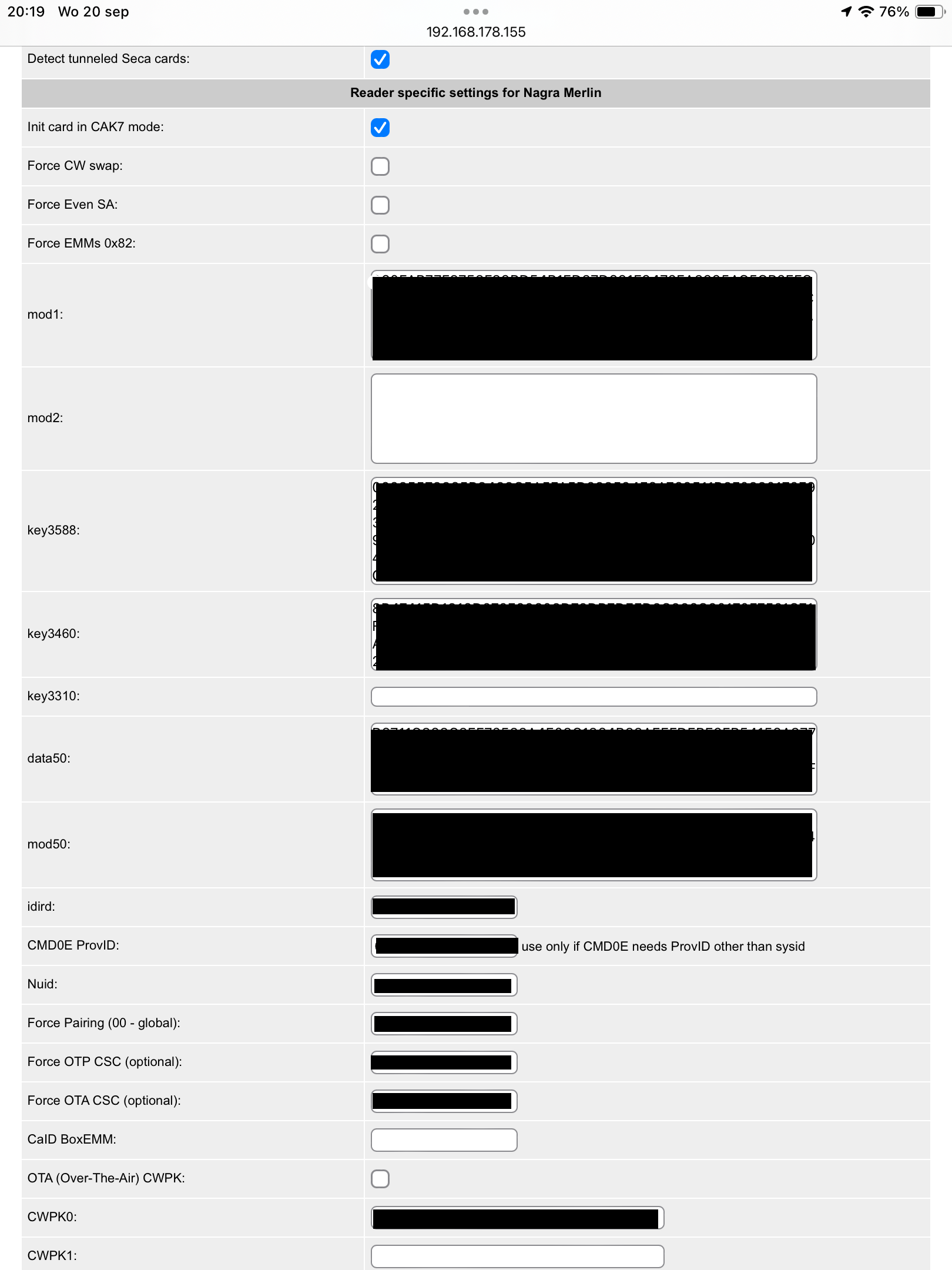

Mimisiku Geplaatst: 20 september 2023 Delen Geplaatst: 20 september 2023 (aangepast) Ja, en die beperkingen blijven óók in Nagra modus gewoon actief (helaas)..Voor de mensen die ook bezig zijn met hun Nagra avontuur. Een screenshot van de benodigde keys die een native Nagra van Canal Digitaal nodig heeft. Uiteraard een échte NagraCAK7 OScam (dus niet de zogenaamde HD+ versie). Heb de OpenPli 8.3 standaard meegeleverde OScam getest met de keys, maar die gaf bij mij geen beeld. Geen idee of dat een bug bevat.. Wellicht dat @Codx daar zijn licht over kan laten schijnen... 21 september 2023 aangepast door Mimisiku Foto Raspberry Pi 3B+ Argolis Triple Reader Kaartserver + Smargo Vu+ Zero 4K DVB-S2X, Vu+ Zero 4K DVB-C/T2, DM525 Combo, DM920 UHD VU+Ultimo4K BTE, DM-Three UHD, Ziggo, HD+, TV-Vlaanderen, ORF, TiVuSAT, Fransat, SRG 5°W, 0.8°W, 4.8°E, 9°E, 13°E,19.2°E, 23.5°E, 28.2°E. Triax 88 en Wavefrontier Link naar reactie Delen op andere sites Meer opties om te delen...
Codx Geplaatst: 21 september 2023 Delen Geplaatst: 21 september 2023 (aangepast) De standaard bij Openpli 8.3 meegeleverde OScam is toch diegene met de brakke HD+ patch ? Die schakelt onze kaart niet eens naar nagra mode. 21 september 2023 aangepast door Codx SCHOTEL: 1,2 Mtr 50E-55W / 60cm Astra 19/23 / Airspy R2 SDR 24-1800 Mhz RECEIVERS: Dreambox 920 UHD/DM8000/800SE / VU+ Ultimo 4K Sat & Kabel & T2 / Rpi2 ADS-B FlightFeeder IPTV: KPN Glas (AoN) 1 Gbit & IPTV Arris VIP5202 / Android 4K IPTV box / Kodi & Netflix / 100+ TB Storage Link naar reactie Delen op andere sites Meer opties om te delen...
Mimisiku Geplaatst: 22 september 2023 Delen Geplaatst: 22 september 2023 Nee, ze hebben (volgens hun) nu een andere patch in gebruik. De oude was versie 11722 en de ‘nieuwe’ 11719 met CAK7… Maar die werkt bij mij dus niet… Raspberry Pi 3B+ Argolis Triple Reader Kaartserver + Smargo Vu+ Zero 4K DVB-S2X, Vu+ Zero 4K DVB-C/T2, DM525 Combo, DM920 UHD VU+Ultimo4K BTE, DM-Three UHD, Ziggo, HD+, TV-Vlaanderen, ORF, TiVuSAT, Fransat, SRG 5°W, 0.8°W, 4.8°E, 9°E, 13°E,19.2°E, 23.5°E, 28.2°E. Triax 88 en Wavefrontier Link naar reactie Delen op andere sites Meer opties om te delen...
Codx Geplaatst: 25 september 2023 Delen Geplaatst: 25 september 2023 Ik heb die versie geladen via de feed zeg maar en het is inderdaad 11719 maar ook die heeft een key60/exp60 en dus de bestaande patch, die de ATR niet omschakelt. SCHOTEL: 1,2 Mtr 50E-55W / 60cm Astra 19/23 / Airspy R2 SDR 24-1800 Mhz RECEIVERS: Dreambox 920 UHD/DM8000/800SE / VU+ Ultimo 4K Sat & Kabel & T2 / Rpi2 ADS-B FlightFeeder IPTV: KPN Glas (AoN) 1 Gbit & IPTV Arris VIP5202 / Android 4K IPTV box / Kodi & Netflix / 100+ TB Storage Link naar reactie Delen op andere sites Meer opties om te delen...
Mimisiku Geplaatst: 25 september 2023 Delen Geplaatst: 25 september 2023 Daar was ik ook al achter! @Tech had me welwillend 2 oscam binaries gestuurd die bij hem werken, maar bij mij nada… Hij schakelt wel naar Nagra, zie ook de Nagra tiers maar geen beeld. Continue de melding dat ie geen geldige ecmpid vindt en wacht op een matching reader…. Getest op een schone Nightly Build en de RC 9.0… Op een GigaBlue Trio 4K met Teamblue werkt het als de brandweer… DreamWorld, INPLUS, Mezzo, Retro etc allemaal beeld. Zelfs het ‘roze genre’ wat op die geleende kaart staat werkt…. En nog ‘leuker’.. De ECM tijden zijn 278 msec i.p.v. 330 msec met Seca3… Raspberry Pi 3B+ Argolis Triple Reader Kaartserver + Smargo Vu+ Zero 4K DVB-S2X, Vu+ Zero 4K DVB-C/T2, DM525 Combo, DM920 UHD VU+Ultimo4K BTE, DM-Three UHD, Ziggo, HD+, TV-Vlaanderen, ORF, TiVuSAT, Fransat, SRG 5°W, 0.8°W, 4.8°E, 9°E, 13°E,19.2°E, 23.5°E, 28.2°E. Triax 88 en Wavefrontier Link naar reactie Delen op andere sites Meer opties om te delen...

Mimisiku Geplaatst: 25 september 2023 Delen Geplaatst: 25 september 2023 Je hebt een correcte CAK7 versie voor OScam nodig én een fors aantal niet publieke keys die ook uit een ontvanger geëxtraheerd moeten worden. Voor Otto Normalverbraucher geen optie. Denk dat CDS zich daar ook niet erg zorgen over maakt. Raspberry Pi 3B+ Argolis Triple Reader Kaartserver + Smargo Vu+ Zero 4K DVB-S2X, Vu+ Zero 4K DVB-C/T2, DM525 Combo, DM920 UHD VU+Ultimo4K BTE, DM-Three UHD, Ziggo, HD+, TV-Vlaanderen, ORF, TiVuSAT, Fransat, SRG 5°W, 0.8°W, 4.8°E, 9°E, 13°E,19.2°E, 23.5°E, 28.2°E. Triax 88 en Wavefrontier Link naar reactie Delen op andere sites Meer opties om te delen...
