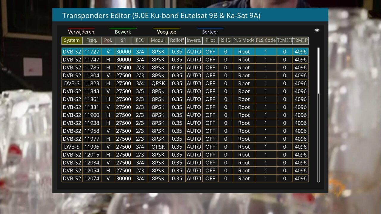

Dan zijn je scanparameters niet in orde...
Oppassen met de infokaart van JOYNE.
TP 3 :  aangegeven als 11727 is verticaal gepolariseerd en niet horizontaal .

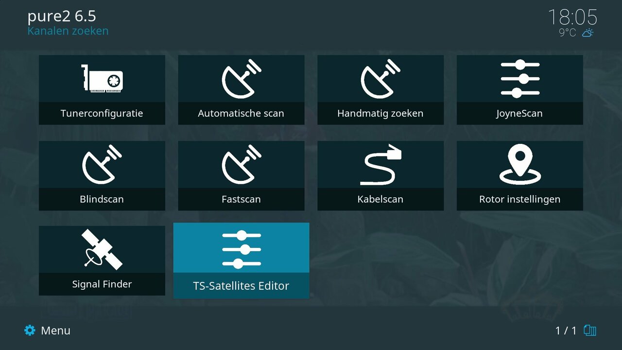

Bekijk even je satellietlijst met TS Editor ( kun je downloaden uit de plugins ) dit vind je dan terug bij "instellingen" --> "kanalen zoeken".
Controleer daar even de drie TP's van je satellietlijst. Indien niet correct verander je van polarisatie d.m.v. bewerken en sla je lijst op.
PS: Beter geen blindscan uitvoeren op de 9°E maar wel een handmatige scan , anders scan je diverse kanalen van de nabijgelegen 10°E in.
