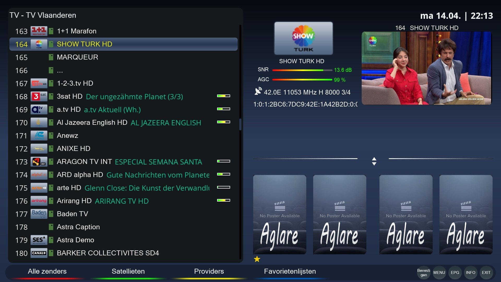

3 minuten geleden, Alex1970 zei:

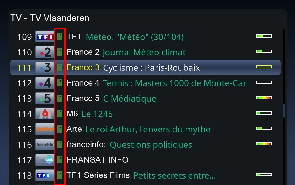

De frequentie klopt, maar waarom staat er dan in de lijst dat de zenders gecodeerd zijn?

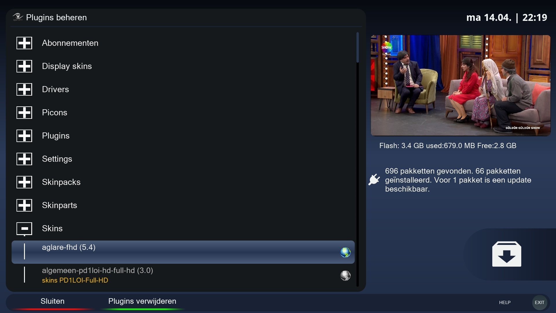

Zit die skin standaard in de feed van je image? Zo ja, welke is dat dan? En zo nee, waar kan ik die vinden?
Dit symbooltje staat ook bij de FTA-zenders

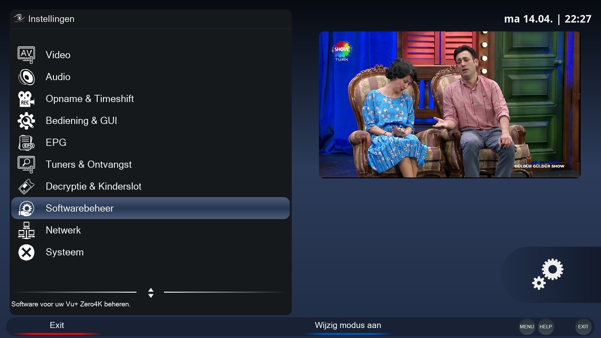

Open ATV bij softwarebeheer, plugins beheren en selecteer skins
Opmerkelijk, dat symbooltje betekent nl. 'gecodeerd'.
Ik heb (momenteel) geen OpenATV.
VU+ Duo
/ Dreambox DM800 / TBS 5925
6 uren geleden, Alex1970 zei:
Door een instelling te wijzigen in het menu, heb ik het codeericoontje kunnen uitzetten.

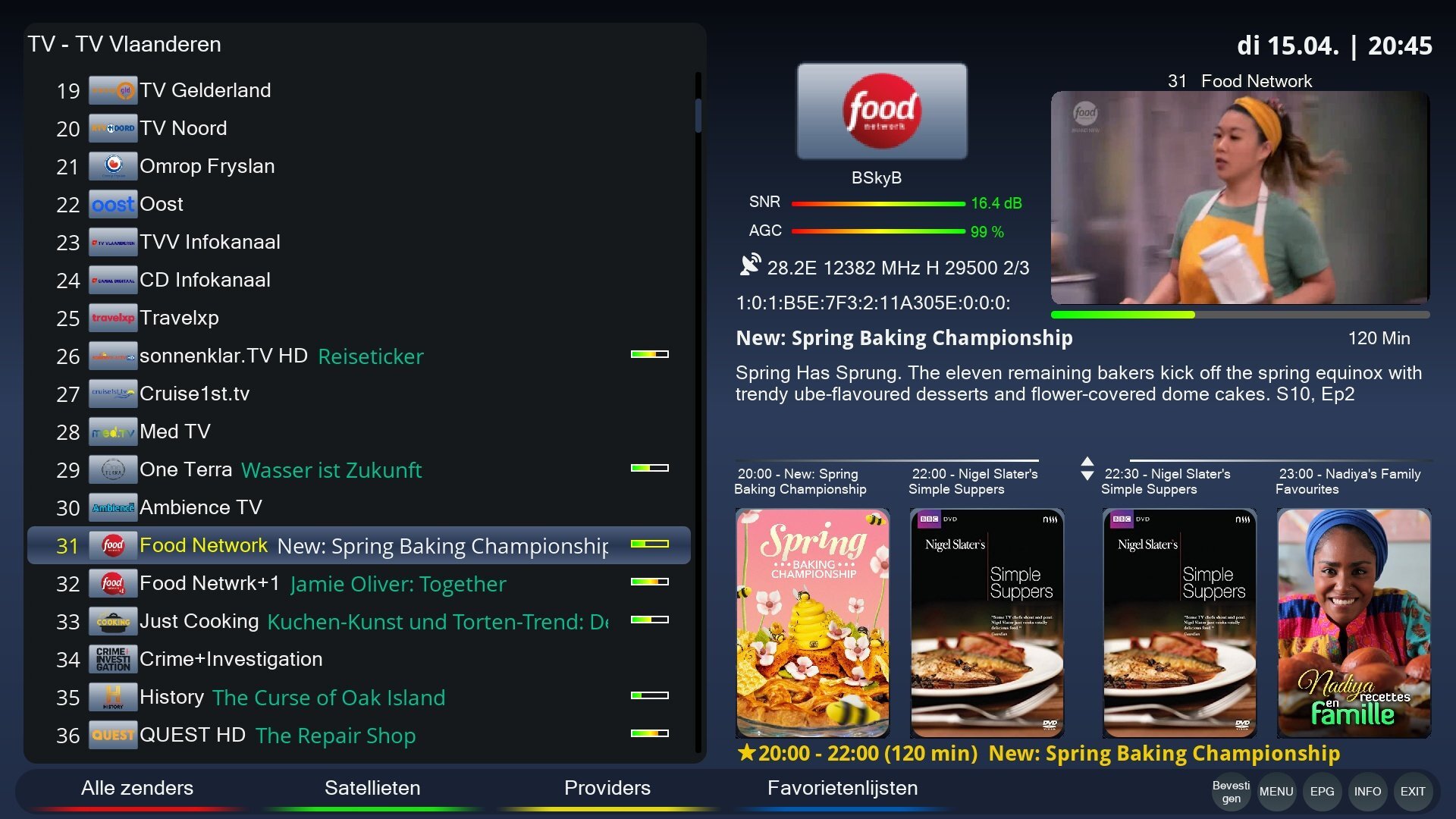

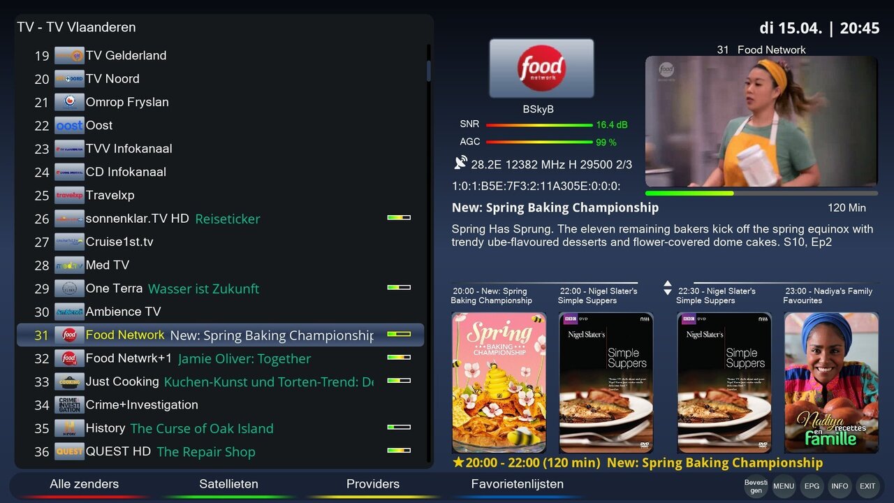

1 uur geleden, Satfeeds-DX zei:
Ja je kan het helemaal uitzetten, maar dan staat-ie (bij jou) dus ook niet bij de gecodeerde zenders, zie hier hoe het zou moeten zijn met gemixt gecodeerde en ongecodeerde zenders:

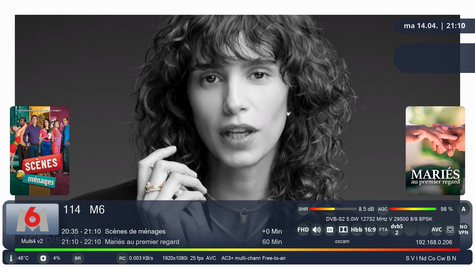

Op 14-4-2025 om 21:35, Satfeeds-DX zei:
De skin die ik gebruik is Aglare, ook de EPG ziet er mooi uit.
Die plaatjes bij de EPG zijn waarschijnlijk programmavoorstellen van andere zenders.

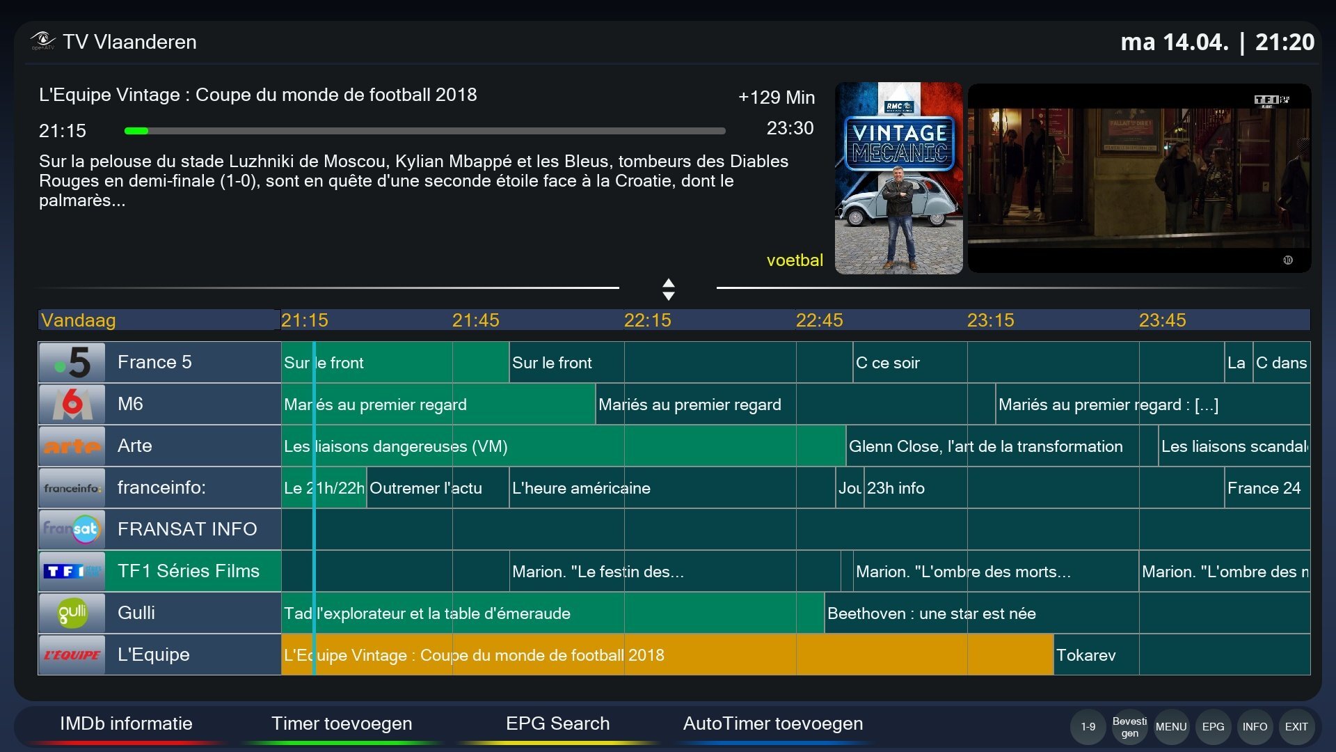

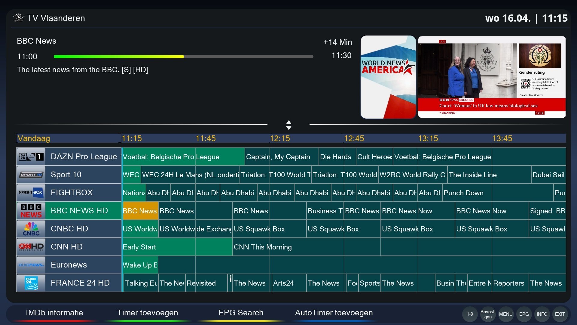

Met deze skin op OpenPLi heb ik niet die uitgebreide EPG info zoals je laat zien, met die plaatjes.
Heb je nog andere apps voor de EPG geïnstalleerd misschien?

10 uren geleden, Alex1970 zei:

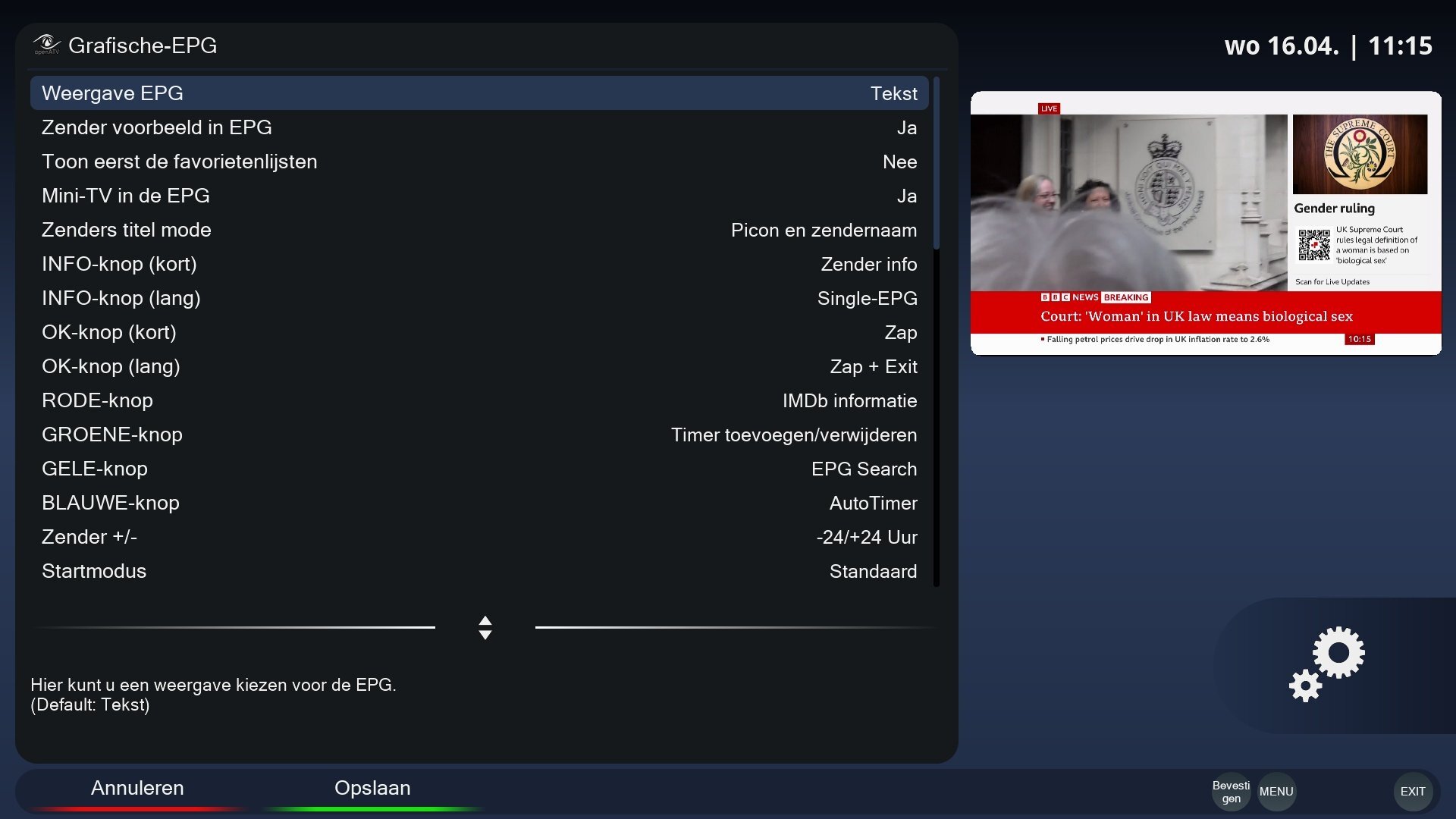

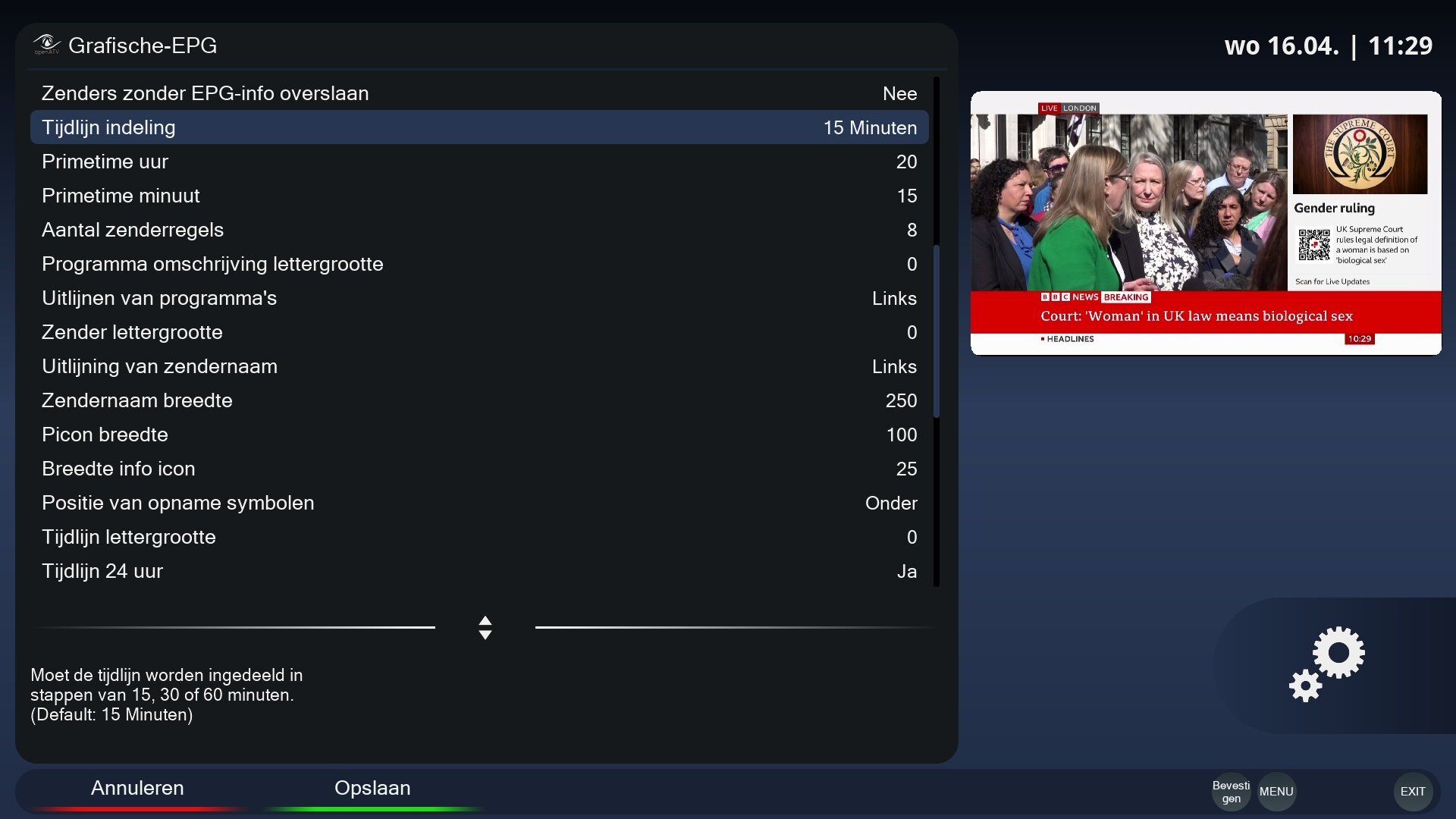

Dit is de instelling van mijn EPG. Ik heb geen andere apps geïnstalleerd.
aangepast door Satfeeds-DX
