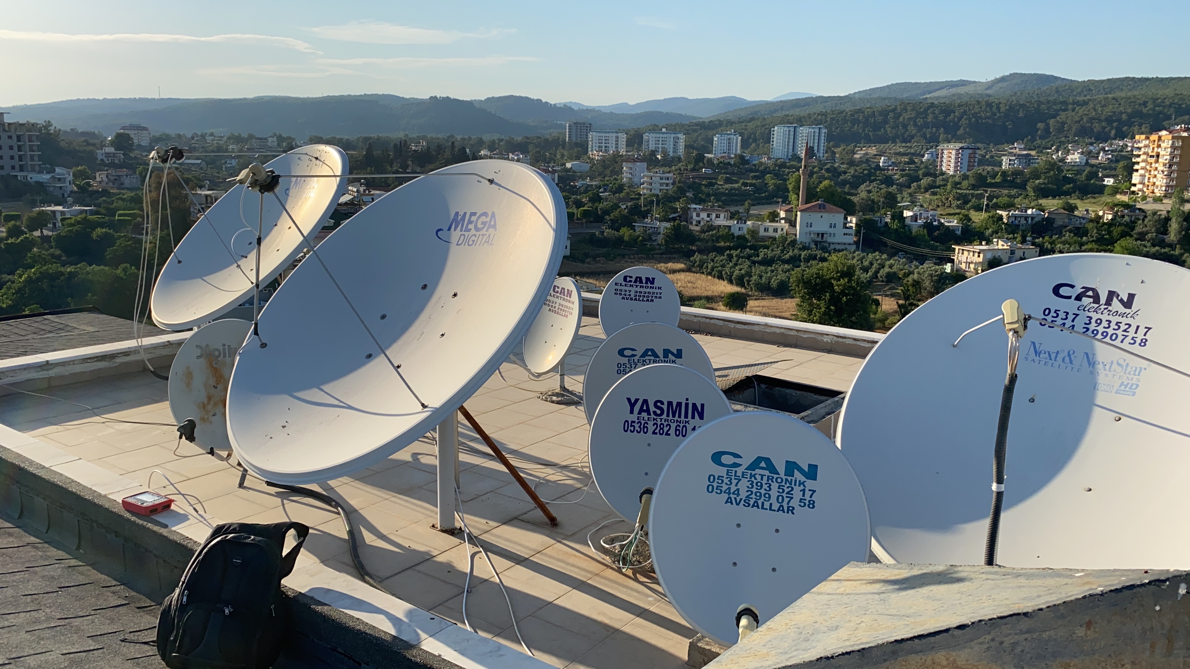

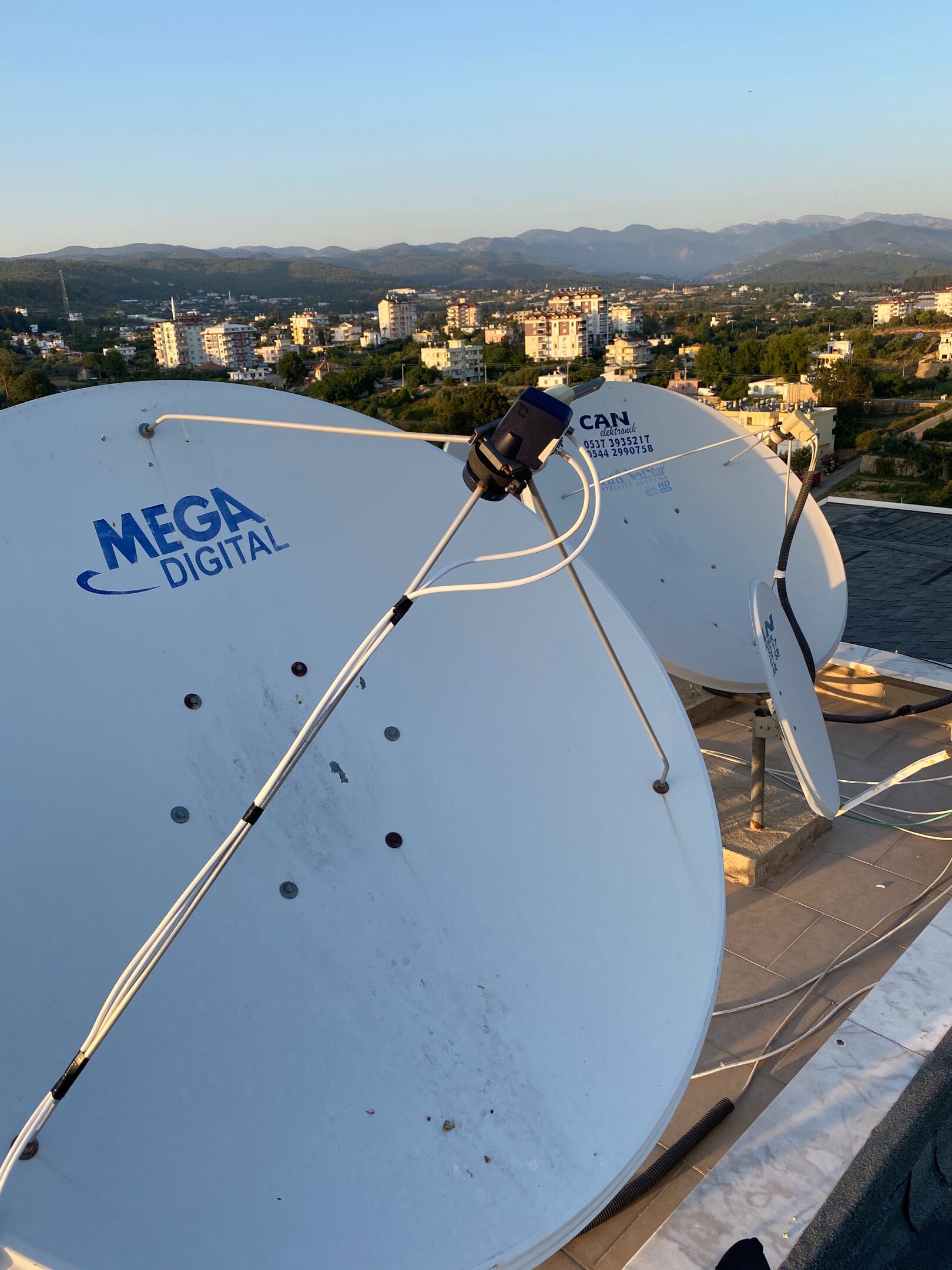

Emekli Geplaatst: 20 mei 2021 Geplaatst: 20 mei 2021 Een opmerking van mij, hij heeft een prime focus schotel met twee verkeerde LNB's zou hij eens moeten vervangen. Hier een voorbeeld: Dit scheelt echt procenten in het SNR signaal. Hellas zijn deze LNB's niet makkelijk te verkrijgen in Turkije, dus bestellen in NL als je daar weer een s bent. Sprietje kan wel een uitleg geven waarom zo'n LNB stukken beter is. Vu+ Uno 4K SE en 1TB HDD / Samsung 65'' UHD Smart TV. Vier schotels, 150, 120, 90 en 120** cm., voor Astra 1 & 3, Hotbird/Eurobird, Türksat, ** is tijdelijk buiten gebruik.
Emekli Geplaatst: 20 mei 2021 Geplaatst: 20 mei 2021 1 minuut geleden, Emekli zei: Een opmerking van mij, hij heeft een prime focus schotel met twee verkeerde LNB's zou hij eens moeten vervangen. Hier een voorbeeld: Dit scheelt echt procenten in het SNR signaal. Klik op de foto. Helaas zijn deze LNB's niet makkelijk te verkrijgen in Turkije, dus bestellen in NL als je daar weer een s bent. Sprietje kan wel een uitleg geven waarom zo'n LNB stukken beter is. Vu+ Uno 4K SE en 1TB HDD / Samsung 65'' UHD Smart TV. Vier schotels, 150, 120, 90 en 120** cm., voor Astra 1 & 3, Hotbird/Eurobird, Türksat, ** is tijdelijk buiten gebruik.

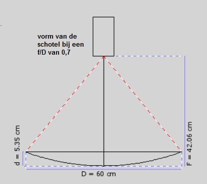

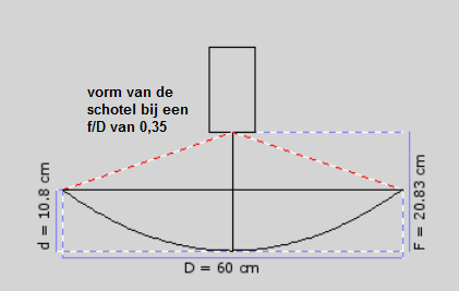

Sprietje Geplaatst: 20 mei 2021 Geplaatst: 20 mei 2021 (aangepast) Hierbij de uitleg: Bij een primefocus schotel (zie eerste afbeelding) staat de kop (lnb) dicht bij de schotel. De lnb moet dan een grote ontvangsthoek hebben (de hoek tussen de twee rood-witte stippellijnen) om de schotel tot de rand af te kunnen tasten. Bij een offset schotel (zie tweede afbeelding) staat de lnb veel verder van de schotel af. De lnb moet dan een veel kleinere ontvangsthoek hebben om niet over de rand van de schotel heen te kijken. Ga je nu een lnb die gemaakt is voor een offset schotel plaatsen op een primefocus schotel wat bij jou het geval is, dan wordt de gehele buitenrand van de schotel niet afgetast en ontvang je dus veel minder signaal. Dat lijkt misschien maar iets minder maar bedenk dat zo'n buitenrand heel veel oppervlak heeft vaak meer dan het deel wat hij wel ziet. Hierdoor ontvangt de lnb dus veel minder signaal. Dat is jammer want dan had je net zo goed een schotel kunnen kopen die een heel stuk kleiner is. 20 mei 2021 aangepast door Sprietje

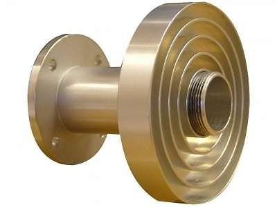

Sprietje Geplaatst: 20 mei 2021 Geplaatst: 20 mei 2021 (aangepast) Je moet een instelbare feedhorn hebben. De meest gangbare is de Invacom ADF-120. Als lnb kun je nemen de Invacom SNF-031 of TWF-031 die resp. 1 en 2 aansluitingen heeft. Ook Inverto heeft flens-lnb's met 1 of 2 aansluitingen. Deze is met 1 aansluiting: https://www.inverto.tv/lnb/139/single-flange-lnb 20 mei 2021 aangepast door Sprietje
recol Geplaatst: 20 mei 2021 Geplaatst: 20 mei 2021 10 minuten geleden, Sprietje zei: Je moet een instelbare feedhorn hebben. De meest gangbare is de Invacom ADF-120. Als lnb kun je nemen de Invacom SNF-031 of TWF-031 die resp. 1 en 2 aansluitingen heeft. Ook Inverto heeft flens-lnb's met 1 of 2 aansluitingen. Deze is met 1 aansluiting: https://www.inverto.tv/lnb/139/single-flange-lnb Thanks Sprietje, probleem is dat ik dat niet meer voor zaterdag als ik vertrek kan regelen. dus ga me best doen met voor nu even een normale LNB. zit zeker 2 soms 3 keer per jaar in de buurt van hem dus eerst maar even zo het maximale eruit halen.

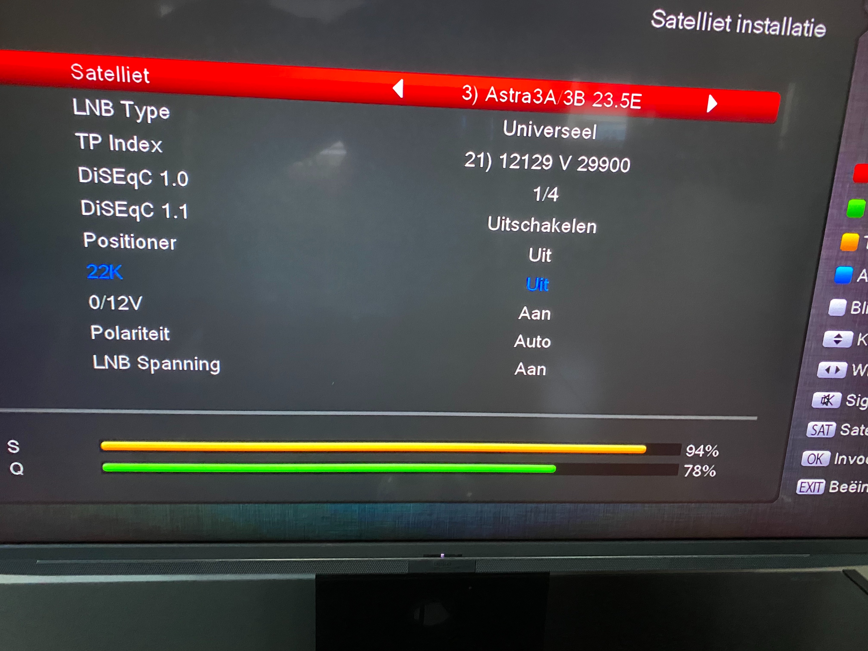

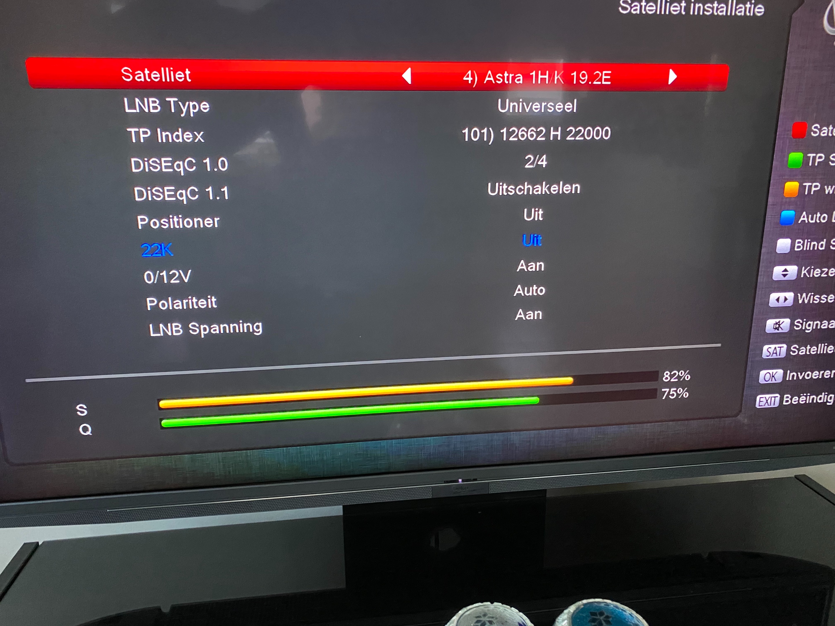

recol Geplaatst: 26 mei 2021 Geplaatst: 26 mei 2021 Zo vandaag even bij Henk geweest. De Astra 19:2 zat in de hoofdklem dus als primaire lnb. Boel omgegooid Astra 23.5 met nieuwe lnb in het midden gezet (deze keek ook tegen een stang aan) En de Astra 19,2 er naast gezet. Amiko 8155 ontvanger neer gezet. En fast scan gedaan. Zie het resultaat. Zojuist, recol zei: Zo vandaag even bij Henk geweest. De Astra 19:2 zat in de hoofdklem dus als primaire lnb. Boel omgegooid Astra 23.5 met nieuwe lnb in het midden gezet (deze keek ook tegen een stang aan) En de Astra 19,2 er naast gezet. Amiko 8155 ontvanger neer gezet. En fast scan gedaan. Zie het resultaat. Ohja het uitzicht
Mimisiku Geplaatst: 26 mei 2021 Geplaatst: 26 mei 2021 Met die waardes kan hij fijn genieten... Meer als voldoende signaal... 1 Raspberry Pi 3B+ Argolis Triple Reader Kaartserver + Smargo Vu+ Zero 4K DVB-S2X, Vu+ Zero 4K DVB-C/T2, DM525 Combo, DM920 UHD VU+Ultimo4K BTE, DM-Three UHD, Ziggo, HD+, TV-Vlaanderen, ORF, TiVuSAT, Fransat, SRG 5°W, 0.8°W, 4.8°E, 9°E, 13°E,19.2°E, 23.5°E, 28.2°E. Triax 88 en Wavefrontier
Codx Geplaatst: 26 mei 2021 Geplaatst: 26 mei 2021 Maar heeft die inmiddels ook de gewenste zenders? SCHOTEL: 1,2 Mtr 50E-55W / 60cm Astra 19/23 / Airspy R2 SDR 24-1800 Mhz RECEIVERS: Dreambox 920 UHD/DM8000/800SE / VU+ Ultimo 4K Sat & Kabel & T2 / Rpi2 ADS-B FlightFeeder IPTV: KPN Glas (AoN) 1 Gbit & IPTV KPN plus+ TV box / Android 4K IPTV box / Kodi & Plex / 100+ TB Storage
recol Geplaatst: 26 mei 2021 Geplaatst: 26 mei 2021 1 minuut geleden, Codx zei: Maar heeft die inmiddels ook de gewenste zenders? Zeker alle zenders! ESPN 1,2 en 4 ook. en eh @Henkcbde bonenkoffie en de Efes waren lekker. Die laatste zeker met deze temperatuur 😉 6 minuten geleden, Mimisiku zei: Met die waardes kan hij fijn genieten... Meer als voldoende signaal... Maximale er uitgehaald. 1
Henkcb Geplaatst: 26 mei 2021 Auteur Geplaatst: 26 mei 2021 1 minuut geleden, Codx zei: Maar heeft die inmiddels ook de gewenste zenders? Hallo, hier Henkcb. Dankzij Recol hebben we weer ALLE zenders en een strak beeld met fantastische ontvangst. Vergelijk de foto's maar eens van een paar weken geleden en van nu. Een wereld van verschil!! Nogmaals DANK ReCol.En het was nog reuze gezellig ook!! 1
