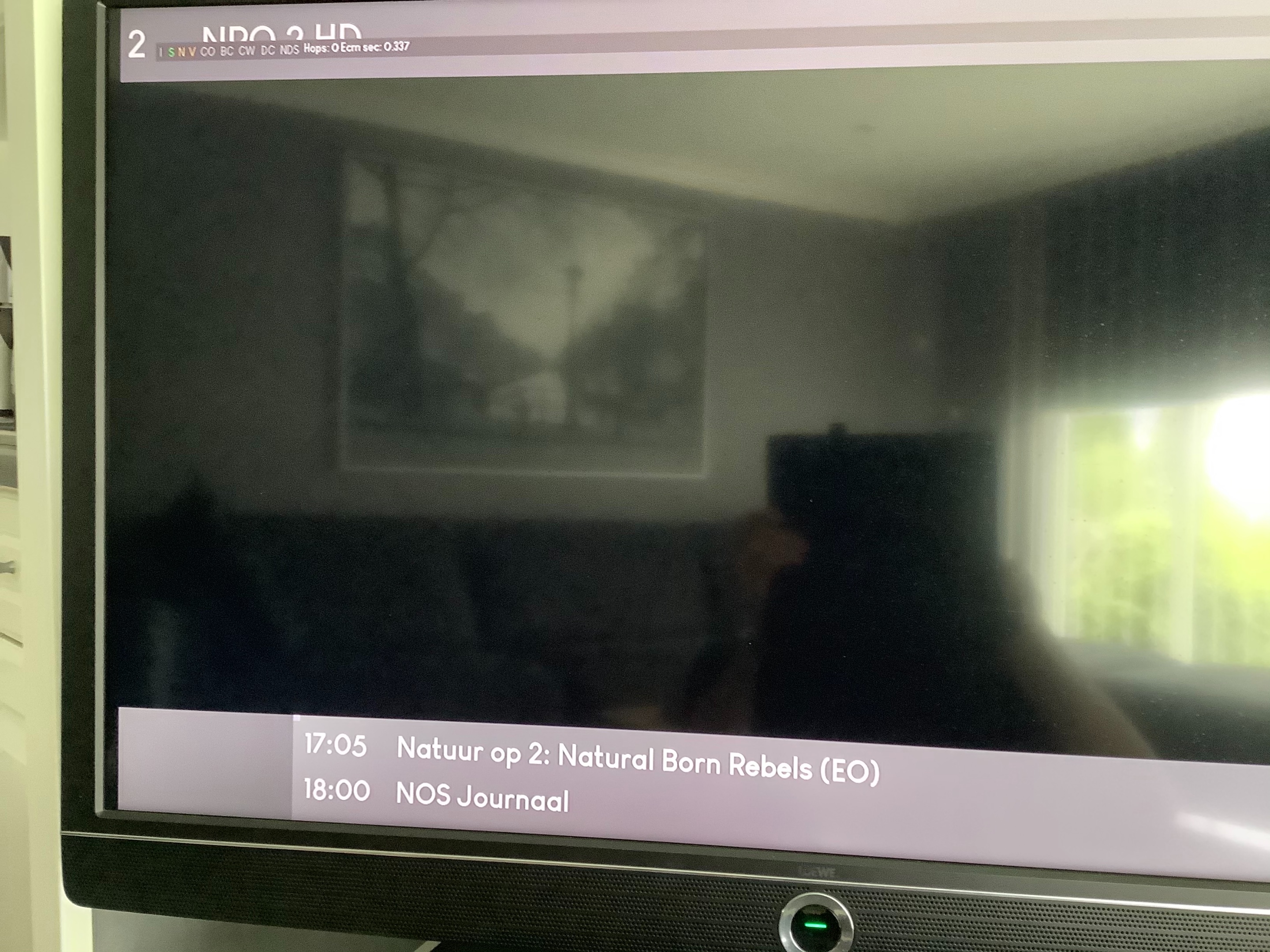

Hallo,
Ik heb mijn VTI geüpdatet naar de laatste versie 15.0.
Alleen nu valt me de volgende kleine balk in het beeld op die steeds even verschijnt bij een zenderwisseling, en dan dwars door de zendernaam staat, Hij verdwijnt dan wel weer maar wat is dit en hoe krijg ik het weg ?

Ik doe niets met VTI maar volgens mij is dat de CCcam info plugin. Even deïnstalleren en klaar.
Dat zal ook gaan via menu - applicaties - rode toets - extensions en dan die plugin kiezen. Mocht dat anders gaan dan even navragen.

Dank !  Klopt inderdaad, had ik geinstalleerd vanwege de oscam problemen die ik had maar CCcam had ik niets aan. Ik wist niet dat dit hierdoor kwam, dacht dat het met de update van VTI te maken had. Ik zal hem even verwijderen, dank.
