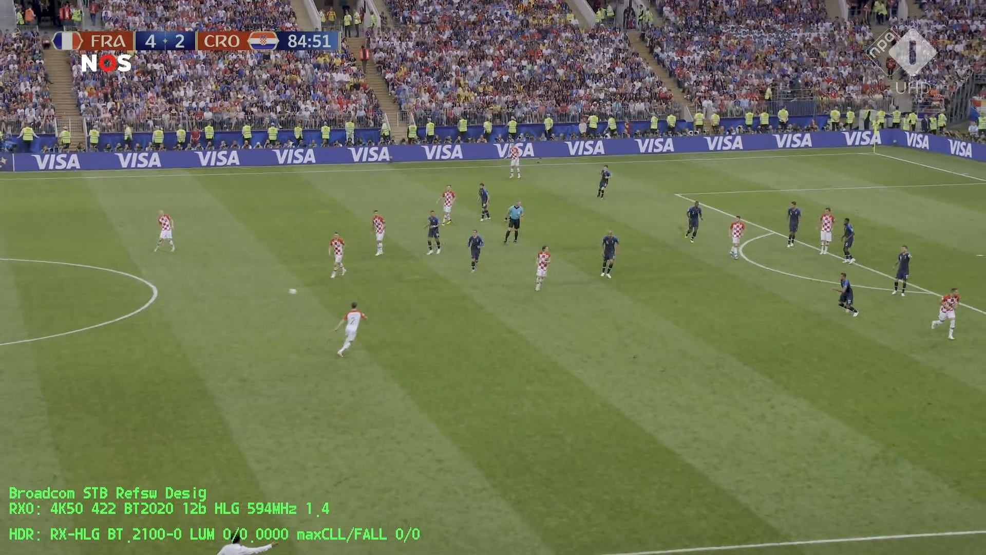

Old Satterhand Geplaatst: 1 juni 2021 Geplaatst: 1 juni 2021 5 uren geleden, Alex1970 zei: Canal Digitaal dus niet. Volgens mij hadden ze dat in het verleden wel met Olympische spelen? Neen, dat was ook voetbal, WK in Rusland (2018). Ik vond het er, als oud beeldtechnicus/shader, niet uitzien met UHD/HLG. Veel te heiig. Werd toen ook via een apart kanaal uitgezonden, zie het logo. Zowel op een UHD TV als op een 4K projector, beide met ondersteuning van HLG uiteraard. 2

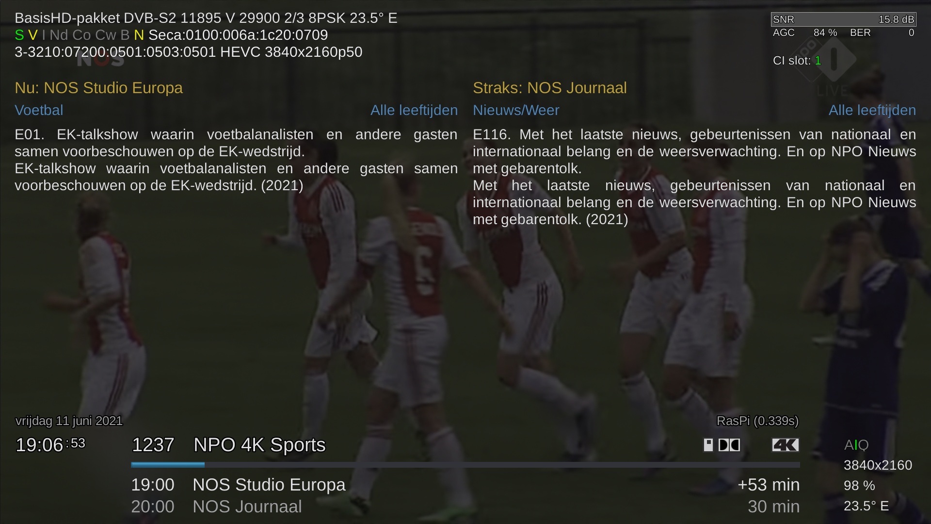

Snoopy Geplaatst: 11 juni 2021 Geplaatst: 11 juni 2021 (aangepast) 11895 V 29900 3/4 DVB-S2 8PSK Net een scan gedaan op de Astra1 en de Astra maar wordt niets gevonden. OK, fout in de FEC, moet zijn 2/3, nogmaals gescand nu wel gevonden maar geen beeld. Heb een geldig CD abo, wat is dit nu weer voor flauwekul ? CD abo'tje hangt er toch al om, dit soort klantenservice helpt niet echt. 11 juni 2021 aangepast door Snoopy
de vrije fries Geplaatst: 11 juni 2021 Geplaatst: 11 juni 2021 (aangepast) 14 minuten geleden, Snoopy zei: 11895 V 29900 3/4 DVB-S2 8PSK Net een scan gedaan op de Astra1 en de Astra maar wordt niets gevonden. OK, fout in de FEC, moet zijn 2/3, nogmaals gescand nu wel gevonden maar geen beeld. Heb een geldig CD abo, wat is dit nu weer voor flauwekul ? het programma is gecodeerd door de Nagra MA- en Viaccess-systemen en geen mediaguard 11 juni 2021 aangepast door de vrije fries groeten uit het vrije friesland deskundigheid door ervaring
Snoopy Geplaatst: 11 juni 2021 Geplaatst: 11 juni 2021 Dank je, ben ik inmiddels ook achter maar ik voel me als CanalDigitaal klant weer eens extra gewaardeerd.

Satneef Geplaatst: 11 juni 2021 Geplaatst: 11 juni 2021 (aangepast) 2 uren geleden, Snoopy zei: 11895 V 29900 3/4 DVB-S2 8PSK Net een scan gedaan op de Astra1 en de Astra maar wordt niets gevonden. OK, fout in de FEC, moet zijn 2/3, nogmaals gescand nu wel gevonden maar geen beeld. Heb een geldig CD abo, wat is dit nu weer voor flauwekul ? CD abo'tje hangt er toch al om, dit soort klantenservice helpt niet echt. Zit op de Astra 3 De rest klopt :11895 V 29900 3/4 DVB-S2 8PSK 11 juni 2021 aangepast door Satneef ZGemma H7S met VU+ turbo SE,Mutant HD2400,ZGemma H.2H,Clarketech HD5100c,1 meter draaibare schotel (53 oost-30 west) OpenHDF 6.5,OpenATV Een dag niet gelachen is een dag niet geleefd!
