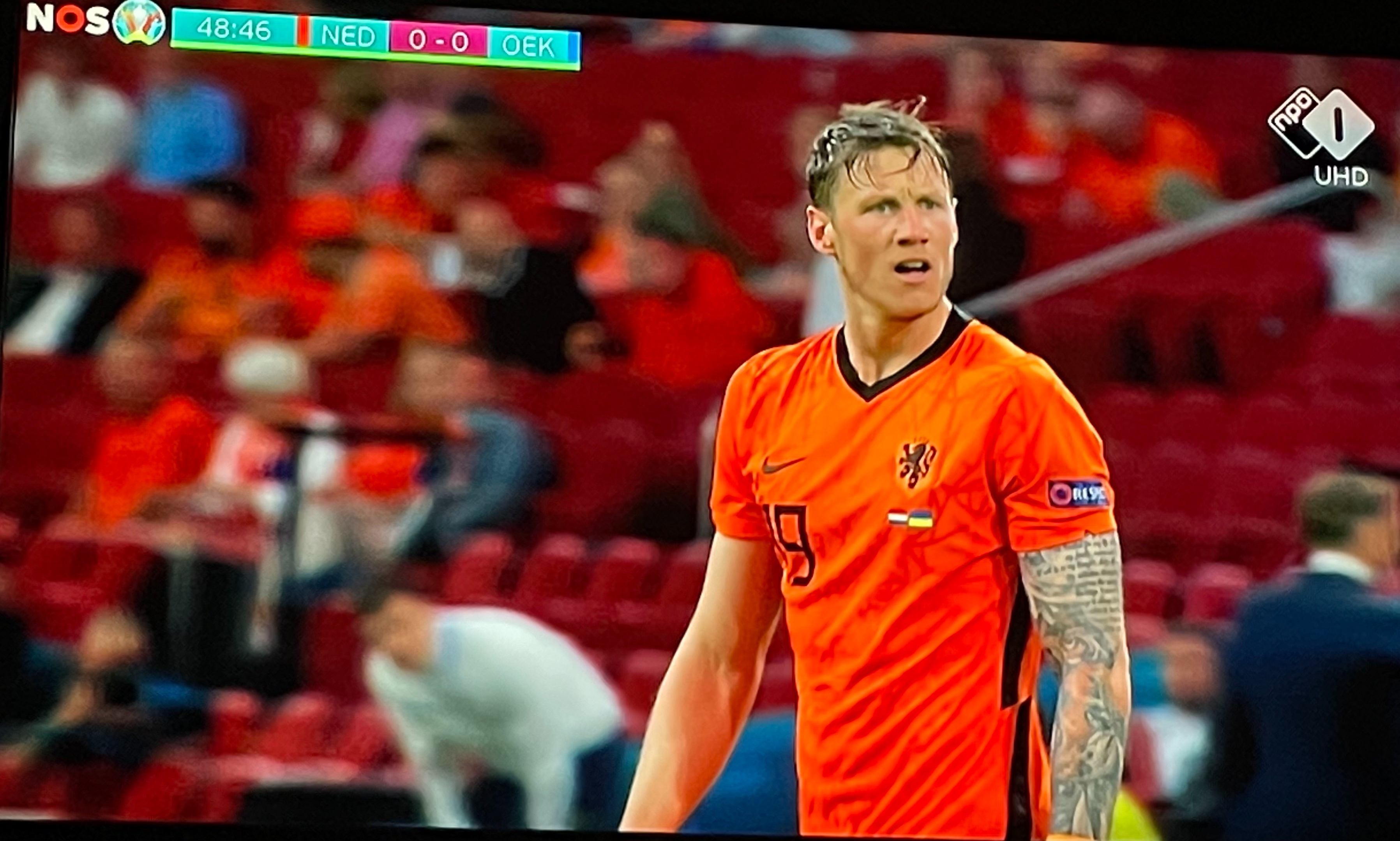

laslo Geplaatst: 13 juni 2021 Geplaatst: 13 juni 2021 Op een Sony led 4k met HDR aan is het contrast en kleur goed alleen die tijdbalk linksboven is als n schijnwerper , zo fel dat er niet naar te kijken is. Als ik HDR uitzet is t beeld n beetje flets en de tijdbalk net zo helder als de andere logos , zoals op NPO1 HD. dus Beweging in UHD is vloeiender dan HD. Denk dat er iets mis met de HDR instelling bij NPO of wie die 4k beelden verzorgd. Ik kijk via CD
digitaal kijker Geplaatst: 13 juni 2021 Geplaatst: 13 juni 2021 hier toch een mooi beeld op de Sony tv Dreambox DM920: 2x Triple tuner (2x DVB-S2X multistream + DVB-C/T2) - T90 met 8 lnb's. Tiny audio M7+, konig ANT-UV11L-KN en versterker konig ANT amp kit-10, Konig FTA20

laslo Geplaatst: 14 juni 2021 Geplaatst: 14 juni 2021 (aangepast) nog veel meer opmerkingen over de tijd/score balk https://tweakers.net/nieuws/183072/npo-onzeker-of-4k-beeldkwaliteit-van-ek-voetbal-voor-alle-kijkers-in-orde-komt.html In ieder geval hebben we nu een score/tijdbalk inbeeld, al is die net zoals het NOS logo zo fel als 1000 zonnen. De graphics die in de feed zitten (na een doelpunt bijvoorbeeld) zijn daarentegen donker en grauw en worden ook meer beinvloed door de beeldinstellingen van mijn TV (Filmmodus, warm2, zoals ook aanbevolen in het Tweakers.net artikel onlangs) dan die NOS scorebalk. Toettoetdaan@CH4OS • 14 juni 2021 11:44 Mijn TV heeft geen HDR, maar hetzelfde probleem. De score is echt heel fel en de rest is gewoon stuk donkerder dan de normale uitzendingen. Mikey NL@FrankoNL • 14 juni 2021 12:45 Voor mij voelde het echt heel goed. De kleuren van het veld en de spelers zijn zoals ik ze verwacht en ken van echte wedstrijden met felle kunstverlichting. Enige wat echt veel te helder was, was de scorebalk linksboven. Die was ook te verzadigd, de oranje kleur was eigenlijk gewoon rood. Maar de kleding van de spelers en dergelijke waren gewoon prima. gise14 juni 2021 11:25 Ze hadden gewoon 4K moeten proberen zonder HDR. HDR toevoegen aan de implementatie brengt alleen maar extra mogelijke issues met zich mee. Zeker als mensen nog nooit hun TV in HDR gebruikt hebben en deze niet gekalibreerd is. Sowieso, zie ik zelf de toegevoegde waarde niet zo van HDR op dit soort content Reageer 0triflip@gise • 14 juni 2021 11:44 Volgens mij wordt er niet eens HDR metadata meegezonden maar zit het enkel in een HDR container waardoor je gewoon een bak licht in je bek krijgt. Nu is alles wat wit is gewoon lichtkanon terwijl dat met een goede HDR implementatie niet het geval hoeft te zijn. Reageer 0GertMenkel @triflip • 14 juni 2021 12:16 Als dat het geval is, is het probleem dan niet gewoon de brakke implementatie van HDR in de decoders of de TV? Ik ben eigenlijk wel benieuwd hoe dit technisch in elkaar zit. Reageer 0triflip@GertMenkel • 14 juni 2021 12:34 Nee dit heeft puur met de stream te maken die jij aangeboden krijgt. Als de content in een HDR container zit zal je TV switchen naar een HDR profiel. Want content zegt "ik ben HDR". Als de content verder geen metadata bevat dan wordt alles, maar voornamelijk wit, gewoon een stuk feller. Kan ook zijn dat men statische metadata gebruikt die dan geldt voor de hele stream. Want tijdens de wedstrijd zag het er opzicht prima uit nadat ik mijn HDR profiel wat getweaked had. Maar met dynamische metadata kan je per frame waardes meegeven waardoor als men bijvoorbeeld naar de studio schakelt ervoor kan kiezen om die witte desk wat minder fel te maken. Als is het wel erg lastig om dynamische meta data te hanteren bij een live uitzending. Maar dan had men beter gewoon niet voor HDR kunnen kiezen en het in SDR kunnen uitzenden. Want statische metadata bij een uitzending waarbij je af en toe in een compleet andere licht situatie terecht komt is gewoon niet mooi. 14 juni 2021 aangepast door laslo
Old Satterhand Geplaatst: 14 juni 2021 Geplaatst: 14 juni 2021 Mooie voorbeelden van de enorme babilonische spraakverwarring op dat tweakers forum. Een forum wat ik al enige jaren links laat liggen. Want vol met figuren die het allemaal beter weten en niet naar anderen willen luisteren. Zeg maar een verzameling Sprietjes, maar dan in het kwadraat. Quote Mijn TV heeft geen HDR, maar hetzelfde probleem. ... Tja, dan kun je beter naar de gewone HD zender kijken. Quote Sowieso, zie ik zelf de toegevoegde waarde niet zo van HDR op dit soort content Gedeeltelijk mee eens, maar HDR is toch wel prettig als de zon op een gedeelte van het veld schijnt. Quote Volgens mij wordt er niet eens HDR metadata meegezonden Haha, wat een expert. HLG kent helemaal geen HDR metadata. Daar is juist voor gekozen. Deze expert haalt wat zaken door elkaar: Quote Maar met dynamische metadata kan je per frame waardes meegeven waardoor als men bijvoorbeeld naar de studio schakelt ervoor kan kiezen om die witte desk wat minder fel te maken. Als is het wel erg lastig om dynamische meta data te hanteren bij een live uitzending. Uit het door mij in een eerdere post geplaatst artikel over HLG: Both Dolby Vision and HDR10+ use a type of ‘dynamic metadata’ in real-time, optimizing brightness and contrast to suit the images being shown onscreen in each shot. HLG is specifically made for the ease of broadcasters, meaning it forgoes metadata that could get lost or out of sync during a live broadcast.
