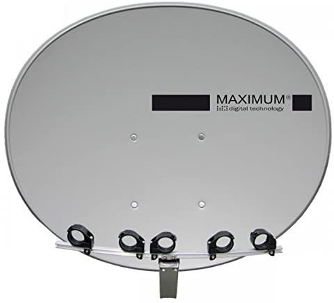

Early Bird Geplaatst: 7 november 2021 Auteur Geplaatst: 7 november 2021 Zou een Maximum T85 voor mij ook een oplossing zijn gelet op mijn Smart Titanium 60mm LNB's? Deze schotel met multifeed heb ik voor €70,00 thuis afgeleverd. Hij komt laag te staan (middelpunt ca. 1,5 meter boven maaiveld) en beschut. Heb een tegelvoet met een aluminium buis reeds achter het huis staan. Dat er een andere schotel moet komen is mij duidelijk na het vele lezen hier en jullie hulp. Fijne zondag Mvg, Wil. Triax TDS 100 19.2, 23.5 Zgemma H11S, VU+ Solo2, Dreambox 800HD se LG C1 OLED55C16L
