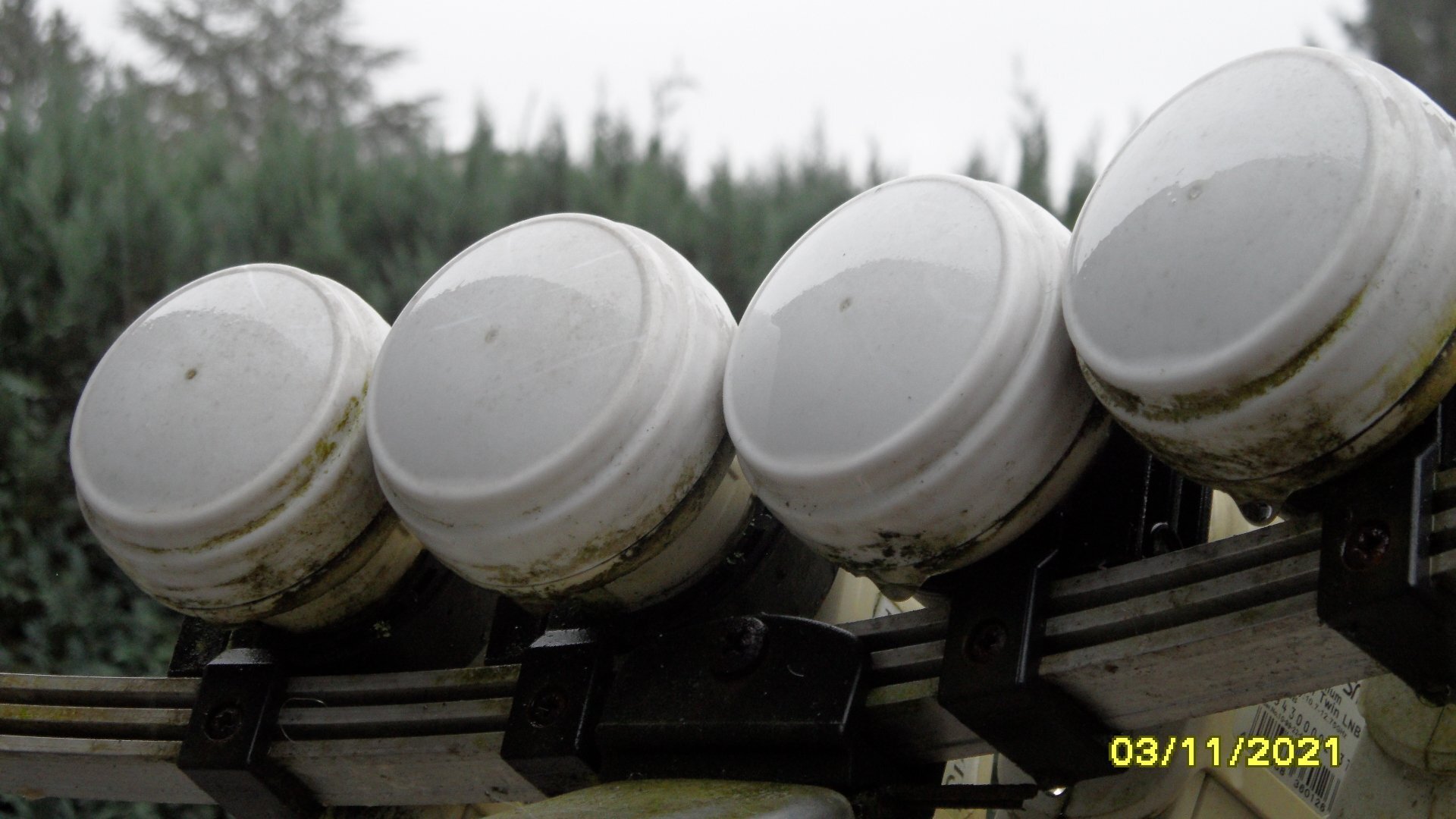

Ventura Geplaatst: 7 november 2021 Geplaatst: 7 november 2021 1 uur terug, Early Bird zei: Zou een Maximum T85 voor mij ook een oplossing zijn gelet op mijn Smart Titanium 60mm LNB's? Voor de astra 1, 2, 3 en hotbird prima schotel. Er hoeft niks worden afgevijld aka "smokkelen" bij de lnb houders. Enig aantekening is, dat de E-85 redelijk roest gevoelig. Even de moertje en boutje behandelen met tectyl of 2K lak na het uitrichten van de schotel.
Early Bird Geplaatst: 7 november 2021 Auteur Geplaatst: 7 november 2021 Bedankt voor uw antwoord @Ventura Ik las vandaag een bijdrage van @Sprietje vandaar mijn vraag. Ik wil af van mijn feitelijk slechte opstelling die toch zo'n 11 jaar zonder defecten heeft gewerkt. Daarnaast hoef ik niet het maximale. Meer reacties zijn uiteraard welkom. Fijne zondag, Mvg, Wil Hieronder nogmaals mijn huidige opstelling. Triax 78cm 4X Smart Titanium 60mm. Astra 1,2,3 en Hotbird. Triax TDS 100 19.2, 23.5 Zgemma H11S, VU+ Solo2, Dreambox 800HD se LG C1 OLED55C16L
RicardoBelli Geplaatst: 7 november 2021 Geplaatst: 7 november 2021 Ik zelf heb de big bi sat schotel van visiosat , deze is wel vele malen stabieler dan de maximium . Maar goed de keuze is uiteraard aan u zelf mvg Ricardo
RicardoBelli Geplaatst: 7 november 2021 Geplaatst: 7 november 2021 (aangepast) Een nadeel van deze schotel is het schoon maken ,met name de achterkant met al die verstevegings schotjes .maar dat had zijn voorganger ook al de channelmaster 120 ° mvg Ricardo Als deze schotel een keer kapot gaat koop ik zeker een gibertini op 100 se . 7 november 2021 aangepast door RicardoBelli Typ fout
Early Bird Geplaatst: 7 november 2021 Auteur Geplaatst: 7 november 2021 Beste Ricardo, 50 minuten geleden, RicardoBelli zei: Als deze schotel een keer kapot gaat koop ik zeker een gibertini op 100 se . Nadat ik de Cahors Big Bi Sat had bekeken en de specs vergeleek met de Gibertini OP 100 SE had ik ook dat ik dan voor de Gibertini zou gaan. Inmiddels ben ik er ook achter dat de Maximum vaak is nagemaakt. Indien ik een Maximum aanschaf dan wel een originele. @RicardoBelliwederom bedankt voor het meedenken en suggesties. Mvg, Wil Triax TDS 100 19.2, 23.5 Zgemma H11S, VU+ Solo2, Dreambox 800HD se LG C1 OLED55C16L
minplus Geplaatst: 7 november 2021 Geplaatst: 7 november 2021 Hoe groter de schotel hoe meer gain. Belangrijk voor regen reserve bij zware regen. De Cahors heeft over een aantal sats dezelfde gain van 36, de Gibertini zit in het centrum beter met iets van 39. Hoe hij verder opzij presteert kan ik zo niet vinden maar zal ook wel goed zijn. 3x VU+ met Open Pli , 2 Gregorians, 1 Big bisat en 3 LCD's
Gast patje7of9 Geplaatst: 7 november 2021 Geplaatst: 7 november 2021 (aangepast) 31 minuten geleden, Early Bird zei: Inmiddels ben ik er ook achter dat de Maximum vaak is nagemaakt. Indien ik een Maximum aanschaf dan wel een originele. Die Maximum E85 is toch van slechte kwaliteit als je deze vergelijkt met een Big Bisat van Cahors. De rail van de E85 heeft geen zijarmen om deze in balans te houden. De achter Mount begint te bewegen bij matige tot sterke windvlagen en deze is veel te ver van de schotel geplaatst. De Cahors schotel zal veel langer meegaan dan die prul van E85. Ik heb deze E-85 schotel na enkele maanden bij het ijzerafval gezet.🤭 7 november 2021 aangepast door patje7of9
Early Bird Geplaatst: 7 november 2021 Auteur Geplaatst: 7 november 2021 10 minuten geleden, minplus zei: Hoe groter de schotel hoe meer gain. Inmiddels heb ik besloten om voor de Gibertini OP 100 SE te gaan. Scheelt weer afval @patje7of9😉 Moet alleen nog een multifeed uitzoeken voor 4 LNB's @Sprietjehad daar ook nog een idee over. Ik ga nu even neuzen bij de schotelboer, die de Gibertini levert, hier vlak over de grens. Triax TDS 100 19.2, 23.5 Zgemma H11S, VU+ Solo2, Dreambox 800HD se LG C1 OLED55C16L
