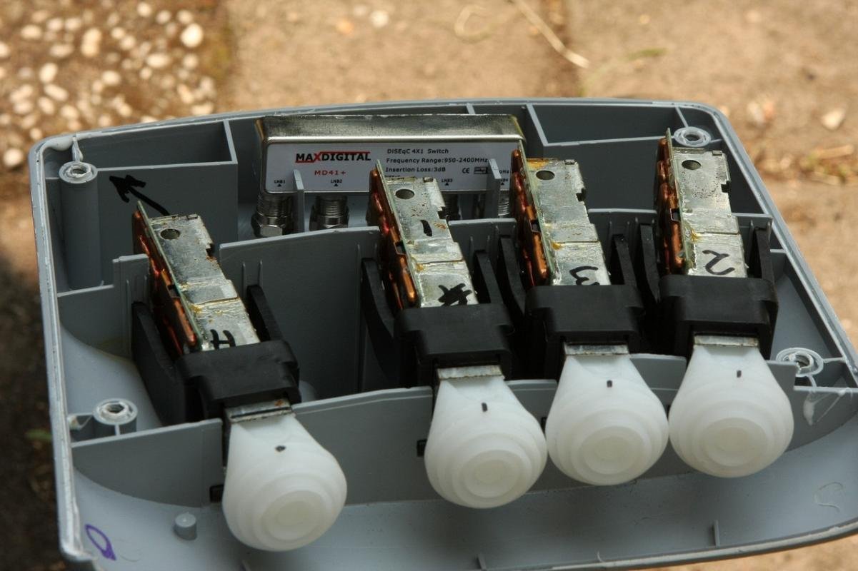

mebo870 Geplaatst: 15 juni 2021 Geplaatst: 15 juni 2021 32 minuten geleden, autsim zei: gesloten systeem. Probeer een onderdeel maar te vervangen als het kapot is. Dat gaat perfect, alleen moet je nadien de Multytenne dichtkitten met siliconen. The key to happiness. Stay away from idiots
Sprietje Geplaatst: 15 juni 2021 Geplaatst: 15 juni 2021 In de Multytenne zitten uitgeklede Alps-lnb's, dus lnb's zonder kunststof behuizing. De kap is met enige moeite open te maken. Op de Maximum-schotel zit een schaalverdeling op de rail zodat je de afstanden tussen de lnb's in kunt stellen. Voor de rest kan ik alles voor je uitrekenen.

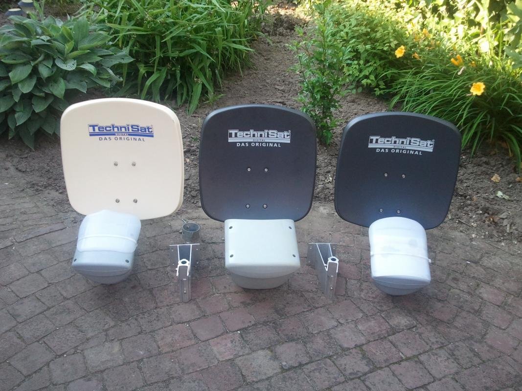

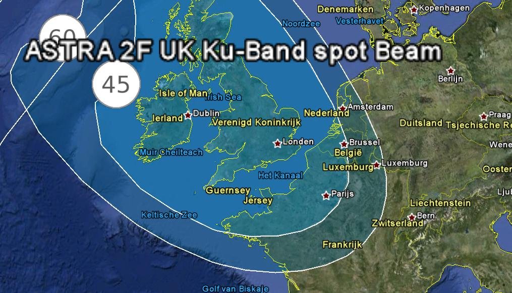

Sprietje Geplaatst: 16 juni 2021 Geplaatst: 16 juni 2021 (aangepast) Waar ga je de schotel precies gebruiken? Je woont in Westerbork schrijf je. Dat ligt al net buiten de footprint van de Astra 2 spotbeam voor een schotel van 60cm. In Roosendaal val ik in het gebied waar je de spotbeam met een schotel van 45cm kan ontvangen. Ik heb dus geen ervaring hoe dat in Drenthe gaat of ga je de schotel ergens anders gebruiken? Let ook op dat je de Multytenne in single en twin uitvoering hebt. Bij de twin uitvoering is de kop groter om daar 2 diseqc switches in kwijt te kunnen, zie bijlage. 16 juni 2021 aangepast door Sprietje 1
