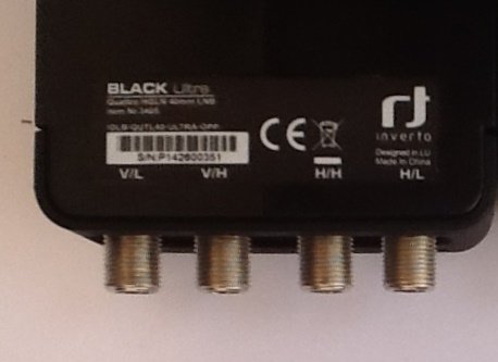

Maar je schrijft dat je een multi-switch gaat gebruiken en quad-lnb's wilt gebruiken en dat past meestal niet. Bij een multiswitch moet je quattro-lnb's gebruiken. Die hebben 4 verschillende uitgangen en zijn bovendien ook nog een stuk goedkoper dan quad-lnb's.

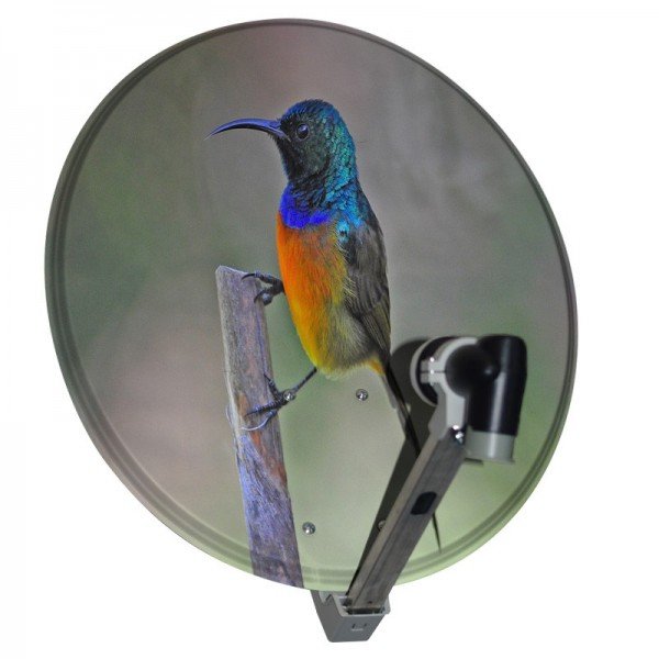

Nog even over het maar een paar maanden schotel mogen kijken: Je kunt de schotel een erg mooie print geven cq er een fraaie schildering op maken (dat laatste heb ik zelf gedaan bij 2 schotels omdat ik dat zelf mooier vind) zodat de baas hem mooi vindt of als de schotel tegen de muur zit hem een stenenpatroon geven of als hij in de bushbush staat hem een bladerpatroon geven zodat de baas hem eigenlijk niet meer ziet. Je hebt ook doorzichtige en als lamp gecamoufleerde.

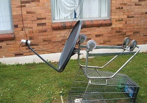

https://theverybesttop10.com/ways-not-to-install-a-satellite-dish 😉
