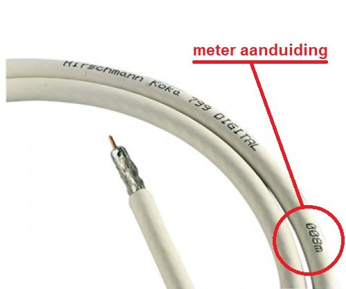

Sprietje Geplaatst: 22 juni 2021 Delen Geplaatst: 22 juni 2021 (aangepast) Om de meter staat er op de coaxkabel een meter-aanduiding opgedrukt die meestal uit 3 of 4 cijfers bestaat. Kijk naar het begin en einde van de kabel en je weet de lengte. 22 juni 2021 aangepast door Sprietje Link naar reactie Delen op andere sites Meer opties om te delen...

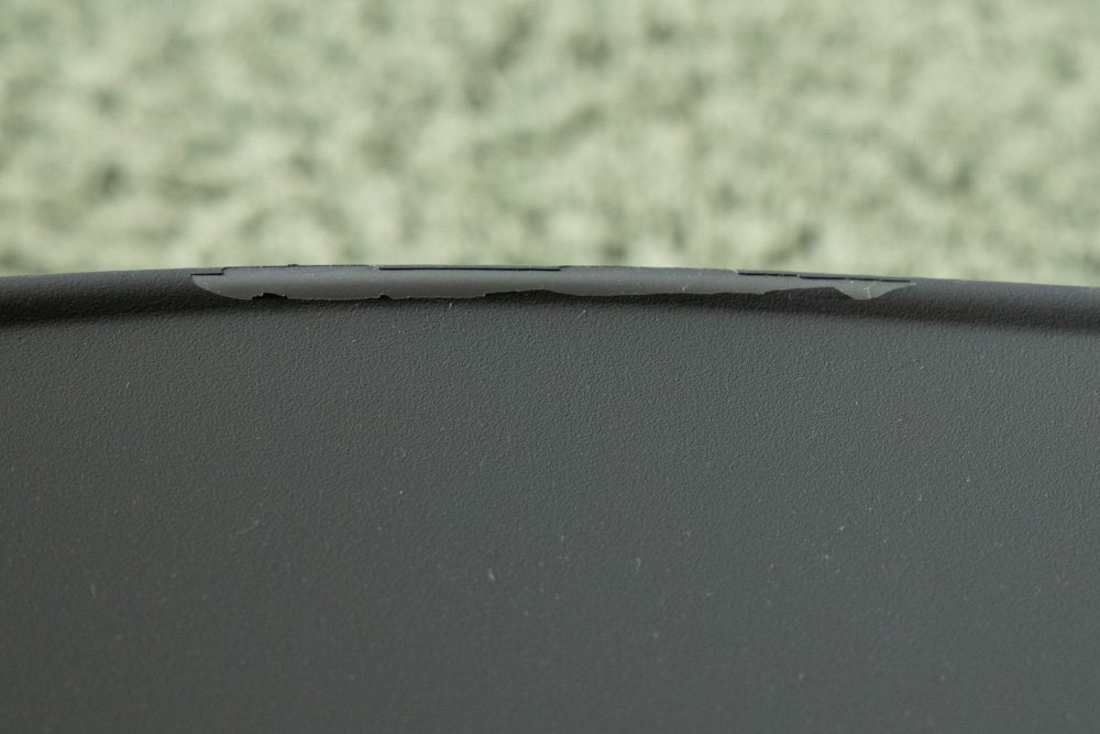

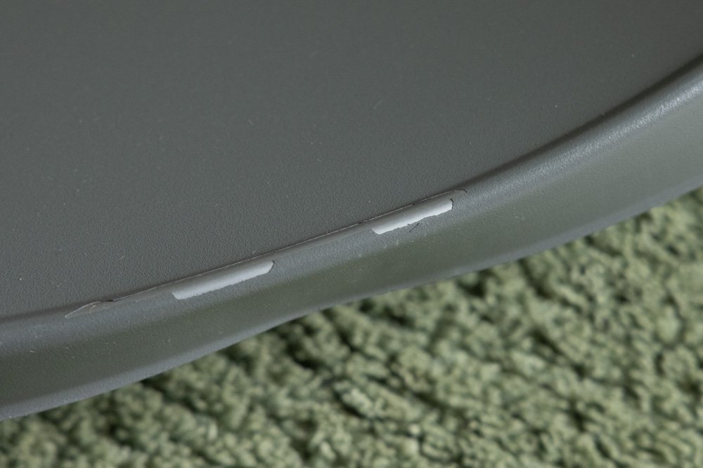

autsim Geplaatst: 23 juni 2021 Auteur Delen Geplaatst: 23 juni 2021 Ik zag al zoiets op de kabel staan. De tekst is op veel plekken behoorlijk afgesleten. Dus opmeten is dan nog het beste vrees ik. Ik heb vandaag eindelijk de schotel binnengekregen (had op zijn vroegst zaterdag kunnen zijn). Helaas is de bescherming kapot en is hij ingedeukt aan één kant. Gaat dit nou direct roesten? Kan niet zeggen dat ik dit graag weer opstuur en op een andere moet wachten die mogelijk weer beschadigt aankomt. De verzendtijd van tegenwoordig duurt me eigenlijk al te lang. Link naar reactie Delen op andere sites Meer opties om te delen...
minplus Geplaatst: 23 juni 2021 Delen Geplaatst: 23 juni 2021 Waardeloos knoeiwerk, maar zo te zien geen effect op de ontvangst van de schotel. Wel bescherming nodig. Niet een firma waar ik weer iets zou bestellen. 3x VU+ met Open Pli , 2 Gregorians, 1 Big bisat en 3 LCD's Link naar reactie Delen op andere sites Meer opties om te delen...
autsim Geplaatst: 23 juni 2021 Auteur Delen Geplaatst: 23 juni 2021 Tja, ik weet niet of het de winkel of de postbezorger is. het product heeft dagenlang bij de bezorgende dienst gelegen die al tijden overbelast is, geen idee of ze er ruig mee om zijn gegaan, best mogelijk. De doos is ieder geval wel beschadigd maar niet specifiek op de plaats waar de beschadiging op de schotel zit. De beschadiging op de schotel zat wel aan de onderkant van de doos. De doos zelf vond ik nou ook weer niet erg sterk. De schotel zat ook niet tussen piepschuim of zo. Of de doos van de winkel is of van het merk weet ik niet. Er staat geen naam op. Link naar reactie Delen op andere sites Meer opties om te delen...

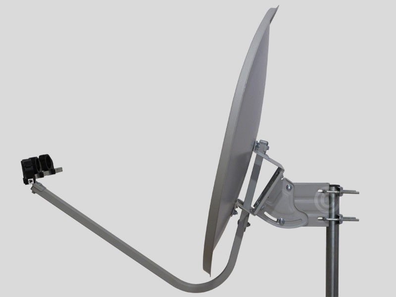

Sprietje Geplaatst: 23 juni 2021 Delen Geplaatst: 23 juni 2021 (aangepast) Ik zou er niet blij mee zijn met zo'n beschadigde schotel. Een schotel die breder is dan hij hoog is zoals deze Maximum E085 kun je ook niet controleren of hij getorst of verbogen is omdat de voorzijde standaard al niet vlak is. Een normale offset schotel kun je met de voorzijde even op tafel leggen om te controleren of hij krom of getorst is. Deze moet overal precies aanliggen. 23 juni 2021 aangepast door Sprietje Link naar reactie Delen op andere sites Meer opties om te delen...
