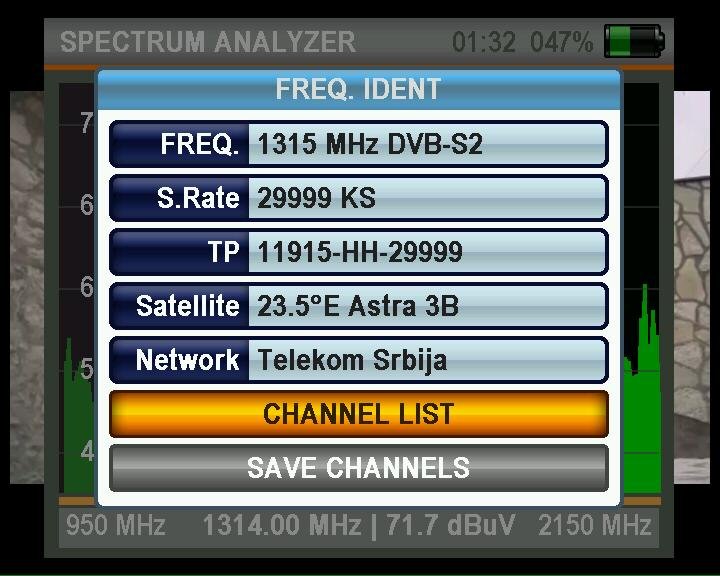

De afwijking van mijn metertje valt toch wel mee. Als ik in Analyzer modus op een transponder klik, doet die een blindscan, voor die transponder.
Het probleem wat Sprietje zag, zat dus toch in de meter database. Deze transponder was in het verleden van M7. Met andere parameters, vandaar.

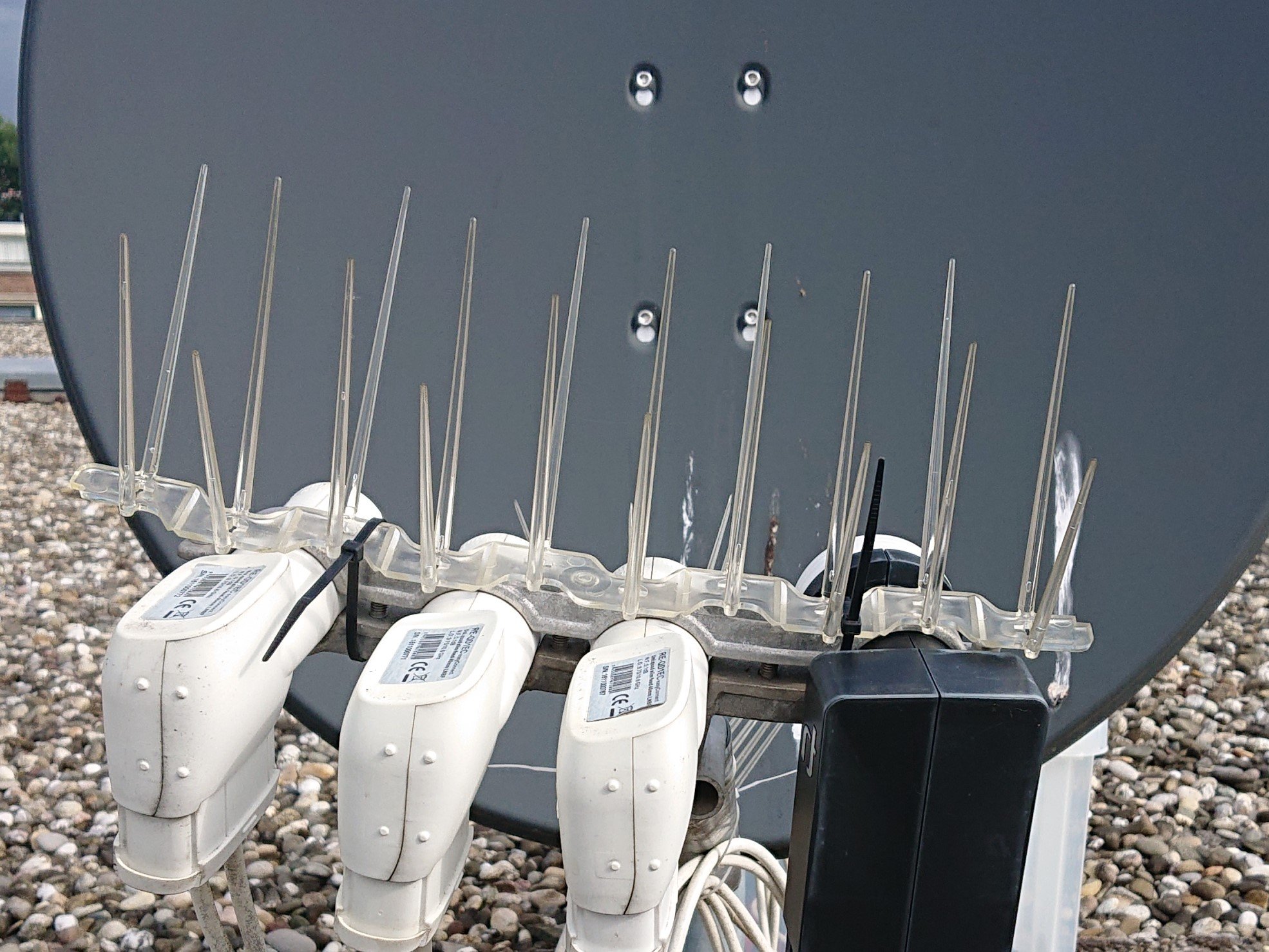

Wederom vele antwoorden en adviezen. Iedere keer voldoende te leren. Ik zal deze adviezen gebruiken bij het uitrichten van de Maximum E-85. Voor nu laat ik de huidige shotel maar staan zoals het nu is. Op dit moment is de ontvangst goed genoeg. Het probleem zit nu meer in het verkrijgen van de LNB's. Ik heb een paar mailtjes gestuurd naar enkele shops. Ze zijn simpelweg nog niet te bestellen en ook de voorraad is een dingetje. Kennelijk staat Inverto alleen nog maar inkoop van 'hele grote aantallen' toe. Dat kan dus nog wel eens lang gaan duren voordat dit bij gewone winkels beschikbaar is.
Misshien moet ik toch de huidige Ultra Black overwegen voor de zijkanten en kleinere koppen voor krappe locaties.
Ik heb prima ervaringen met Relooks LNBs, deze hebben de oudere smalle Alps vervangen.
Ik gebruik alleen voor de Hotbird een Ultra Black.
Ik heb, bij zwaar weer, wel eens zitten vergelijken, maar dan valt die Inverto UB net zo snel weg.
Misschien een iets betere ontvangst bij de zwakkere transponders, zoals de 12558 V.
Ik weet niet wat je verwacht van die PLL LNB's, maar het voordeel is alleen bij zeer smalbandige transponders te merken.
Dus als je een feedhunter bent, zeker doen.

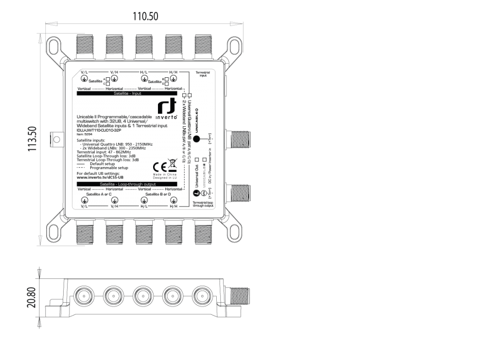

Ik ga het nu over een andere boeg gooien. 4 losse kabels geeft te veel troep. 1 en misschien zelfs 2 kabels gaat/gaan nog wel. Misschien enigszins jammer van de DiSEqC switches. Een nieuw idee is om nu een multiswitch met unicable2 uitgang (en één Universal/ legacy uitgang) te gebruiken. Dat zal wel duur worden denk ik, maar LNB's en extra coax kabel had ik nog niet gekocht dus ik kan nu nog redelijk makkelijk overstappen naar een dergelijk systeem. Ik kwam een Unicable2 multiswitch van Inverto tegen, namelijk de IDLU-UWT110-CUO1O-32P

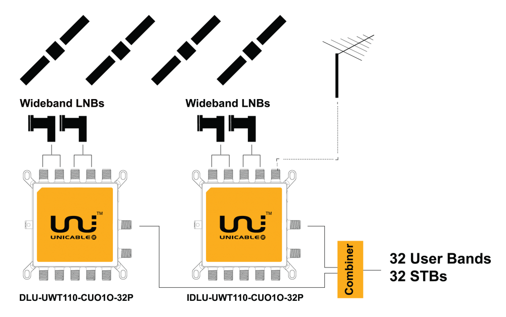

Met 2 van die switches, een 'combiner' en enkele wide band LNB's zou ik 4 satellieten kunnen gebruiken over een enkele kabel.
Enkele weken geleden wou ik het satelliet systeem op een tv aansluiten en leek Unicable daarvoor niet zo geschikt. Bij deze multiswitch kun je kennelijk naast een unicable2 ook nog een Universal/legacy aansluiting maken. Dan kun je daar mogelijk ook nog een tv rechtstreeks op aansluiten. Grote vraag daarbij is of je achter deze aansluiting ook nog een DiSeqC switch kunt zetten. Afhankelijk van quatro of wideband LNBs heb je daaruit dus al 1 of 2 satellieten, iemand ervaring hiermee?
Voor een satelliet ontvanger die unicable ondersteund dacht ik aan een VU+ DUO 4K (SE?). Ik heb nog niet onderzocht of deze met de Inverto multiswitch zou moeten werken. Misschien zijn er ook nog vergelijkbare multi-switches die ik beter zou kunnen gebruiken. Iemand hier een ander goed werkend alternatief?
De Duo 4Kse kan zeker overweg met deze setup. Ik heb een half jaar terug zo’n setup, maar dan voor twee satellieten gemaakt voor een neef van mij die in Duitsland woont en teveel kinderen / TV’s heeft voor een Duo quad LNB. 😉🤣
Heeft een Uno 4Kse maar ik heb getest met een Duo 4Kse, en alle slaves kijken via Fallback. Werkt ‘tadellos’ volgens hen. 😉
De setup t.b.v. 4 satellieten zou inderdaad dan ook gewoon goed moeten werken met een Duo 4Kse.
