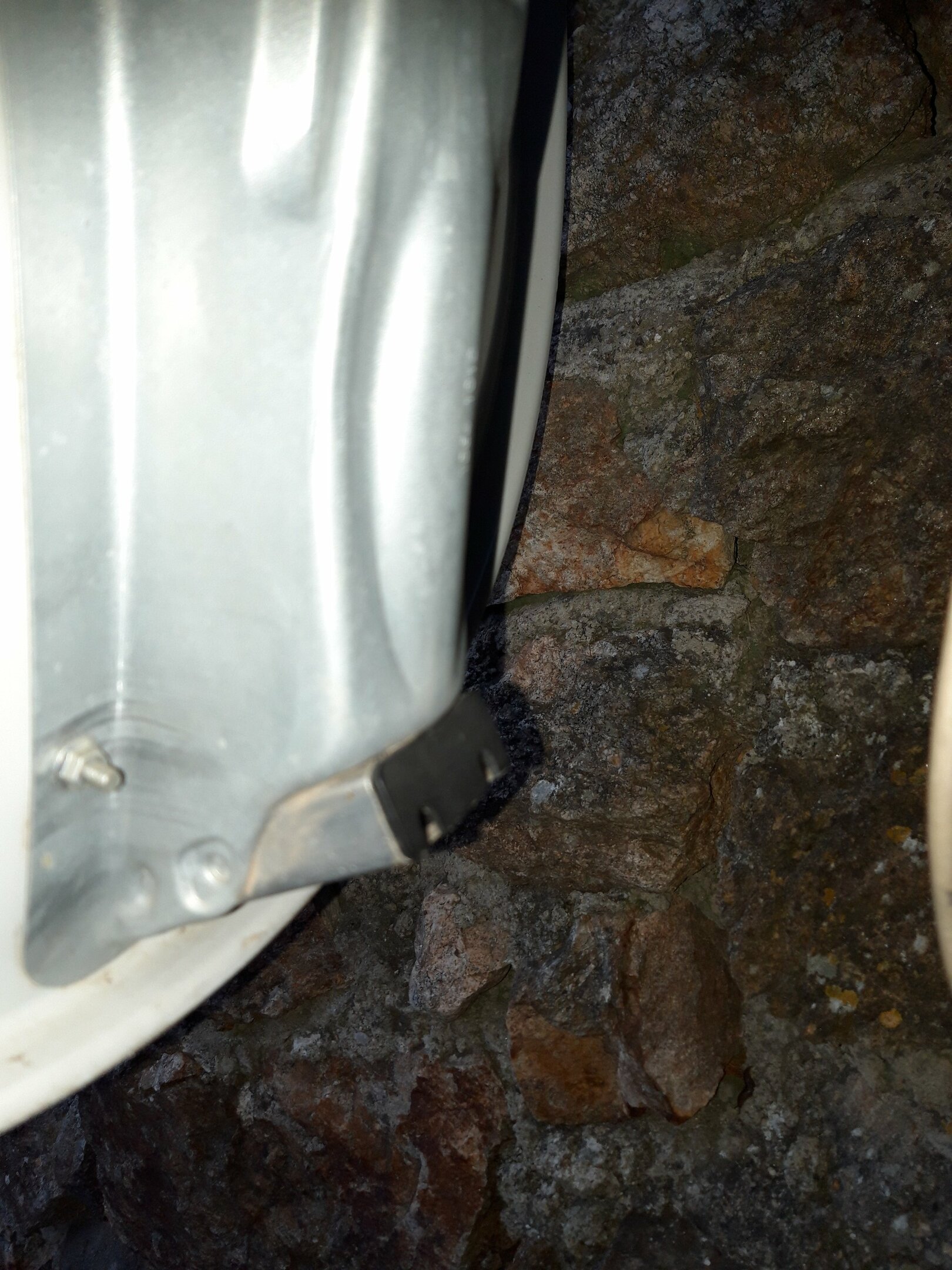

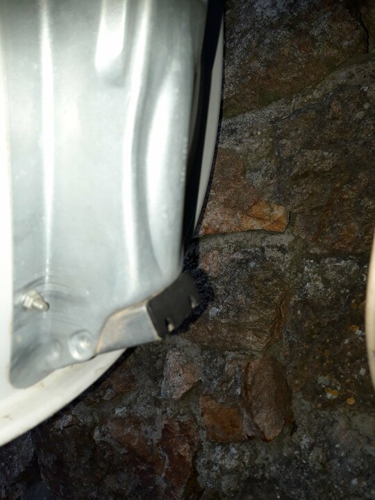

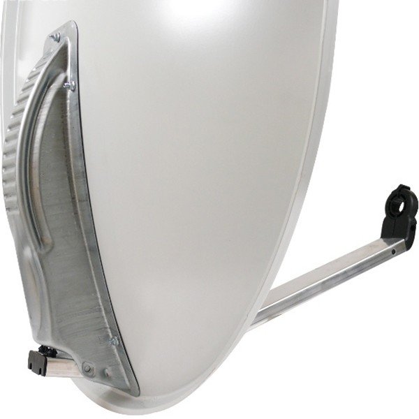

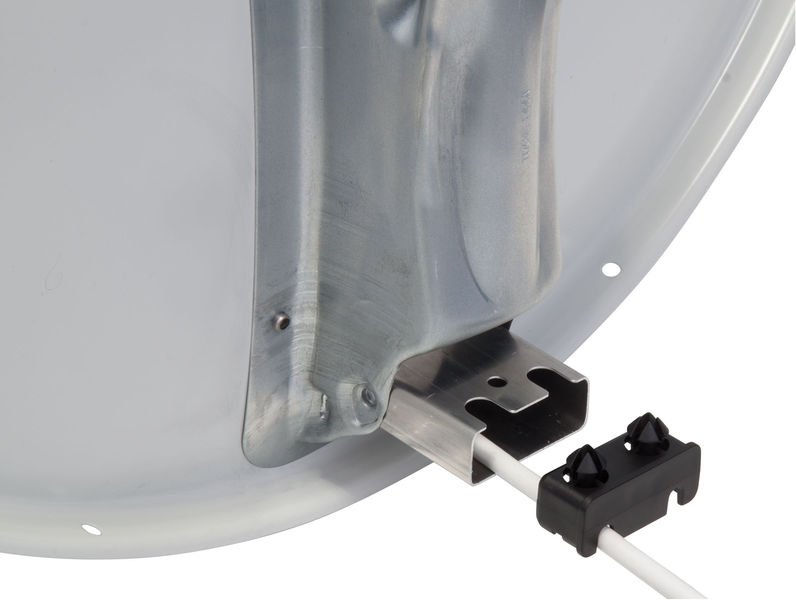

Sprietje Geplaatst: 19 juni 2021 Geplaatst: 19 juni 2021 Volgens mij zit de arm scheef. Zit de pen wel helemaal goed door het scharnierpunt van de lnb-arm? Zitten de plastic borgnokken wel helemaal in de gaten van het bracket waar de schotel op gemonteerd is?
Wijn Geplaatst: 19 juni 2021 Auteur Geplaatst: 19 juni 2021 1 uur terug, Sprietje zei: Volgens mij zit de arm scheef. Zit de pen wel helemaal goed door het scharnierpunt van de lnb-arm? Zitten de plastic borgnokken wel helemaal in de gaten van het bracket waar de schotel op gemonteerd is?

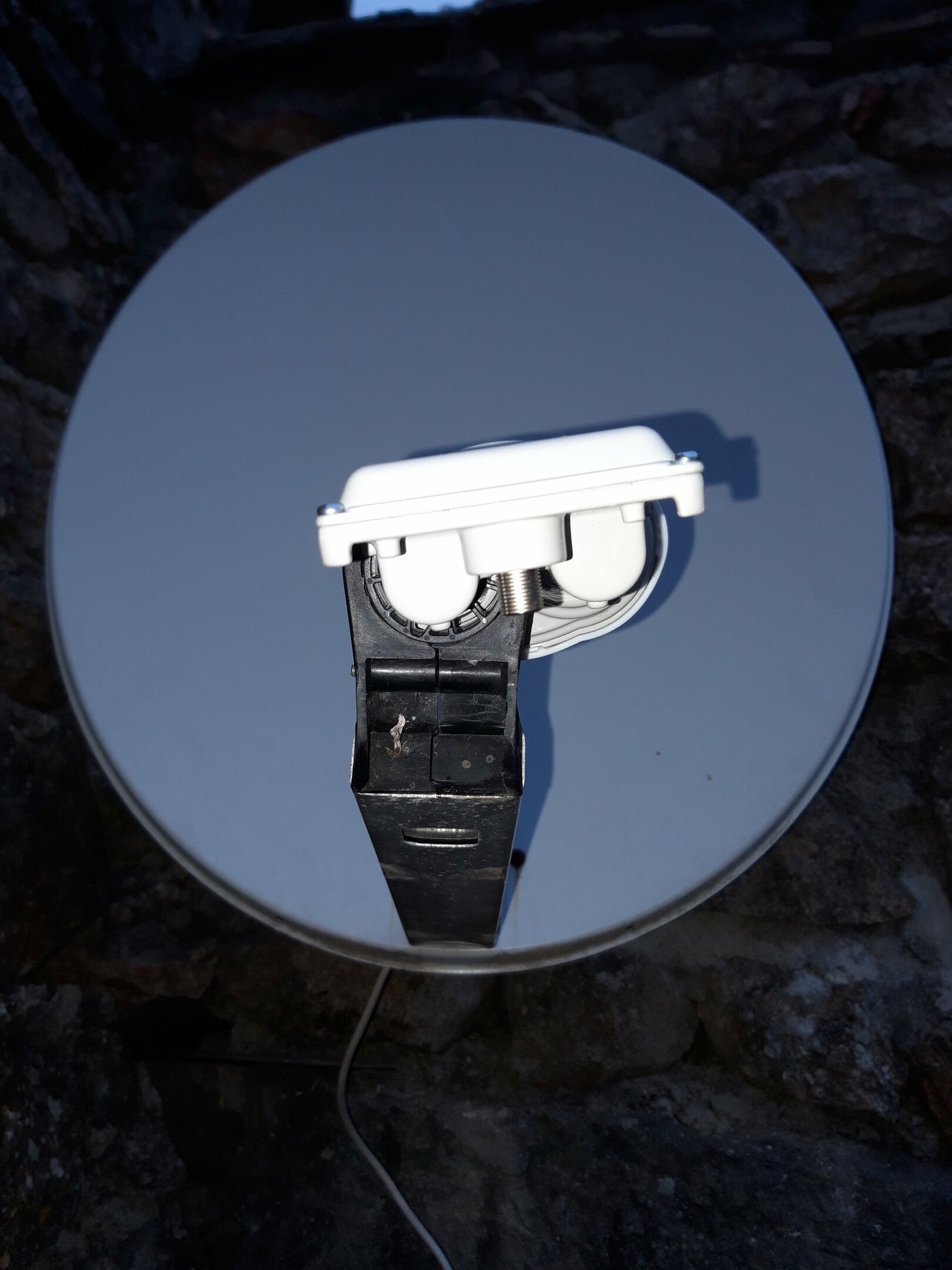

Sprietje Geplaatst: 19 juni 2021 Geplaatst: 19 juni 2021 Op de eerste foto: Zitten die paddestoelvormige nokjes wel helemaal goed door de gaten gedrukt, d.w.z. je moet kracht zetten om de lnb-arm weer terug omhoog te trekken? Het lijkt op de foto alsof de nokjes er net niet ver genoeg doorheen zitten. Dan klopt ook de elevatie-instelling van de schotel ook niet. Op de tweede foto ziet het er uit dat de lnb-arm wel goed tegen het schotelbracket aan zit. Ik zie dat bij de duo-lnb de vrijhangende kop hoger staat dan de kop in de klem. Dat is niet goed. De vrijhangende kop moet lager zitten. Hoeveel lager is afhankelijk in welke regio de schotel staat in Europa.
Sprietje Geplaatst: 19 juni 2021 Geplaatst: 19 juni 2021 Zoek je de Astra 23,5 wel met de kop die in de klem staat? Daarvoor moet je de ontvanger wel eerst op diseqc-1.0 hebben staan en de Astra 19,2 op positie 1 hebben ingesteld en Astra 23,5 op positie 2.
Sprietje Geplaatst: 20 juni 2021 Geplaatst: 20 juni 2021 Waar zit je in Zuid-Frankrijk want je moet ook de duo-lnb eens op de juiste schuinte afstellen om Canal Digitaal goed te kunnen ontvangen.
Wijn Geplaatst: 20 juni 2021 Auteur Geplaatst: 20 juni 2021 29 minuten geleden, Sprietje zei: Waar zit je in Zuid-Frankrijk want je moet ook de duo-lnb eens op de juiste schuinte afstellen om Canal Digitaal goed te kunnen ontvangen. In de ardeche
Sprietje Geplaatst: 20 juni 2021 Geplaatst: 20 juni 2021 (aangepast) In de Ardèche moet de duo-lnb 18 graden schuin staan, d.w.z. de vijhangende kop (Astra 19,2) lager dan de kop in de klem (Astra 23,5). Controleer dit met bijgevoegde hoek. 20 juni 2021 aangepast door Sprietje
Wijn Geplaatst: 20 juni 2021 Auteur Geplaatst: 20 juni 2021 23 minuten geleden, Sprietje zei: In de Ardèche moet de duo-lnb 18 graden schuin staan, d.w.z. de vijhangende kop (Astra 19,2) lager dan de kop in de klem (Astra 23,5). Controleer dit met bijgevoegde hoek. Op de duoblock staat wel 19,2 en 23,5. De laatste is astra 3. Op mijn nieuwe kop staan geen cijfers maar ik veronderstel dat dit vlgs hetzelfde systeem werkt.. ikzelf zit vlak bij Prades,niet ver weg van lalevade d,ardeche
