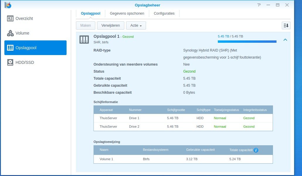

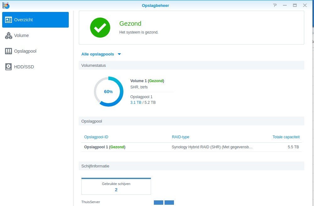

Na dit uitgevoerd te hebben lijkt het of ik een verkeerd artikel heb gevolgd. Ik heb nu wel 2 disks geïnstalleerd maar mijn opslagvolume niet vergroot wat wel de bedoeling.
Wie kan mij hierbij op weg helpen.Ik ben al enkele dagen aan het zoeken maar mijn kennis van DMS 6.2 is schijnbaar te klein.

Je hebt een HDD toegevoegd en deze als RAID toegevoegd. Hierdoor heb je nu 6TB maar nu redundant op 2 schijven. Fouten op schijf A kunnen worden verbeterd door de exacte kopie op schijf B (en vice versa)..

Synology wizard gaat er vanuit dat je de tweede schijf erbij stopt om redundantie te krijgen. (Gegevensbescherming)
Twee opties heb je nu
- opslag pool verwijderen (alle data is dan weg!) en opnieuw aanmaken ZONDER gegevensbescherming
- nog een schijf kopen en toevoegen

Je hebt nu je NAS ingericht als RAID-1 zoals eigenlijk de bedoeling is. Je had blijkbaar RAID-0 willen hebben of JBOD. Nu een schijf eruit halen maakt alleen je RAID stuk. Geformatteerde schijf erin en de NAS herstelt je RAID-1 weer 🙂
Dus wat @jopiesat zegt. Eerst een backup van je data maken. Dan opslagpool verwijderen. Nieuwe aanmaken met RAID-0. Data terug zetten.

Ok er is inderdaad nog een methode, maar die is meer voor gevorderden.
Je schakelt alles uit, vervolgens haal je de tweede schijf eruit. Na opstarten negeer je alle foutmeldingen van de synology, dat de raid-1 is gedegradeerd. Je data staat nog gewoon op schijf 1 geen zorgen.
Dan alles uitschakelen en tweede schijf terug plaatsen.
De synology vraagt dan of je met deze schijf de redundantie wilt herstellen, dit moet je negeren.
in plaats daarvan maak je met de tweede schijf een nieuw volume aan. Nu kopieer je alle data van het volume op schijf 1 naar het volume op schijf 2.
vervolgens verwijder je het volume van schijf 1 (dat nog steeds gedegradeerd is) Daarmee maak je schijf 1 vrij.
als laatste stap voeg je schijf 1 toe aan het volume van schijf 2 als RAID-0 of JBOD. In synology heet dat: zonder gegevensbescherming. Het volume van schijf 2 groeit nu met de ruimte van schijf 1.
nogmaals dit is voor gevorderden. Zorg dat je altijd een aparte backup hebt waarvan je zeker weet dat deze goed is.
