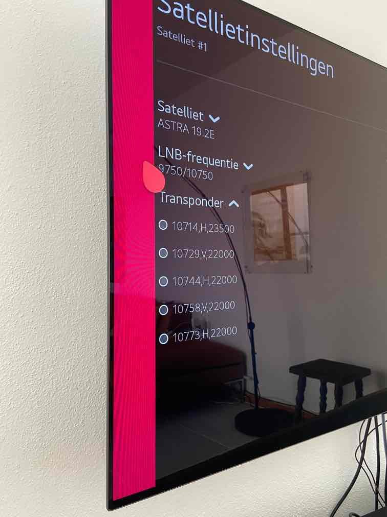

Dag, na de aanschaf van een nieuwe TV met ingebouwde satelliet-tuner moet ik enkele ingewikkelde instellingen doen (itt tot mijn vorige automatische scanner). Omdat het me na al het online zoeken nog steeds duizelt de vraag:
Wat stel ik in bij
LNB-frequentie (voor Astra 1, 19.2E) ?
Transponder (voor Astra 1, 19.2E) ?
LNB-frequentie (voor Astra 3, 23.5) ?
Transponder (voor Astra 3, 23.5) ?
(Locatie: Santa Cruz de la Palma, ± Latitude: 28.7° Longitude: -17.7°
ik heb een 120/135 cm schotel en Inverto single monobock met Astra1 op 42 graden waardoor ontvangst van Astra 3 ook goed gaat)
Bij voorbaat dank!
PS.. en ik kan zowel 'DiSEqC' als 'Unicable' op 'aan' of 'uit' zetten.
DiSEqC moet denk ik op 'uit' omdat er geen active switch nodig is, toch?
En wb 'Unicable' heb ik ook opgezocht wat dat betekent, maar ook daar wordt ik door alle verschillende uitleg niet wijzer van.
Dus een beetje hulp voor deze satelliet-dummy aub ;) Bij voorbaat veel dank.

Afhankelijk van welke lnb je gebruikt is de frequentie doorgaans 9.750 / 10.600, zowel voor Astra 1 als Astra 3
De diseqc funktie moet je aanzetten, er zit een schakelaar in de LNB ingebouwd.
Afhankelijk van het model is Astra 1 Diseqc 1 en Astra 3 Diseqc 2, maar bij sommige modellen is dat precies andersom.
Transponder frequenties kan je hier vinden.
https://nl.kingofsat.net/pack-canaldigitaal.php

Dank voor dit bericht, in DiSEqC kan ik kiezen tussen A, B, C, D Tone A, Tone B.... mijn LNB op advies van Sprietje is deze:
inverto idlb sinm25-dopo4-8pp-single-lnb-monoblock-feed-opname-23-mm-incl-diseqc-omschakelaar-
Bij dit monoblock is de Astra 23,5 diseqc-positie 1 en Astra 19,2 diseqc-positie 2, dus juist andersom dan bij een gangbare duo-lnb.
Let dus goed op bij de diseqc-instellingen in je tv.
  Op 7-7-2021 om 13:12, Sprietje zei:
Vergroten
Dankje, dus in mijn diseqc-instellingen betekent dat voor Astra 1 'diseqc B' en voor Astra 3 'disecq A' wellicht?
(heb alleen letters A tm D, en 'Tone A of Tone B', geen diseqc-cijfers....lekker standaard allemaal ;)
