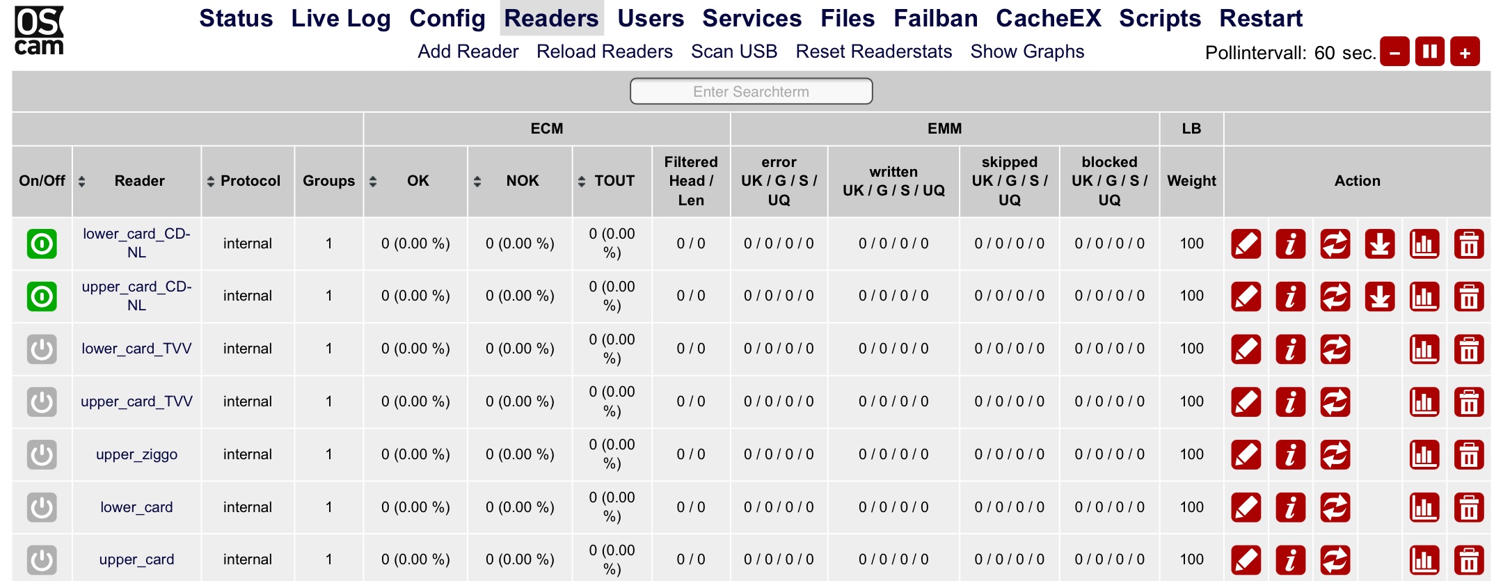

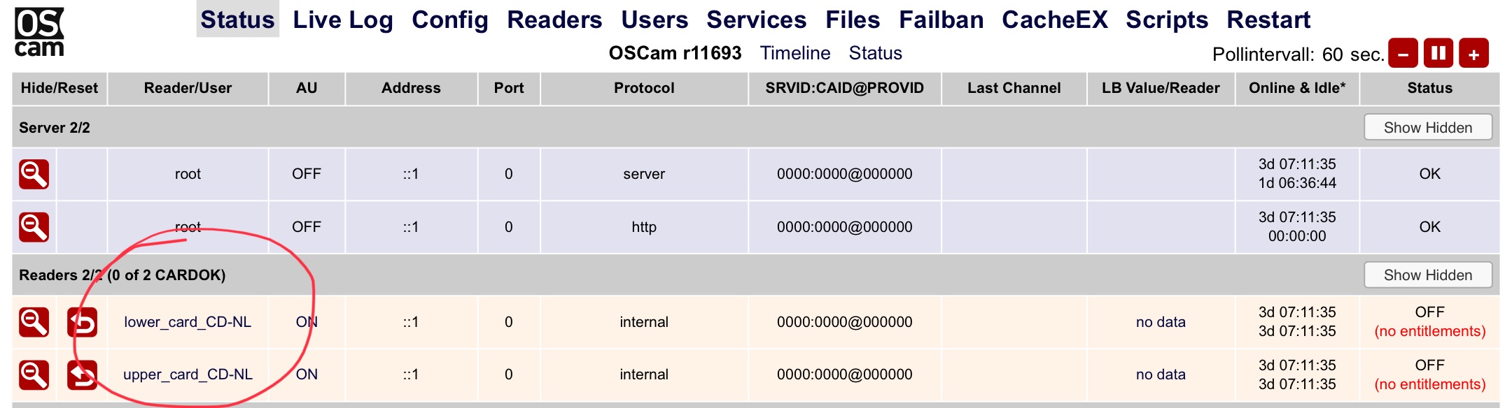

John van Dreumel Geplaatst: 31 juli 2021 Geplaatst: 31 juli 2021 Nee niet per definitie. Vaak installeert men, naast de noodzakelijke plugins, allerhande meuk waarmee men hoopt dat de gebruiker dit gaat gebruiken. Als je kijkt in de Oscam webinterface, te bereiken via http://ipadresvanjebox:8081 en gaat naar status, daar kan je zien welke reader actief is. Dat zou dus de specifieke CD reader moeten zijn. Probeer dat maar eens te checken en zo nodig te wijzigen door eventueel de huidige reader te déactiveren en dezelfde, maar dan de CD versie te activeren. In mijn Ultimo4k zijn beide CD geactiveerd. In het tweede plaatje zie je waar de readers te activeren of juist te déactiveren zijn. In de Uno 4Kse heb je maar één reader die je kunt gebruiken. Ik neem aan dat jij geen gebruik maakt van een CI module waar je jouw kaart in stopt. Zo lang dat niet nodig is, niet gebruiken. En hieronder een overzicht van de readers. Er is zoveel te vragen dat ik het tóch eerst zelf probeer uit te zoeken. Dat is ook verrekte leerzaam. Mijn boxen zijn allemaal powered by PLi.
Alva10 Geplaatst: 31 juli 2021 Auteur Geplaatst: 31 juli 2021 ??????? dit gaat mn pet al te boven , waar moet ik dat invoeren om dit scherm te kunnen bekijken . wat houd dat oscam allemaal in ?? is mij ook niet duidelijk. Zoals gezegd ik ben een leek op dit gebied. Topfield 7710Hd.pvr. Bigbisat 6x Lnb Dual 2x Emp centauri Yamaha Home cinema 7.1 200W Bose Sound syst. Samsung 46" 6320 smart Samsung Bd 6500 Blueray player
