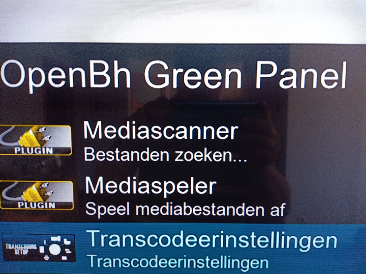

satboybe-nl Geplaatst: 18 april 2022 Delen Geplaatst: 18 april 2022 toch wat anders denk groeten satboybe-nl Link naar reactie Delen op andere sites Meer opties om te delen...

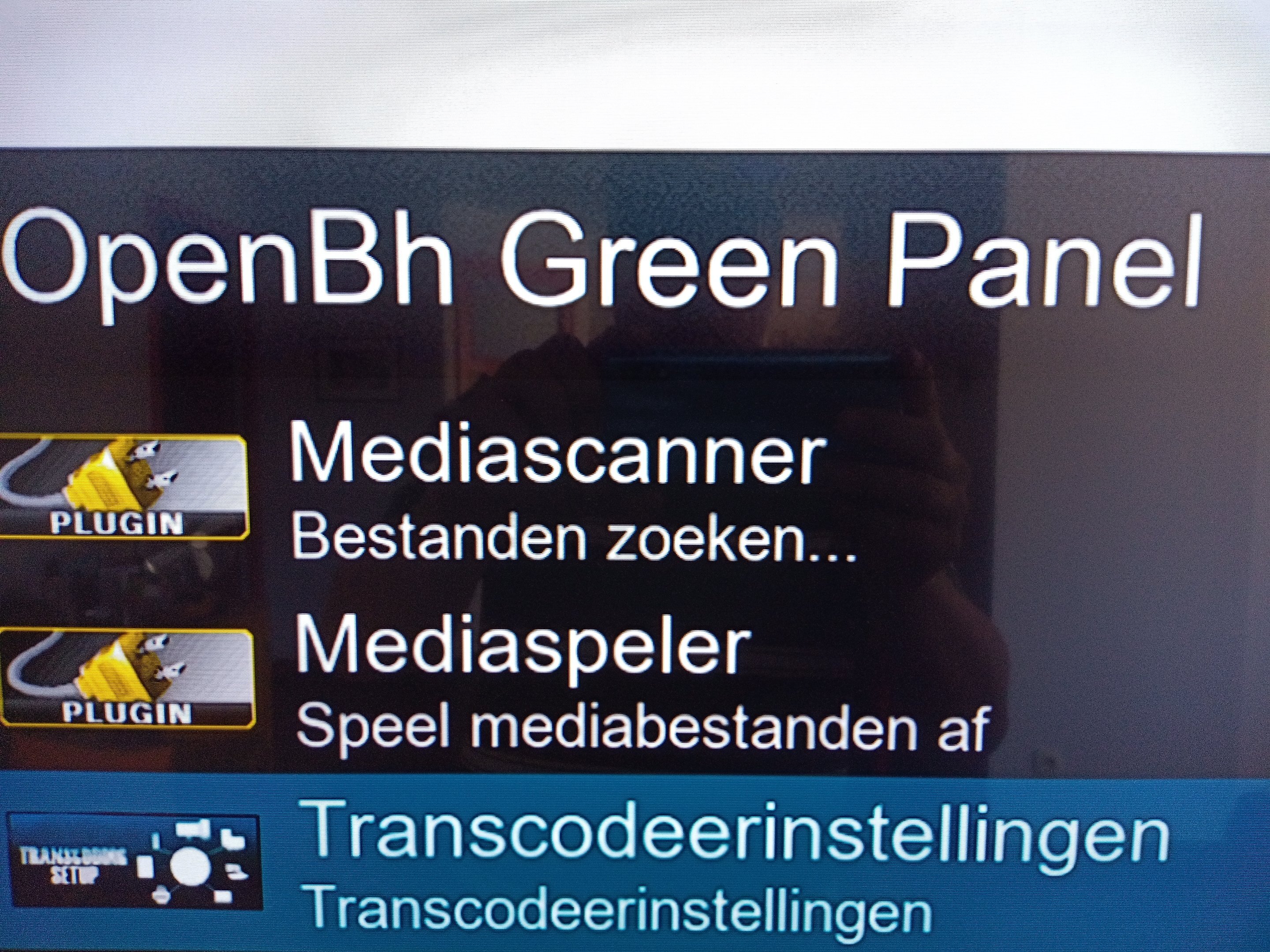

zzzzzz Geplaatst: 18 april 2022 Delen Geplaatst: 18 april 2022 (aangepast) 4 minuten geleden, satboybe-nl zei: toch wat anders denk groeten satboybe-nl Maar je hebt het niet gedaan zoals ik zei. In de screenshot was weliswaar het eerste idem (over transcoding) geselecteerd, maar er stond duidelijk bij dat je naar de onderste settings van dat menu moest kijken, en ik had er nog bijgezet: PVR Descramble Convert Setup PVR Descramble in standby. 18 april 2022 aangepast door zzzzzz VU+ Duo 4K (originele versie, niet SE!) met VTI v. 15.0.0.2 Link naar reactie Delen op andere sites Meer opties om te delen...
satboybe-nl Geplaatst: 18 april 2022 Delen Geplaatst: 18 april 2022 staat er nie tussen het lijstje gaa maar topt die transcoding setup PVR Descramble Convert Setup PVR Descramble in standby. groeten satboybe-nl Link naar reactie Delen op andere sites Meer opties om te delen...

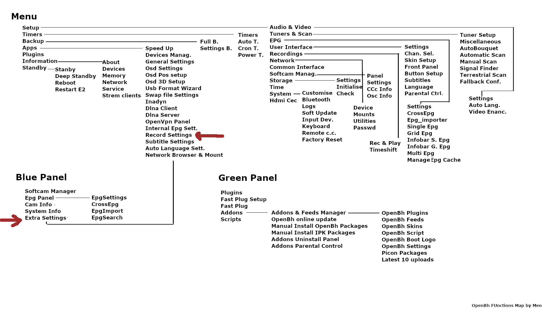

zzzzzz Geplaatst: 18 april 2022 Delen Geplaatst: 18 april 2022 Op hun forum staat blijkbaar een kaartje van de menu's. Ik heb eventjes aangeduid waar ik zou vermoeden dat het zou kunnen zitten (de rode pijltjes) : VU+ Duo 4K (originele versie, niet SE!) met VTI v. 15.0.0.2 Link naar reactie Delen op andere sites Meer opties om te delen...
satboybe-nl Geplaatst: 18 april 2022 Delen Geplaatst: 18 april 2022 22 minutes ago, zzzzzz said: Op hun forum staat blijkbaar een kaartje van de menu's. Ik heb eventjes aangeduid waar ik zou vermoeden dat het zou kunnen zitten (de rode pijltjes) : ok bedankt wat moet ik hier aan passen ? Link naar reactie Delen op andere sites Meer opties om te delen...

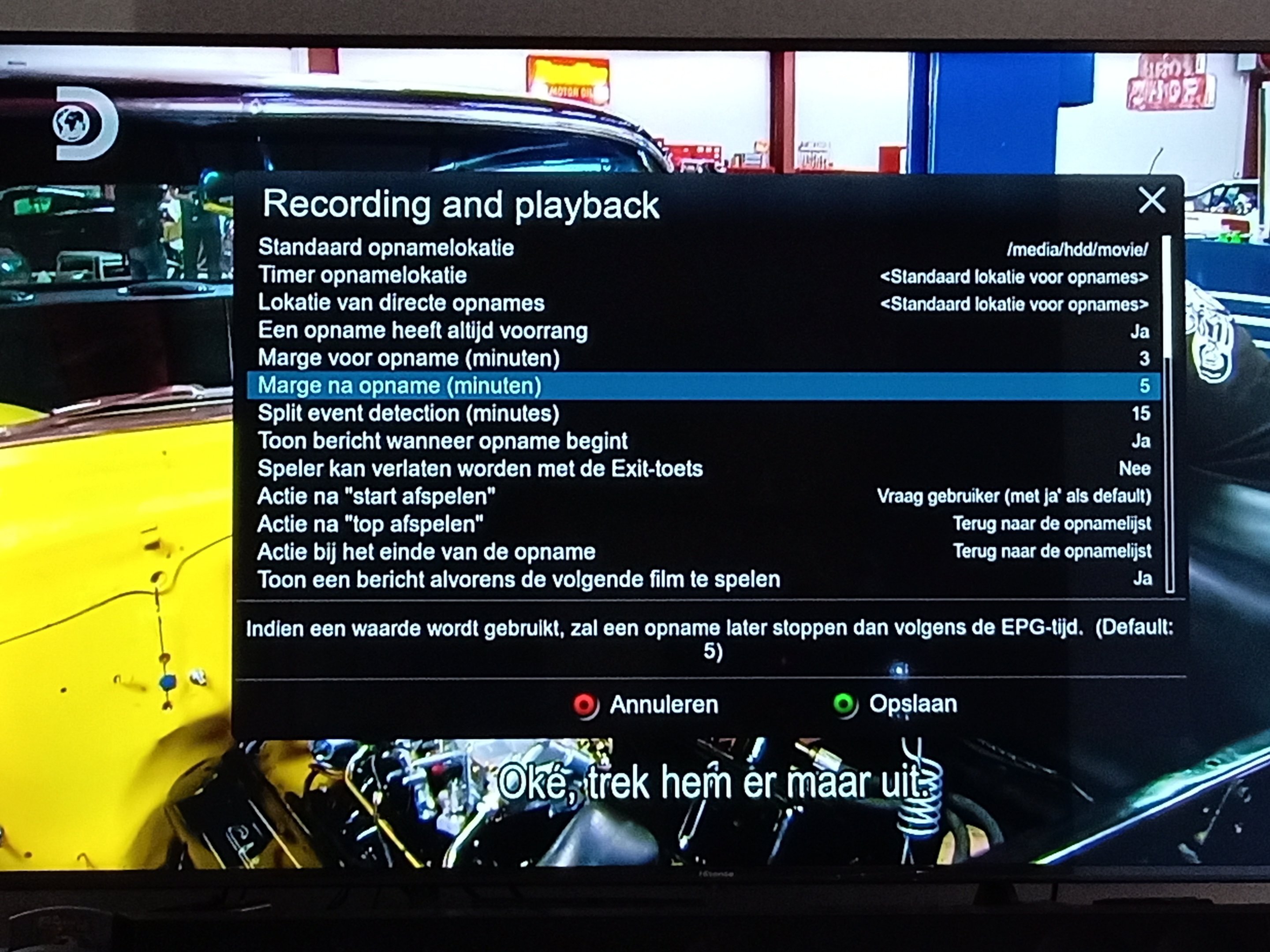

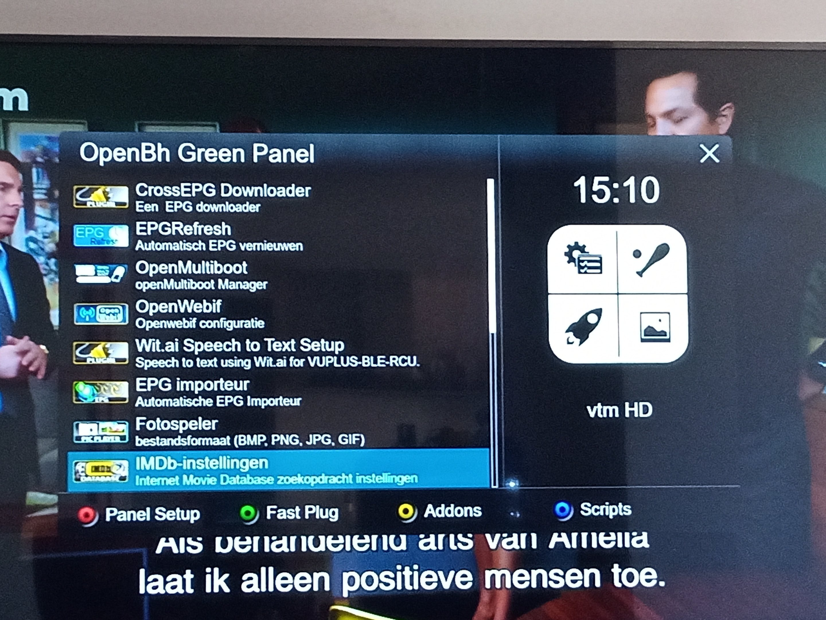

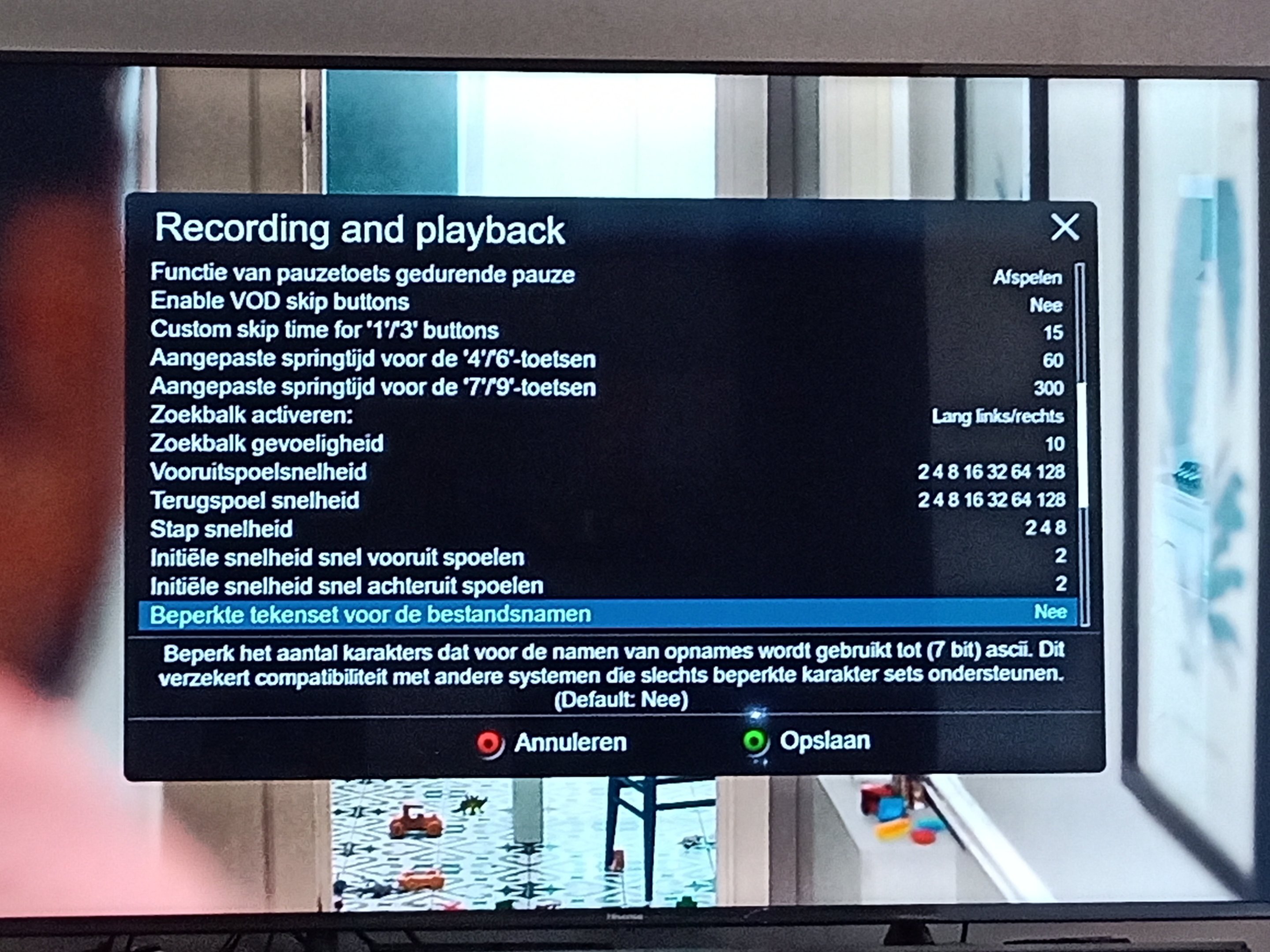

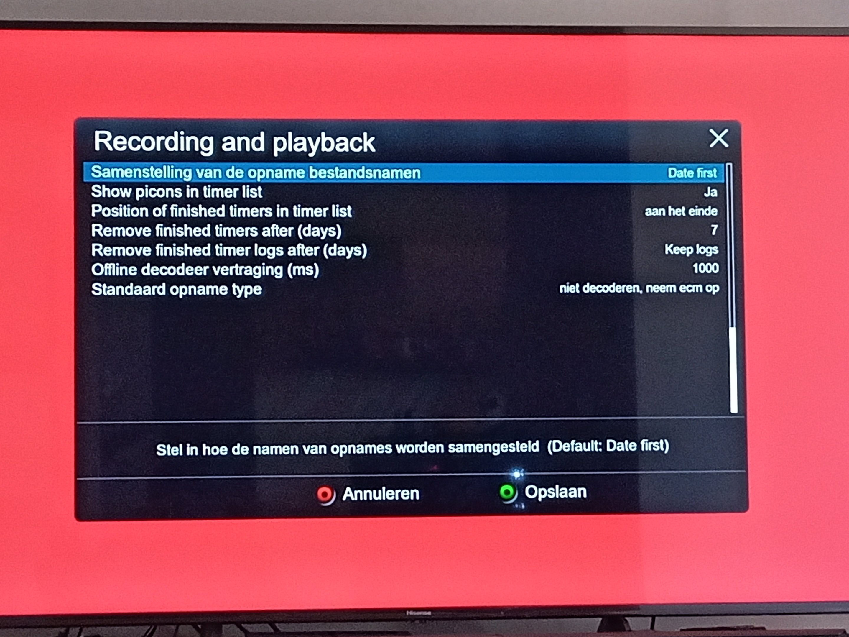

zzzzzz Geplaatst: 18 april 2022 Delen Geplaatst: 18 april 2022 (aangepast) Als ik die scrollbalk zie, heb je van 1 van de 3 schermen geen screenshot gepost hier. Ik zocht die 2 settings die ik eerder zei, die over dat opnames voorrang krijgen (zodat als je aan het opnemen bent van een versleutelde zender hij de module vasthoudt tot na de opname). Die vind ik niet. De andere, "Never decrypt while recording CI services", kun je vergelijken met deze van Standaard OpnameType : "niet decoderen, neem ECM op". Volgens die instellingen lijkt het erop dat Open BH die functionaliteit van offline decodering zou moeten hebben, maar dat de menuopties er zijn, bewijst nog niet dat het ook echt werkt. Vraag is ook op welke manier je het offline decoderen kunt starten. Bij VTI is dat door een opname te maken die gecodeerd is (met dus "niet decoderen, neem ECM op"), en dan moet je die in standby zetten, en wachten. Bij OpenPLi kun je dat selecteren dat hij moet starten met offline decoderen, en dan kun je de machine in standby zetten, maar daar werkte het dus niet met deze module. Hoe het bij Open BH moet weet ik niet, misschien kun je dat best eens op hun forum vragen? https://board.openbh.net/ 18 april 2022 aangepast door zzzzzz VU+ Duo 4K (originele versie, niet SE!) met VTI v. 15.0.0.2 Link naar reactie Delen op andere sites Meer opties om te delen...
satboybe-nl Geplaatst: 18 april 2022 Delen Geplaatst: 18 april 2022 ik de foto van het eerst menu ik zal het eens vragen bij open blackhole Link naar reactie Delen op andere sites Meer opties om te delen...
zzzzzz Geplaatst: 18 april 2022 Delen Geplaatst: 18 april 2022 2 minuten geleden, satboybe-nl zei: ik de foto van het eerst menu ik zal het eens vragen bij open blackhole Een opname heeft altijd voorrang is deze die ik zei "Recordings have Priority", die staat dus op Ja, dat is de juiste instelling. Ik denk dat enkel nog de vraag is of offline decoderen werkt of niet. De menu's kunnen er zijn, maar het kan evengoed zijn dat dit enkel werkt met een losse kaart, en niet met een module. Wat je sowieso al eens kunt testen : als alle instellingen staan, zoals je getoond hebt, dan betekent het, dat hij nu al gecodeerd opneemt. Je kunt dus iets opnemen, en daarna eens afspelen. In dat geval kan hij in elk geval de opname nog afspelen tot de keys veranderd zijn. VU+ Duo 4K (originele versie, niet SE!) met VTI v. 15.0.0.2 Link naar reactie Delen op andere sites Meer opties om te delen...
