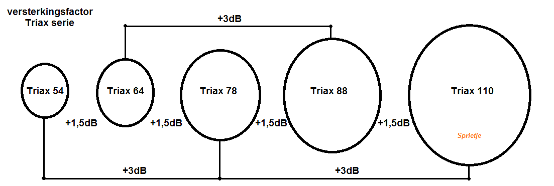

Sprietje Geplaatst: 15 augustus 2021 Geplaatst: 15 augustus 2021 Stel dat je met een Triax 78 (tegenwoordig heet die Triax 80) de 5 west voldoende goed kunt ontvangen, dan kun je het als volgt berekenen welke schotel je nodig hebt als je de 13e en 5w op 1 schotel wilt ontvangen. De satellieten 13e en 5w staat 19,71 graden uit elkaar. Laten we dat maar afronden op 20 graden. De lnb komt dus 10 graden uit het midden te staan. Bij een gewone offsetschotel is de verlies wat je hebt als een lnb 10 graden uit het midden staat ruim 1dB. Je hebt nog wat Triax-schotels liggen. Nu is het zo, dat de Triax-serie zo is opgebouwd dat elke opvolgende schotel 1,5dB meer signaal geeft. Stel dus dat je de 5 west met een Triax 78 kunt ontvangen, dan heb je een Triax 88 nodig om beide satellieten te kunnen ontvangen. Die 1,5dB meer is wel iets meer dan de ruin 1dB verlies, maar hou er ook rekening mee dat je bij multifeed meestal ook iets minder perfect op de satellieten gericht bent dan met een enkele lnb. Heb je voor de 5 west een Triax 88 nodig voor een fatsoenlijke ontvangst van alle transponder, dan heb je dus een Triax 110 nodig om beide satellieten fatsoenlijk te kunnen ontvangen.
