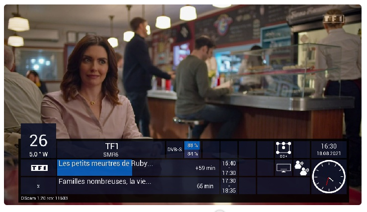

BBsat Geplaatst: 18 augustus 2021 Delen Geplaatst: 18 augustus 2021 12 uren geleden, Sprietje zei: Maar ontvang je met de Big Bisat ook de transponders met specificatie: DVB-S2, 8PSK, 29500, 8/9 ? Ik kan het me bijna niet voorstellen. Bij mij levert dat geen probleem op. Big Bisat met VU+ ultimo 4k Instellen van de multistreams op 5W is wat extra werk ontvang van 5 west t/m 28.2 oost VU+ Ultimo 4K Sony KD-65XG9505 Link naar reactie Delen op andere sites Meer opties om te delen...

BBsat Geplaatst: 18 augustus 2021 Delen Geplaatst: 18 augustus 2021 Geen probleem hier op 11509H ook al is het signaal misschien niet supersterk VU+ Ultimo 4K Sony KD-65XG9505 Link naar reactie Delen op andere sites Meer opties om te delen...

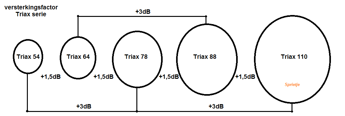

Gast patje7of9 Geplaatst: 18 augustus 2021 Delen Geplaatst: 18 augustus 2021 9 uren geleden, BBsat zei: Bij mij levert dat geen probleem op. Big Bisat met VU+ ultimo 4k Instellen van de multistreams op 5W is wat extra werk ontvang van 5 west t/m 28.2 oost En bij de minste regenval heb je al geen beeld op de Franse multistream zenders met de Big Bisat. Als je deze zenders ook bij regenweer wilt ontvangen dan kan je beter een vaste schotel nemen van min. 80cm. Link naar reactie Delen op andere sites Meer opties om te delen...
Sprietje Geplaatst: 18 augustus 2021 Delen Geplaatst: 18 augustus 2021 15 minuten geleden, patje7of9 zei: En bij de minste regenval heb je al geen beeld op de Franse multistream zenders met de Big Bisat. Als je deze zenders ook bij regenweer wilt ontvangen dan kan je beter een vaste schotel nemen van min. 80cm. Dat is precies wat ik ook denk. Nagenoeg geen regenreserve met de BigBisat voor de transponders met fec.8/9. Link naar reactie Delen op andere sites Meer opties om te delen...

minplus Geplaatst: 18 augustus 2021 Delen Geplaatst: 18 augustus 2021 Het is idd. een kwestie van wat je acceptabel vindt met een schotel. Uitval bij een gigantische wolkbreuk voorkomen, dan neem je een schotel van 3 meter en dan nog. Met een big bisat heb je een oerdegelijke schotel van 70 cm over een flink stuk van de Clarke belt. Meer niet maar ook niet minder. 3x VU+ met Open Pli , 2 Gregorians, 1 Big bisat en 3 LCD's Link naar reactie Delen op andere sites Meer opties om te delen...

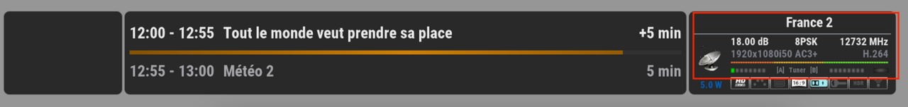

stevenvc19 Geplaatst: 19 augustus 2021 Delen Geplaatst: 19 augustus 2021 (aangepast) 23 uren geleden, Alex1970 zei: Ik krijg zojuist de bevestiging dat France 3 op 10509 H en Gulli op 12648 V prima te ontvangen zijn op de Big BiSat met een VU+ Zero 4k. Hou er rekening dat er een kopie van transponder 10509H is opgestart op transponder 12732V. Vermoedelijk zal de distributie van de 10509H dus ophouden en enkel via de nieuwe transponder verder gaan. Mijn ervaring leert dat deze nieuwe transponder moeilijker te ontvangen is (moeilijker dan de 12648V! controleer dus zeker goed of je die nieuwe transponder dus ook deftig kan ontvangen.) Als je 10509H al niet optimaal kan ontvangen, dan zou ik zeker geen stabiele ontvangst verwachten op 12732V... (Of de transponderpower zou moeten opgeschroefd worden na het sluiten van 10509H, maar dat is gissen... en... gissen is bissen...!) UPDATE: Ik heb een 80cm schotel uitgericht op 5W en heb op deze nieuwe transponder veel meer uitval dan bij 10509 H. (waar vroeger enkel uitval was bij extreme regenvlagen durft er nu al wel wat blokvorming en uitval komen bij een goede bui of mistig (en regenachtig) weer.) Een 80cm schotel lijkt mij dus zéker het strikte minimum... 19 augustus 2021 aangepast door stevenvc19 extra info toegevoegd Link naar reactie Delen op andere sites Meer opties om te delen...
Alex1970 Geplaatst: 19 augustus 2021 Delen Geplaatst: 19 augustus 2021 Ik zie dat ik 'n typfout gemaakt heb. 10509 moet natuurlijk 11509 zijn. Hogere frequenties kunnen inderdaad lastiger zijn. Dreambox DM920: 2x Triple tuner (2x DVB-S2X multistream + DVB-C/T2) Xtrend ET10000: 1x DVB-S2, 2x DVB-C/T2, IPTV OpenPLi 8.3 VU+ Duo / Dreambox DM800 / TBS 5925 Channel Master 180cm offset: 39.0°E-37.6°W, SAB 97 schotel 45.1°E-60°E, 80cm vast: 28.2°E/23.5°E/19.2°E/13°E | DVB-T/DAB: VHFIII/UHF combi-antenne op zolder. Link naar reactie Delen op andere sites Meer opties om te delen...
