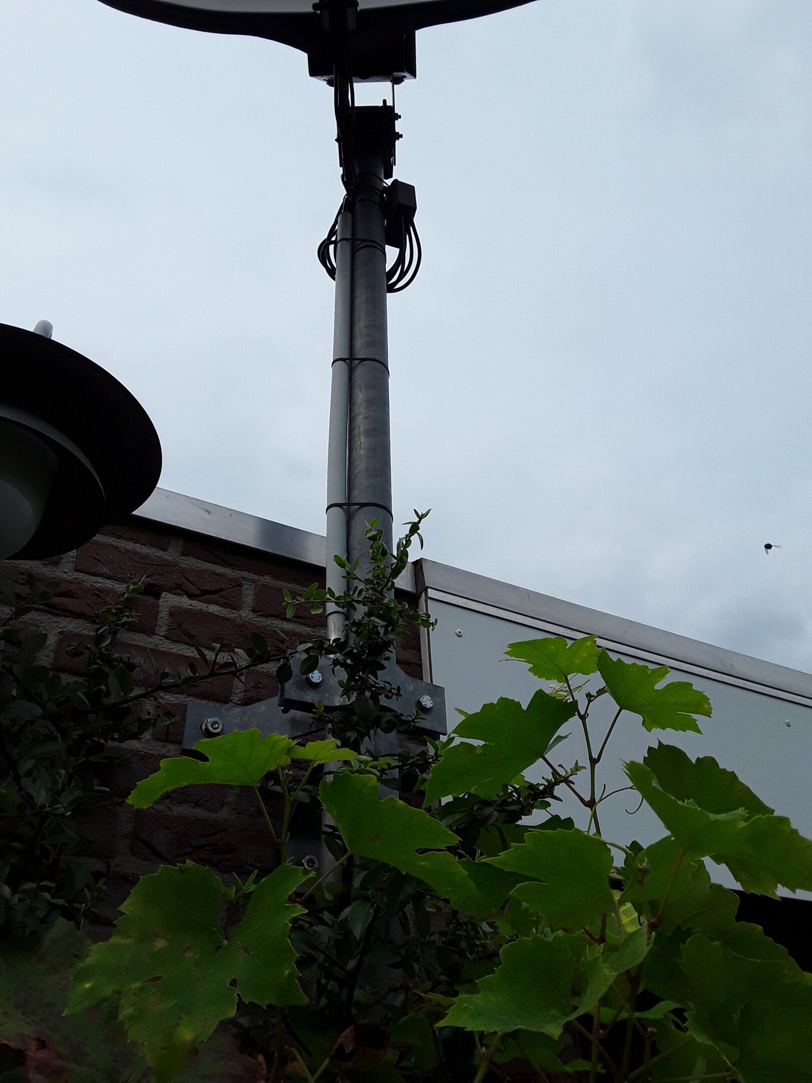

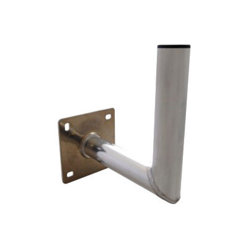

Moderator ceesv Geplaatst: 21 augustus 2021 Moderator Geplaatst: 21 augustus 2021 2 muurbeugels en een stuk antenne pijp. De muurbeugels zijn er in verschillende afmetingen waardoor je dichter of verder van de muur komt met de pijp. Gaat niet bestaat niet! 65" 4-K OLED, Vu+ Duo 4K SE BT, Vu+ Solo 4K, Rebox-8500, Rebox-8000, Wavefrontier T-90, Satlook Digital NIT, Megasat HD5 Combo Gebruik je een advertentie blocker? Maak dan een uitzondering voor onze website. Zonder advertentie (inkomsten) kan deze site niet voortbestaan.

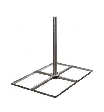

Sprietje Geplaatst: 21 augustus 2021 Geplaatst: 21 augustus 2021 Kun je niet beter een tegelvoet kopen als het een plat dak is, dan hoef je ook niets te boren.
John van Dreumel Geplaatst: 21 augustus 2021 Geplaatst: 21 augustus 2021 Exact, kost iets meer in aanschaf maar is zo stabiel als een huis. Zo’n 4-8 30x30 tegels erop en laat de storm maar komen. Er is zoveel te vragen dat ik het tóch eerst zelf probeer uit te zoeken. Dat is ook verrekte leerzaam. Mijn boxen zijn allemaal powered by PLi.

Sprietje Geplaatst: 21 augustus 2021 Geplaatst: 21 augustus 2021 Als er kiezels op je plat dak liggen deze even opzij schuiven waar de tegelvoet komt. Dan eerst rubberplaten weg leggen en daar de tegelvoet op plaatsen. Dat het dak iets af loopt is niet erg. De mast hoeft ook niet 100% verticaal waterpas te staan behalve als het een draaibare schotel is.
Oplossing RicardoBelli Geplaatst: 21 augustus 2021 Oplossing Geplaatst: 21 augustus 2021 Helemaal mee eens Ceesv korte beugels is het stabielste.mvg Ricardo

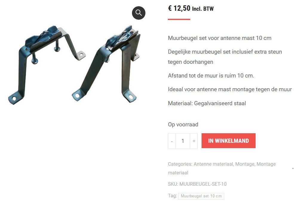

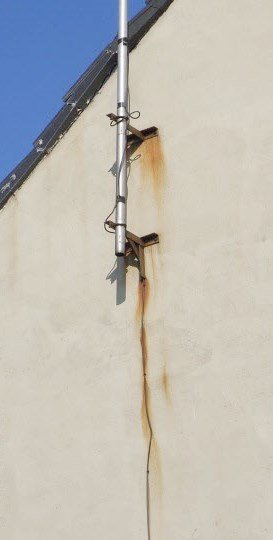

Sprietje Geplaatst: 21 augustus 2021 Geplaatst: 21 augustus 2021 (aangepast) Je kunt ook muurbeugels nemen met een uitval van 10cm maar dan loop je het risico dat je over een paar jaar roeststrepen op de muur krijgt die je bij lichte stenen extra goed ziet. Met thermisch verzinkte beugels is die kans kleiner maar meestal zijn ze elektrisch gegalvaniseerd. 21 augustus 2021 aangepast door Sprietje
