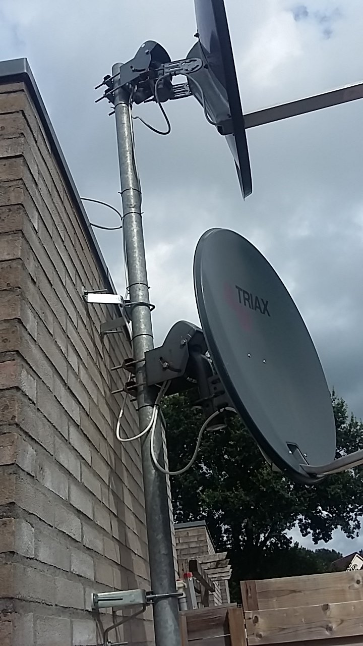

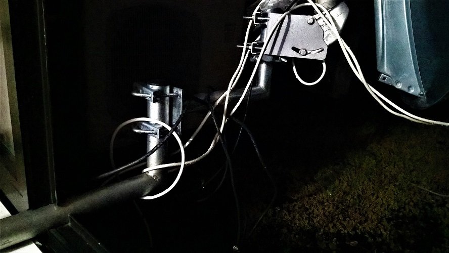

cookie monster Geplaatst: 22 augustus 2021 Delen Geplaatst: 22 augustus 2021 Hoe ik hier mijn Triax 88 heb gemonteerd (mijn eigen woonst) !! C o o kie M o nster C U L'8'R WEIRDOGAToRS I was born once , as an invasion of the bodysnatchers , but the doctor did get a brain-attack !! my name: breedbandwurger 1967 casa CM: FTA DVB-S & FTA DVB-S2 Link naar reactie Delen op andere sites Meer opties om te delen...
gerrithoogeveen Geplaatst: 22 augustus 2021 Delen Geplaatst: 22 augustus 2021 33 minuten geleden, cookie monster zei: Hoe ik hier mijn Triax 88 heb gemonteerd (mijn eigen woonst) !! Werkt dat wel helemaal goed? Rotor staat niet waterpas en ik vind het nogal een houtje touwtje bedoeling met die dunne busjes. Lijkt mij windgevoelig Link naar reactie Delen op andere sites Meer opties om te delen...
cookie monster Geplaatst: 22 augustus 2021 Delen Geplaatst: 22 augustus 2021 Zojuist, gerrithoogeveen zei: Werkt dat wel helemaal goed Het zijn de juiste buizen , waterpas , dus alles loopt als een trein 🙂 Geen last van de wind , het heeft zelfs de laatste zware storm doorstaan !! ontvangst van 18°W - 62°O Wegens de muren van de buren 😥 C o o kie M o nster C U L'8'R WEIRDOGAToRS I was born once , as an invasion of the bodysnatchers , but the doctor did get a brain-attack !! my name: breedbandwurger 1967 casa CM: FTA DVB-S & FTA DVB-S2 Link naar reactie Delen op andere sites Meer opties om te delen...
Sprietje Geplaatst: 23 augustus 2021 Delen Geplaatst: 23 augustus 2021 3 uren geleden, cookie monster zei: Hoe ik hier mijn Triax 88 heb gemonteerd (mijn eigen woonst) !! Ha, ha, ha, gemonteerd In het donker! 1 Link naar reactie Delen op andere sites Meer opties om te delen...
gerrithoogeveen Geplaatst: 23 augustus 2021 Delen Geplaatst: 23 augustus 2021 6 uren geleden, Sprietje zei: Ha, ha, ha, gemonteerd In het donker! Op zich maakt het niet uit als het niet waterpas staat recht op het zuiden want dat kun je wel opvangen met de moter. Maar dat het niet waterpas staat dat is duidelijk te zien. Ik zou het zo niet willen hebben Link naar reactie Delen op andere sites Meer opties om te delen...
Tonskidutch Geplaatst: 23 augustus 2021 Delen Geplaatst: 23 augustus 2021 De keuze om er een tegelvoet voor dak te nemen of een set muurbeugels aan de muur met mast kan ook samenhangen met; naar welke plek de coax kabels moeten worden getrokken. Maar het komt meestal wel het aanzicht van het huis ten goede als je voor die tegelvoet op het dak gaat. Tears Of Hope Al Di Meola Link naar reactie Delen op andere sites Meer opties om te delen...
stevenvc19 Geplaatst: 23 augustus 2021 Delen Geplaatst: 23 augustus 2021 14 uren geleden, cookie monster zei: Hoe ik hier mijn Triax 88 heb gemonteerd (mijn eigen woonst) !! Waarom staat de rotor eigenlijk op z'n kop? Zo krijg je toch water in de motor? Of zie ik het helemaal verkeerd? Link naar reactie Delen op andere sites Meer opties om te delen...
Sat_marc Geplaatst: 23 augustus 2021 Delen Geplaatst: 23 augustus 2021 Stab rotor? Aansluiting zit onder. 1 Mutant HD51 - Stab100 - Triax78 Link naar reactie Delen op andere sites Meer opties om te delen...
gerrithoogeveen Geplaatst: 23 augustus 2021 Delen Geplaatst: 23 augustus 2021 19 minuten geleden, stevenvc19 zei: Waarom staat de rotor eigenlijk op z'n kop? Zo krijg je toch water in de motor? Of zie ik het helemaal verkeerd? Dat zie je idd verkeerd 😉 hoort zo Link naar reactie Delen op andere sites Meer opties om te delen...
Old Satterhand Geplaatst: 23 augustus 2021 Delen Geplaatst: 23 augustus 2021 (aangepast) 4 uren geleden, gerrithoogeveen zei: Maar dat het niet waterpas staat dat is duidelijk te zien Knap hoe je dat kunt zien op zo'n donker 2D plaatje. Ik heb de foto door Photoshop gehaald en ik zie het nog niet.... En zo ziet die stab er uit: 23 augustus 2021 aangepast door Old Satterhand typo Link naar reactie Delen op andere sites Meer opties om te delen...
