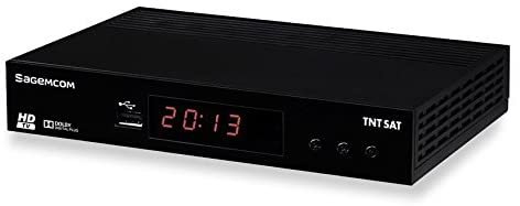

Ja. Ik heb hier de Sagencom TNT sat ontvanger. Naast de fta kanalen op Astra 1 kun je nog een tweede satelliet instellen voor fta ontvangst. Af fabriek staat de hotbird ingesteld, maar je kunt ook voor een andere satelliet kiezen.
Prima. Bedankt. Ik heb de manual gedownload en bekeken.
Het ziet ernaar uit dat meerdere TNTSAT tuners nu ook andere satellieten aankunnen, hoewel de nadruk nog steeds op TNTSAT (of FRANSAT) ligt.
Ik zag bijvoorbeeld de Metronic TNTSAT HD. Is iets duurder maar heeft een faciliteit om via USB te kunnen opnemen.
