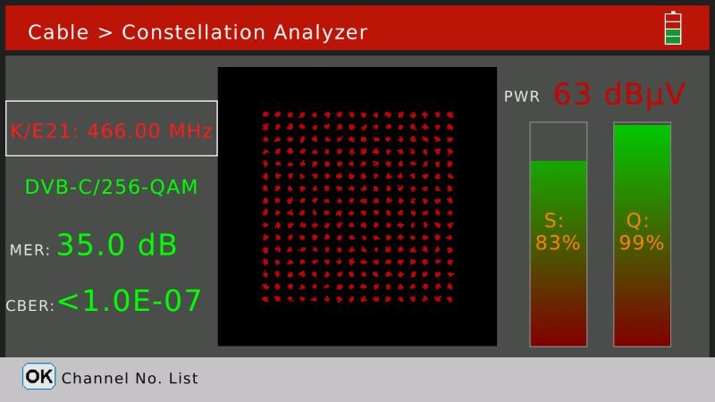

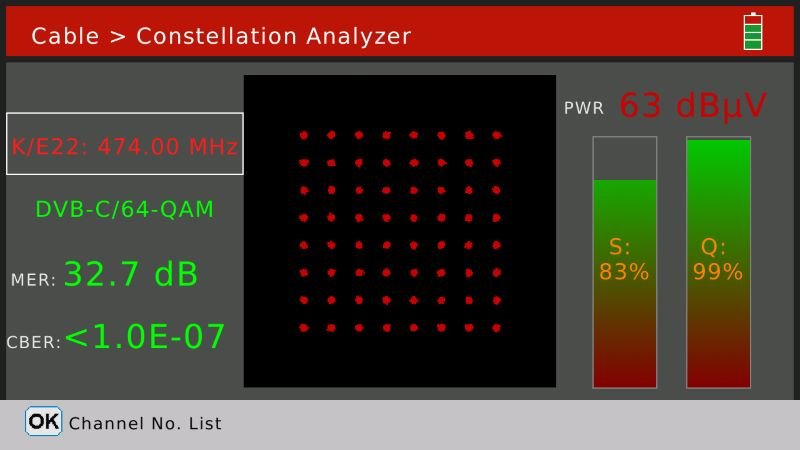

Het verbaast me iedere keer weer dat je me probeert te corrigeren.😂
Zoals door mij al aangegeven (en ook zelf gemeten) is het QAM264. Alleen de start multiplex/frequentie is QAM64.
Cable_Const_256Qam.jpg.1f71268942acf2b1ca9cdeace47f14ad.jpg Cable_Const_64Qam.jpg.5a1081bad29c68122aef8e470b6f2453.jpg
  • Bedankt 1
nö ik corrigeer je niet, ik geef enkel commentaar en weet nu dat die installatie instructies van Ziggo over QAM64 maar een deel van het verhaal is.
en leer tegelijkertijd weer iets bij
