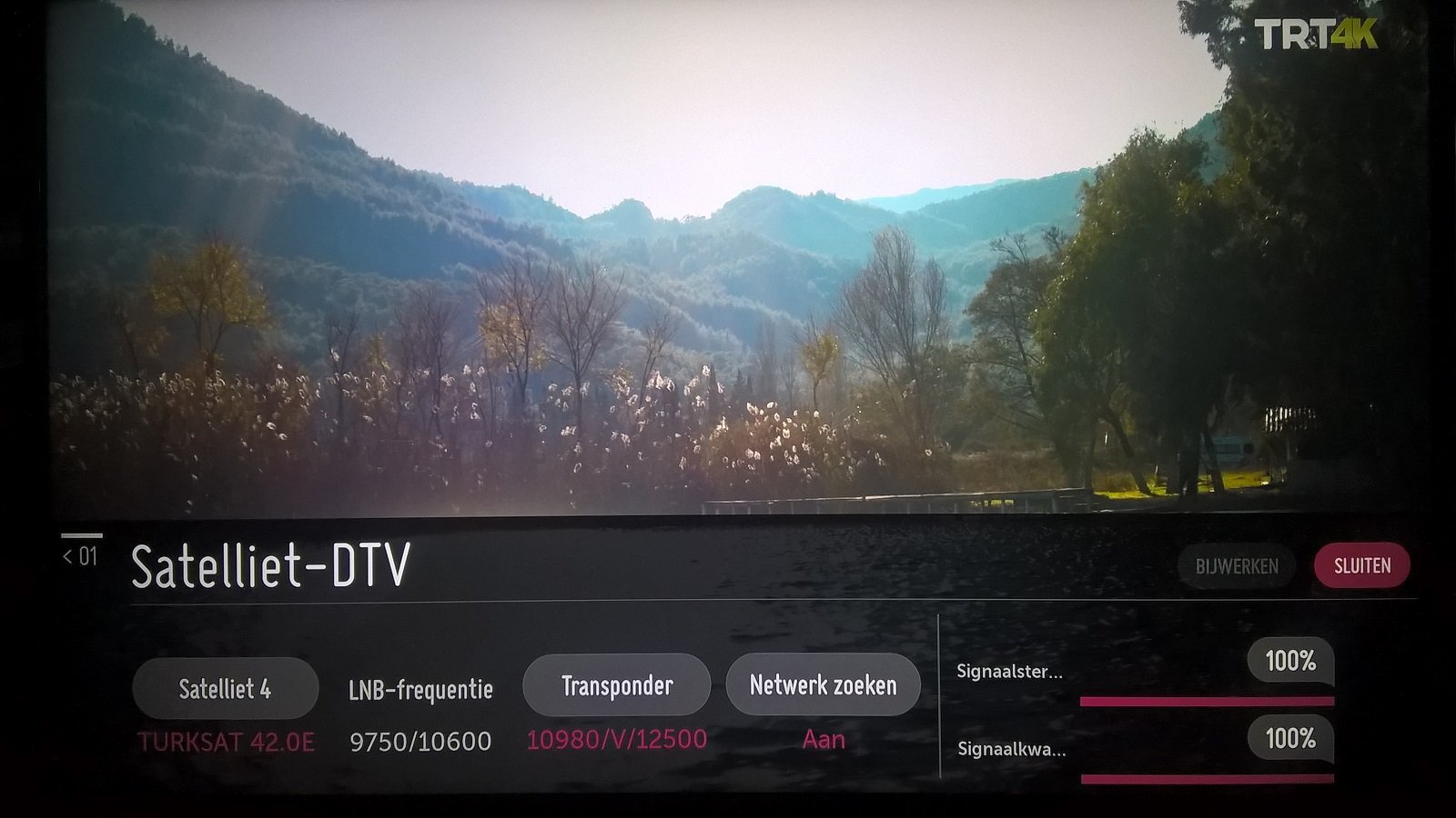

Alex1970 Geplaatst: 30 augustus 2021 Delen Geplaatst: 30 augustus 2021 12 uren geleden, cookie monster zei: Ook verrassend leest die ook 16APSK & 32APSK in , zie bijgevoegde foto's !! Tot hiertoe enkel DATA-kanalen gevonden , Op Türksat zit een 8k zender in 16APSK. Dreambox DM920: 2x Triple tuner (2x DVB-S2X multistream + DVB-C/T2) Xtrend ET10000: 1x DVB-S2, 2x DVB-C/T2, IPTV OpenPLi 8.3 VU+ Duo / Dreambox DM800 / TBS 5925 Channel Master 180cm offset: 39.0°E-37.6°W, SAB 97 schotel 45.1°E-60°E, 80cm vast: 28.2°E/23.5°E/19.2°E/13°E | DVB-T/DAB: VHFIII/UHF combi-antenne op zolder. Link naar reactie Delen op andere sites Meer opties om te delen...
cookie monster Geplaatst: 30 augustus 2021 Delen Geplaatst: 30 augustus 2021 (aangepast) 6 uren geleden, Alex1970 zei: De multistreamzenders van 4.8°E zijn niet naar 9°E verhuisd. Ik heb het effe opgezocht 😉 http://web.archive.org/web/20210427100807/https://www.flysat.com/astra4a-ses5.php 5°O 12341 H DVB-S2/8PSK MPEG-4 Multistream 40 https://www.lyngsat.com/muxes/Eutelsat-9B_Nordic-and-Eastern_12303-V.html https://www.lyngsat.com/providers/ua/ZeonBud.html 9°O 12303 V DVB-S2/8PSK MPEG-4 Multistream 40 6 uren geleden, Alex1970 zei: Op Türksat zit een 8k zender in 16APSK. Ik zal sebiet hier eens checken of 8K ook lukt !! 30 augustus 2021 aangepast door cookie monster C o o kie M o nster C U L'8'R WEIRDOGAToRS I was born once , as an invasion of the bodysnatchers , but the doctor did get a brain-attack !! my name: breedbandwurger 1967 casa CM: FTA DVB-S & FTA DVB-S2 Link naar reactie Delen op andere sites Meer opties om te delen...
cookie monster Geplaatst: 30 augustus 2021 Delen Geplaatst: 30 augustus 2021 9 uren geleden, Alex1970 zei: Op Türksat zit een 8k zender in 16APSK. Die ziet helaas geen 8K signaal , wel 4k !! C o o kie M o nster C U L'8'R WEIRDOGAToRS I was born once , as an invasion of the bodysnatchers , but the doctor did get a brain-attack !! my name: breedbandwurger 1967 casa CM: FTA DVB-S & FTA DVB-S2 Link naar reactie Delen op andere sites Meer opties om te delen...

Alex1970 Geplaatst: 31 augustus 2021 Delen Geplaatst: 31 augustus 2021 9 uren geleden, cookie monster zei: Die ziet helaas geen 8K signaal , wel 4k !! De 8k zender zit op 12605 V: https://www.lyngsat.com/muxes/Turksat-3A_West_12605-V.html Dreambox DM920: 2x Triple tuner (2x DVB-S2X multistream + DVB-C/T2) Xtrend ET10000: 1x DVB-S2, 2x DVB-C/T2, IPTV OpenPLi 8.3 VU+ Duo / Dreambox DM800 / TBS 5925 Channel Master 180cm offset: 39.0°E-37.6°W, SAB 97 schotel 45.1°E-60°E, 80cm vast: 28.2°E/23.5°E/19.2°E/13°E | DVB-T/DAB: VHFIII/UHF combi-antenne op zolder. Link naar reactie Delen op andere sites Meer opties om te delen...
cookie monster Geplaatst: 31 augustus 2021 Delen Geplaatst: 31 augustus 2021 2 minuten geleden, Alex1970 zei: De 8k zender zit op 12605 V Klopt , maar die lukt niet , want mijn TV ontvangt helaas geen 8K 😟 Ik heb die 2017 gekocht , toen was 8K nog niet echt in gebruik !! 13 minuten geleden, Sprietje zei: Amiko HD8265+ Combo Mooi 🙂 C o o kie M o nster C U L'8'R WEIRDOGAToRS I was born once , as an invasion of the bodysnatchers , but the doctor did get a brain-attack !! my name: breedbandwurger 1967 casa CM: FTA DVB-S & FTA DVB-S2 Link naar reactie Delen op andere sites Meer opties om te delen...

Alex1970 Geplaatst: 31 augustus 2021 Delen Geplaatst: 31 augustus 2021 3 minuten geleden, cookie monster zei: Klopt , maar die lukt niet , want mijn TV ontvangt helaas geen 8K 😟 Was ook voor test of je 16APSK kan ontvangen. Mijn receiver kan ook geen 8k weergeven, maar kan de frequentie wel inscannen. Dan kan ik 'm streamen naar een computer maar die heeft enorme moeite met de gigantische bitrate (ca. 87 Mbit/s). Dreambox DM920: 2x Triple tuner (2x DVB-S2X multistream + DVB-C/T2) Xtrend ET10000: 1x DVB-S2, 2x DVB-C/T2, IPTV OpenPLi 8.3 VU+ Duo / Dreambox DM800 / TBS 5925 Channel Master 180cm offset: 39.0°E-37.6°W, SAB 97 schotel 45.1°E-60°E, 80cm vast: 28.2°E/23.5°E/19.2°E/13°E | DVB-T/DAB: VHFIII/UHF combi-antenne op zolder. Link naar reactie Delen op andere sites Meer opties om te delen...
