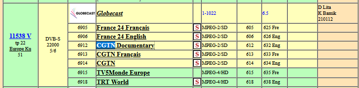

BrunoVP Geplaatst: 21 september 2021 Auteur Delen Geplaatst: 21 september 2021 2 minuten geleden, Mojo zei: Nu je toch nog aan het testen/spelen bent zou je eens 13 oost moeten inscannen. Zet dan even de zenders die je dan hebt hier neer. France 24 Français France 24 Englisch CGTN Documentary CGTN Français CGTN World Insight TV5 Monde TRT World HD Link naar reactie Delen op andere sites Meer opties om te delen...

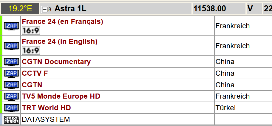

Moderator ceesv Geplaatst: 21 september 2021 Moderator Delen Geplaatst: 21 september 2021 TV 5 Monde zendt niet uit op Hotbird, verder zijn het programma's die op Astra 1 op transponder v11538 voorkomen Op hotbird bestaat deze transponder, 11541, V, de tv zal die transponder gebruiken om op Astra 1 Transponder 11538 V in te lezen. 13.0°E 2Hot Bird 13B 11541.03 V Met dank aan kingofsat https://de.kingofsat.net/pos-19.2E.php Met dit voorbeeld mag het duidelijk zijn,dat er alleen programma's en transponders van Astra 1 worden ontvangen! Gaat niet bestaat niet! 65" 4-K OLED, Vu+ Duo 4K SE BT, Vu+ Solo 4K, Rebox-8500, Rebox-8000, Wavefrontier T-90, Satlook Digital NIT, Megasat HD5 Combo Gebruik je een advertentie blocker? Maak dan een uitzondering voor onze website. Zonder advertentie (inkomsten) kan deze site niet voortbestaan. Link naar reactie Delen op andere sites Meer opties om te delen...

Mojo Geplaatst: 21 september 2021 Delen Geplaatst: 21 september 2021 (aangepast) 23 minuten geleden, BrunoVP zei: France 24 Français France 24 Englisch CGTN Documentary CGTN Français CGTN World Insight TV5 Monde TRT World HD Kijk dat zit op astra 1 op frequentie 11538V DVB-S 22000 5/6 Op 13 oost is frequentie 11541V DVB-S 22000 5/6 in gebruik De transpondergegevens zijn vrijwel identiek. Daarom vind je maar 7 zenders op 13 oost. 21 september 2021 aangepast door Mojo You know when you've been shagged. I like receivers who give me pleasure. Link naar reactie Delen op andere sites Meer opties om te delen...

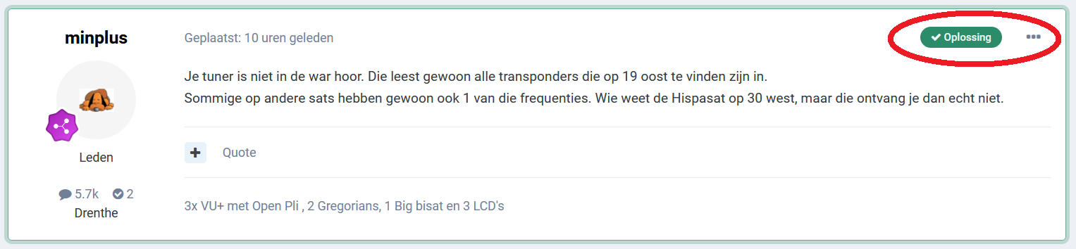

Oplossing minplus Geplaatst: 21 september 2021 Oplossing Delen Geplaatst: 21 september 2021 Je tuner is niet in de war hoor. Die leest gewoon alle transponders die op 19 oost te vinden zijn in. Sommige op andere sats hebben gewoon ook 1 van die frequenties. Wie weet de Hispasat op 30 west, maar die ontvang je dan echt niet. 3x VU+ met Open Pli , 2 Gregorians, 1 Big bisat en 3 LCD's Link naar reactie Delen op andere sites Meer opties om te delen...

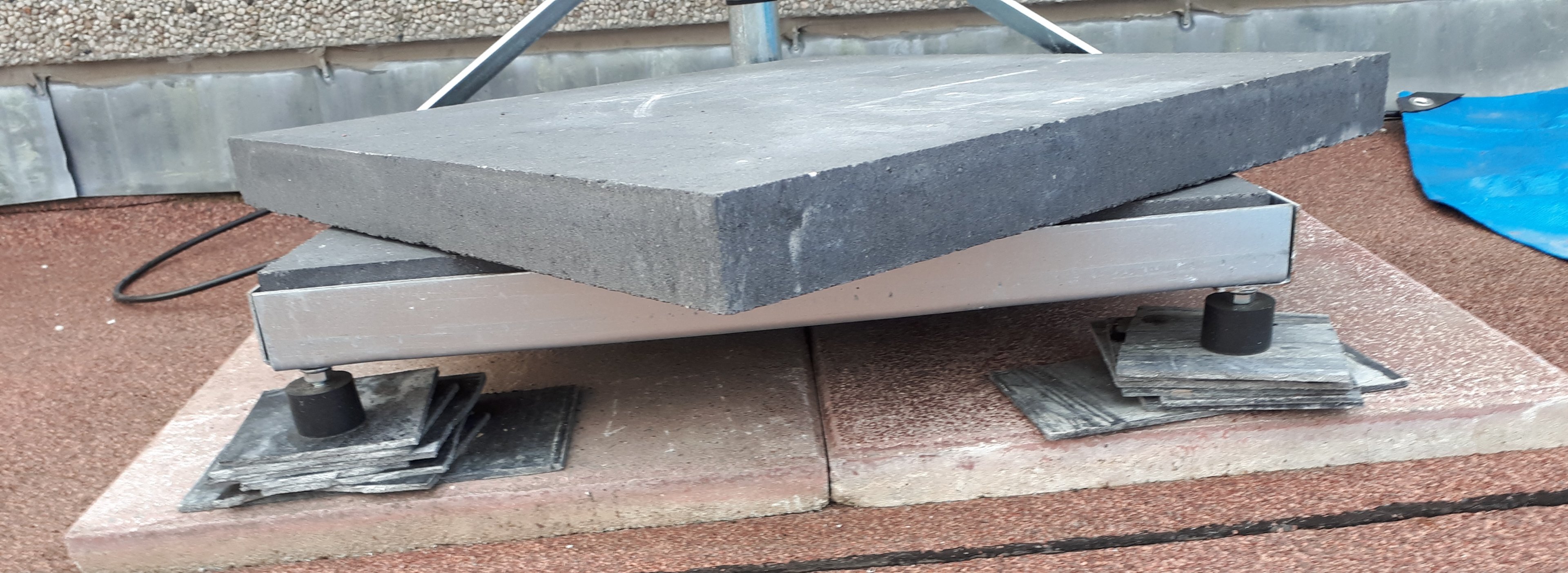

BrunoVP Geplaatst: 21 september 2021 Auteur Delen Geplaatst: 21 september 2021 4 minuten geleden, Mojo zei: Kijk dat zit op astra 1 op frequentie 11538V DVB-S 22000 5/6 Op 13 oost is frequentie 11541V DVB-S 22000 5/6 in gebruik ceesv heeft mij zonet dit ook al gemeld. Maar ik hoop om volgende week terug van scrap te beginnen. Die ophoging moet weg. Alles staat op een plat dak en de hellingen zijn navenant. Link naar reactie Delen op andere sites Meer opties om te delen...

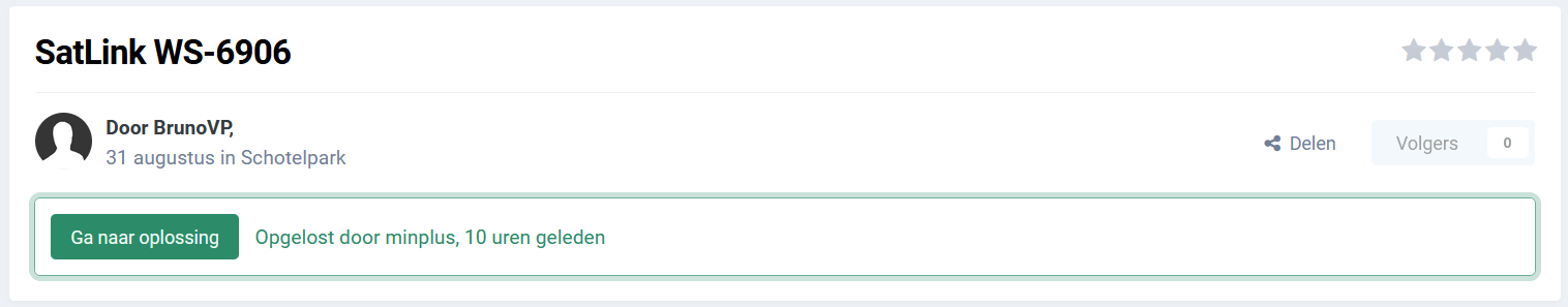

Sprietje Geplaatst: 21 september 2021 Delen Geplaatst: 21 september 2021 Mooi dat je probleem met de SatLink WS-6906 is opgelost. Link naar reactie Delen op andere sites Meer opties om te delen...

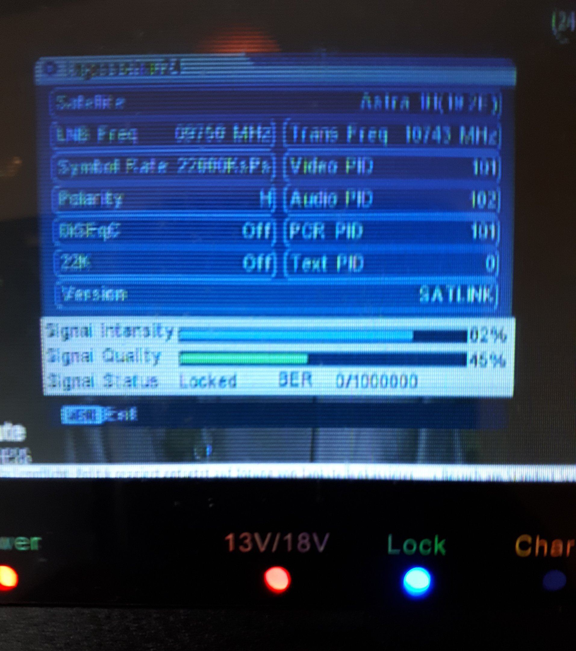

BrunoVP Geplaatst: 22 september 2021 Auteur Delen Geplaatst: 22 september 2021 8 uren geleden, Sprietje zei: Mooi dat je probleem met de SatLink WS-6906 is opgelost. Ja, raar maar waar. Nu doe die wat moet. Moet ik daarvoor dan eerst een andere kopen. Die blauwe en groene balk is voor later. Ik heb nu ontvangst en dat telt. In een vorige post schreef je dat de lnb niet in de juiste positie zit. Te kort op de schotel? En dan nog de skew. Moet die ook op 15° staan? Link naar reactie Delen op andere sites Meer opties om te delen...
Sprietje Geplaatst: 22 september 2021 Delen Geplaatst: 22 september 2021 Je vraag die je stelde op dit forum is opgelost. Link naar reactie Delen op andere sites Meer opties om te delen...
