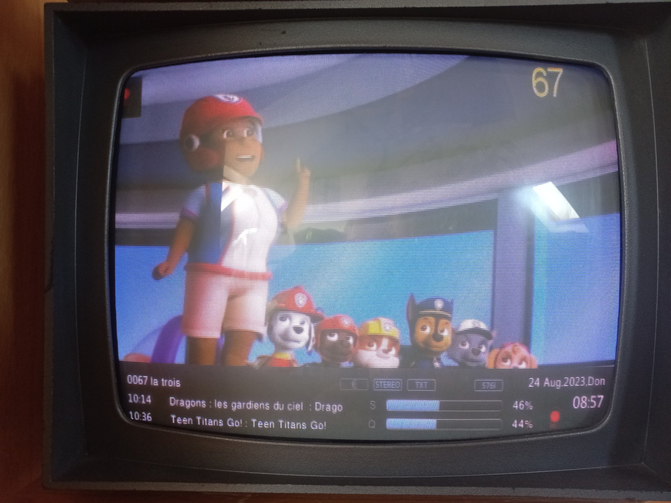

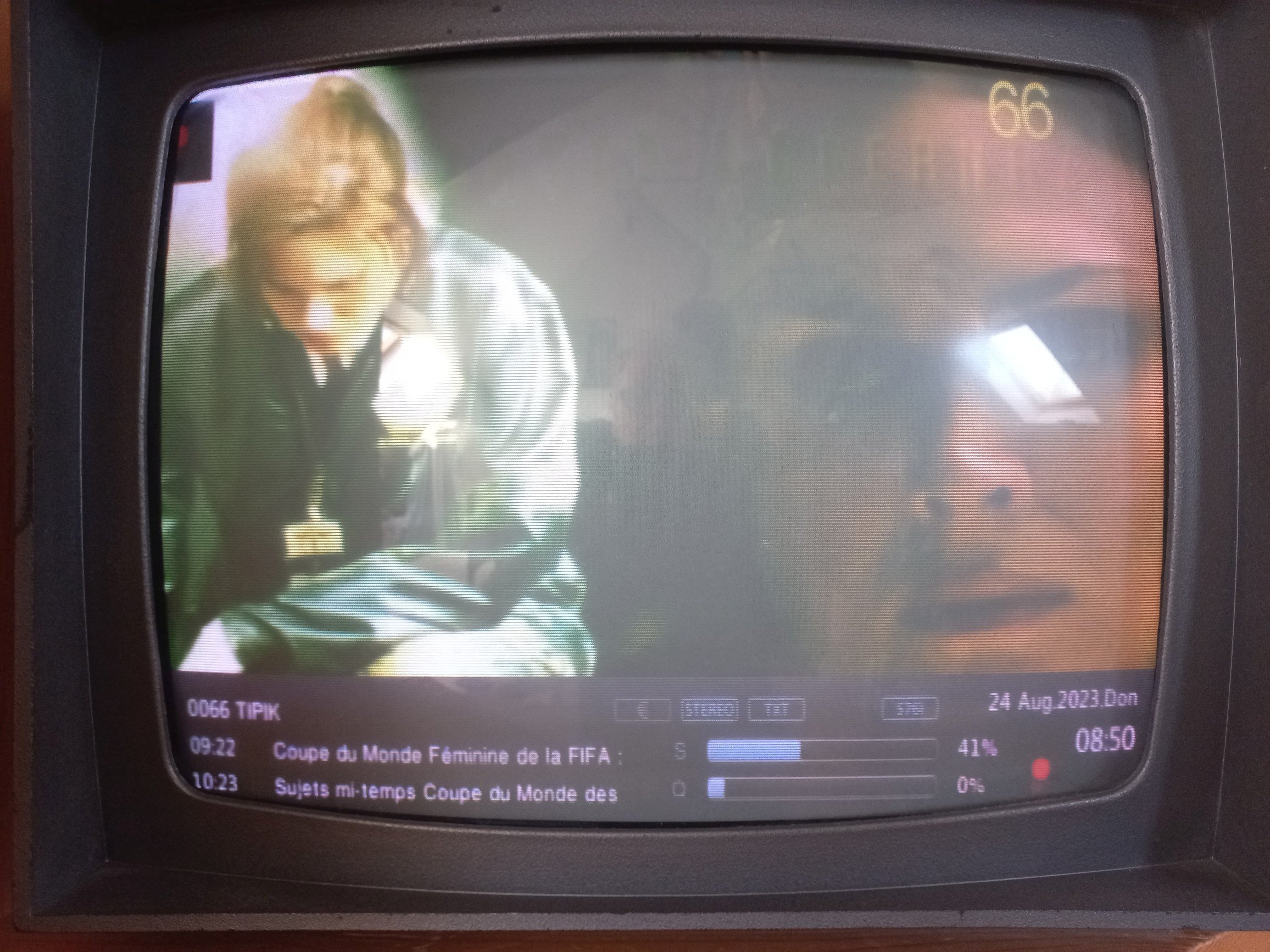

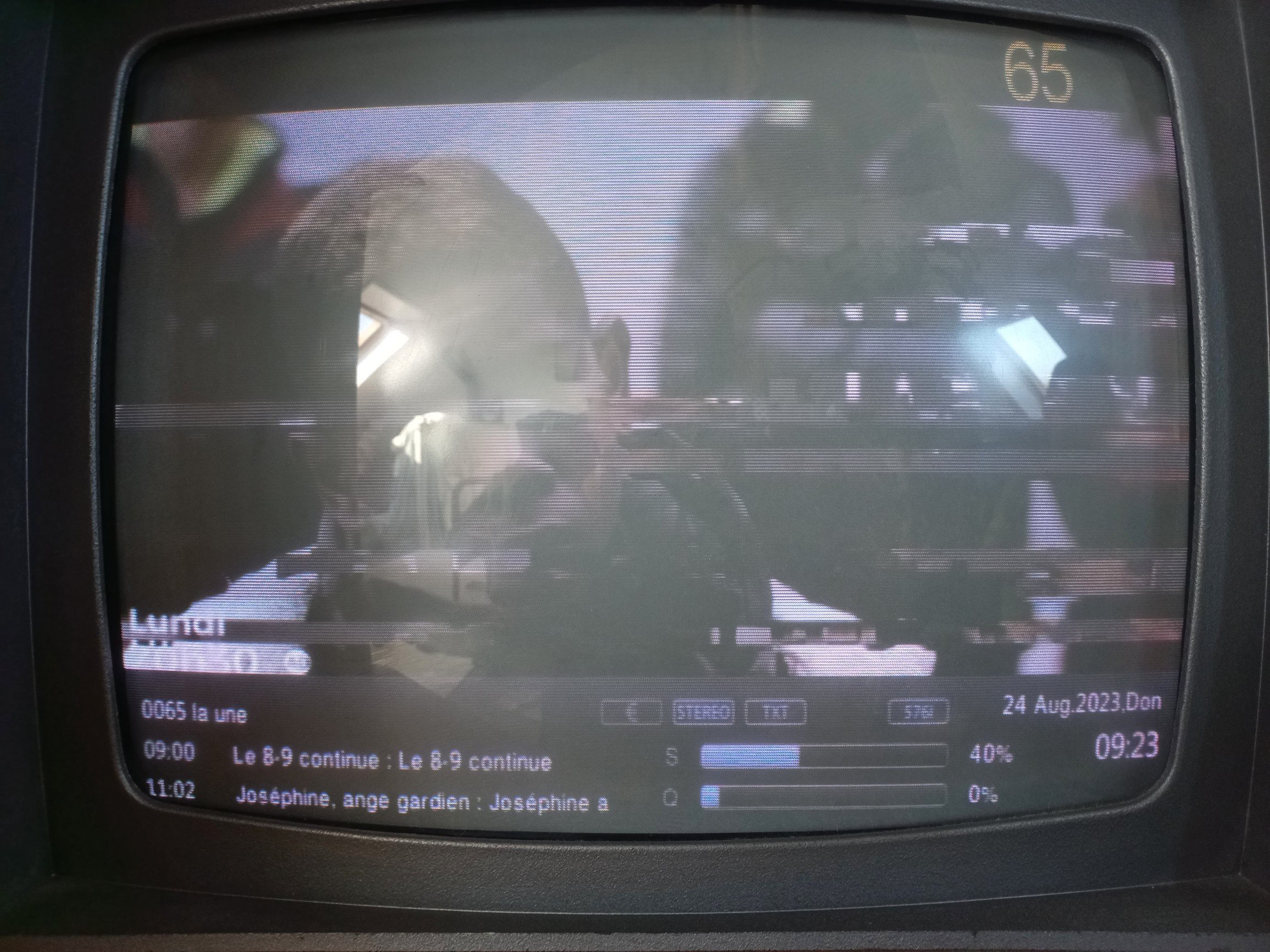

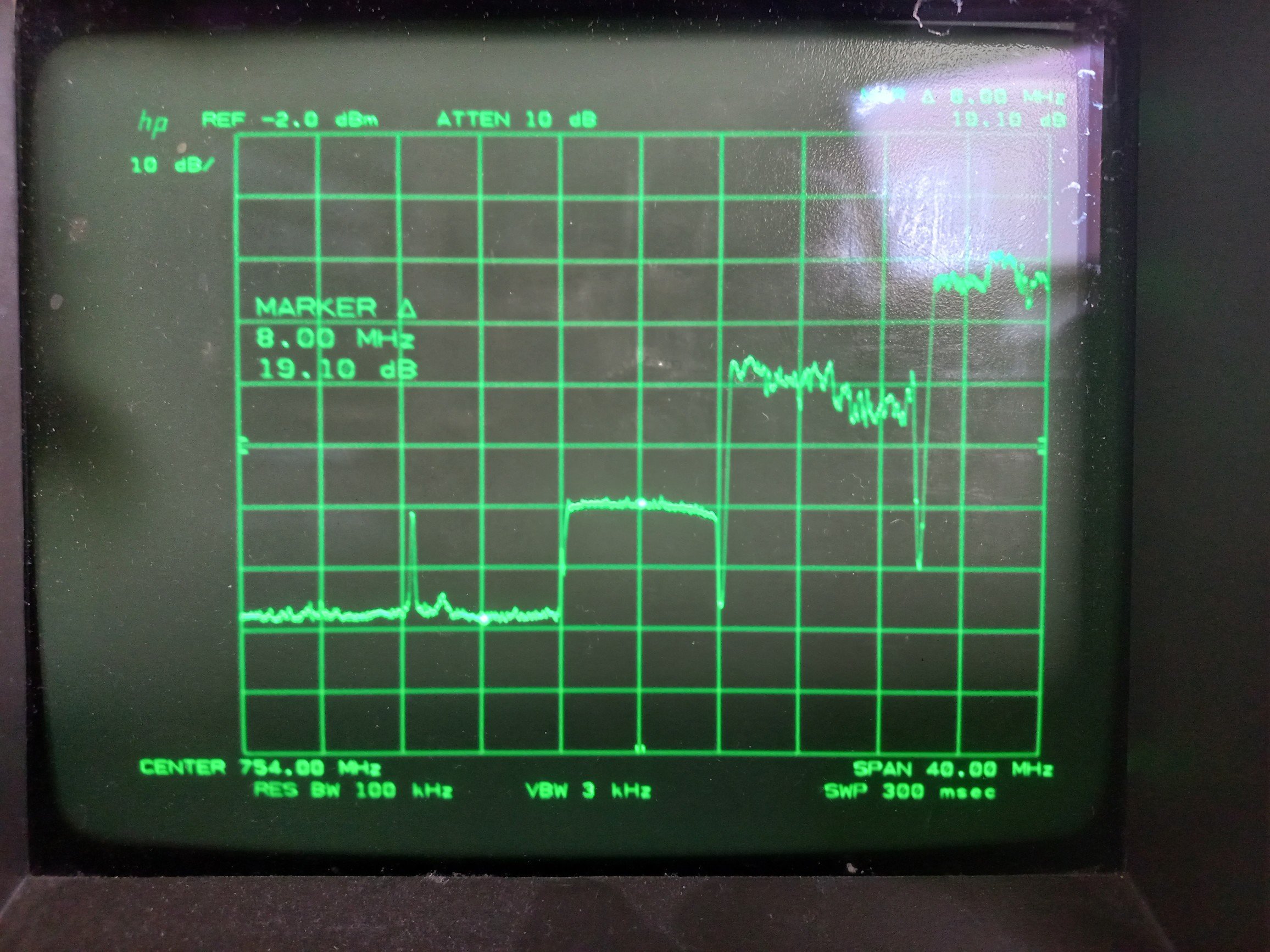

OFDM Geplaatst: 2 september 2023 Delen Geplaatst: 2 september 2023 (aangepast) De aangekondigde belofte is dus echt waargemaakt; Einde SD en ook kanaal 56. De finale vond voor mij plaats op 24 augustus om 9:23. Het leek er eerder die ochtend helaas niet op dat er überhaupt condities richting zuidwest zouden zijn maar na 8 uur werd toch een zwak signaal op de spectrum analyser zichtbaar. Met een tergende traagheid duurde het dus tot 8:50 tot de digitale cliff ca. 15 dB werd bereikt en het beeld begon te lopen! Op de piek tikte het signaal 19 dB signaal ruis verhouding aan. Ik had op meer zomerse dagen gerekend maar dit was superspannend! 2 september 2023 aangepast door OFDM 2 Link naar reactie Delen op andere sites Meer opties om te delen...

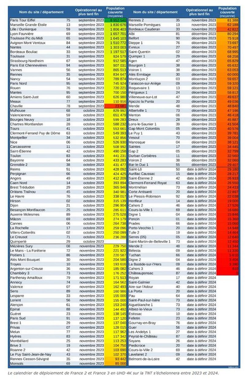

Crazy Sat Geplaatst: 4 november 2023 Delen Geplaatst: 4 november 2023 Zal nog niet voor het Noorden van Frankrijk zijn. Waarschijnlijk pas in 2025 ? Eerst komen de zendmasten van Parijs aan de beurt , dan het gebied van de Jura , Elzas , Lotharingen , enz... maar de Vlamingen zullen wat geduld moeten hebben denk ik ... Een kaart met de start van de zendmasten en hun mogelijke start met doorgave in UHD. 1 feedhunting , a crazy hobby ! Edison OS mio 4K UHD + Octagon SF8008 4K UHD + Dr.HD F15 + Edison OS mini + Technomate TM-5402 HD M3 CI , Moteck SG2100 + Deltastar 90 cm + Invacom C120 QDF-031 Quad lnb + SkyStar HD2,TBS5927 , en TT-budget S2-1600 kaart. Channel Master 180 cm schotel + ESX241 lnb voor C-band. DVB-T2 via Oostvleteren,Egem,Mont des Cats,Bouvigny en Doornik. Link naar reactie Delen op andere sites Meer opties om te delen...
PLsat Geplaatst: 4 november 2023 Delen Geplaatst: 4 november 2023 Lille lijkt mij in de eerste reeks van de opstart te bevinden, maar het probleem is dat de lijst niet steeds details geeft over de zendmast waar het over gaat. Link naar reactie Delen op andere sites Meer opties om te delen...
Crazy Sat Geplaatst: 4 november 2023 Delen Geplaatst: 4 november 2023 Quote Lille lijkt mij in de eerste reeks van de opstart te bevinden Ja klop hoor . Staat als derde in de lijst , ben er langs gekeken potverdorie ! Ben toe aan een nieuwe en sterkere bril ... Met Lille/Dunkerque bedoelen ze het Departement Nord (59) . In deze regio hebben we de zendmast Mont des Cats . Bouvigny ligt in het Departement Pas de Calais (62) . Wordt dus afwachten waar het eerst zal verschijnen ... feedhunting , a crazy hobby ! Edison OS mio 4K UHD + Octagon SF8008 4K UHD + Dr.HD F15 + Edison OS mini + Technomate TM-5402 HD M3 CI , Moteck SG2100 + Deltastar 90 cm + Invacom C120 QDF-031 Quad lnb + SkyStar HD2,TBS5927 , en TT-budget S2-1600 kaart. Channel Master 180 cm schotel + ESX241 lnb voor C-band. DVB-T2 via Oostvleteren,Egem,Mont des Cats,Bouvigny en Doornik. Link naar reactie Delen op andere sites Meer opties om te delen...
